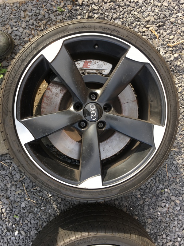

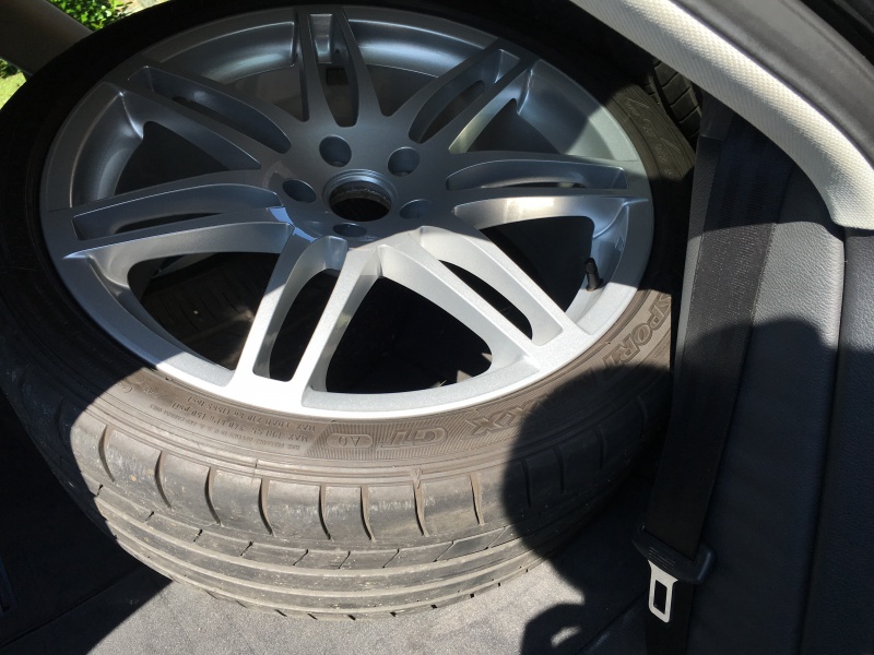

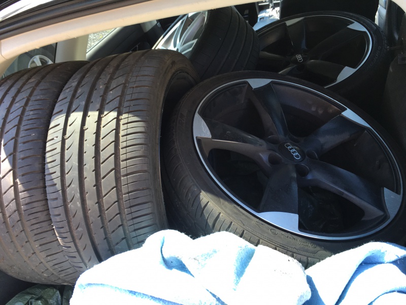

Les voilà arrivée au domicile
La roue de secours en 19 aussi sinon je risque d'avoir des soucis en cas de crevaison
petit test sur moyeu S6, ouf ça passe!

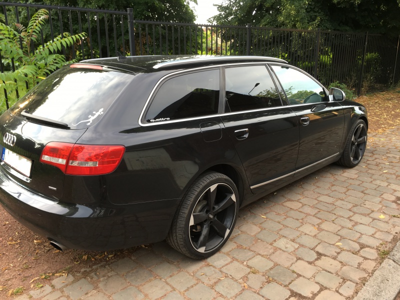

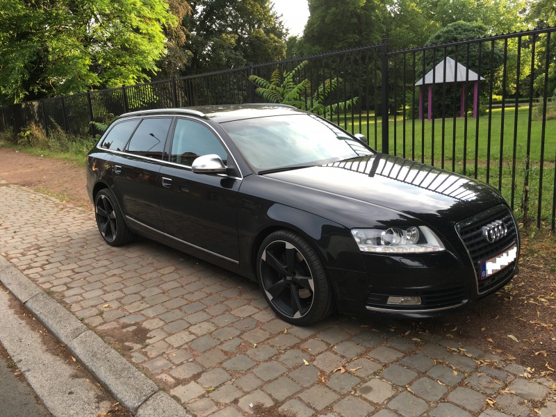

Voilà les premières photos avec les jantes montées

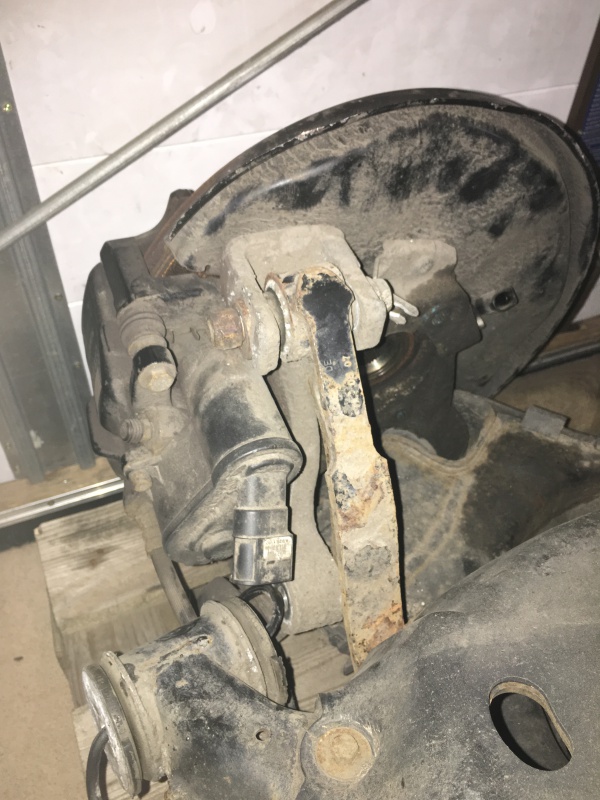

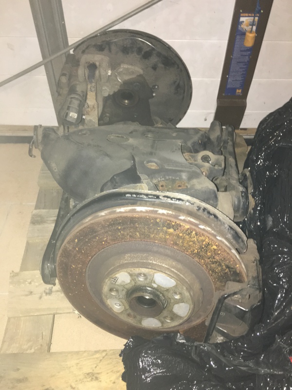

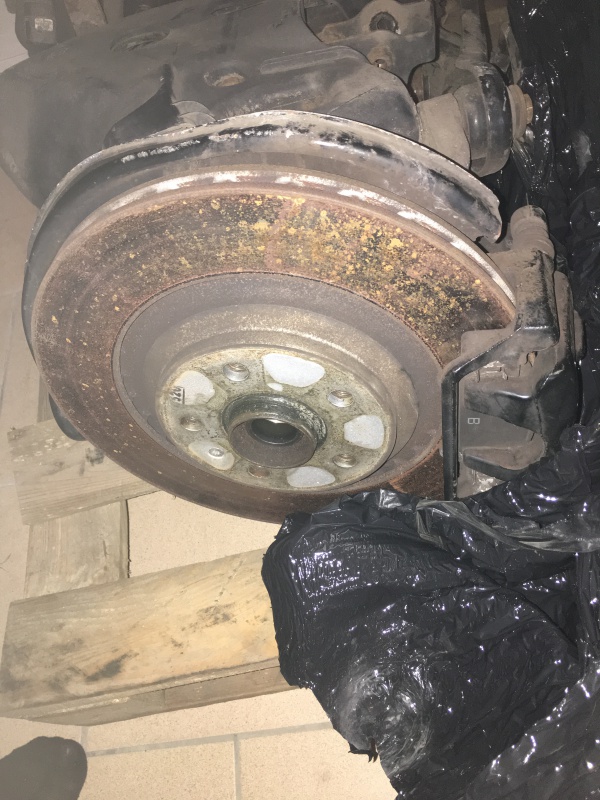

reste à attendre les freins arrières pour profiter du démontage des triangles pour monté les ressorts courts.
Je suis pas fan de ces jantes mais le rendu est pas mal du tout,en tout cas elles se marient bien avec ton bolide.
@113, merci beaucoup.
@AL49, ça ne me plaît pas non plus ces pneus. Je verrais ça un peu plus tard. Pour le moment j'ai pas mal à faire avec les freins à placer et le surbaissement à terminer plus les travaux de peinture à la maison.
Les pneus sont en 245 35 R19, il te faut 355 35 R19.
Sinon, les jantes sont belles et du coup le etriers et les disques ont l'aire plus petits dedans.
255 je pense plutôt :P

D'ailleurs je me tâte à en prendre un jeu mais j'ai dit ( à ma femme mdr ) que je laissais mes jantes d'origine :)
Moi je trouve les jantes sont superbes et vraiment en accord avec le véhicule , je trouve que tu a gazé sur le choix franchement j'adore .
@Megatron, tu penses que j'aurais un soucis de rouler avec du 245?
Et c'est vrai que les disques ont l'air plus petit avec ces jantes ça laisse de la place pour les prochains freins en plus gros diamètre.

tu sais quelle jantes se sont , on dirait des jantes de S6 , jamais vue celle là en 2° parties .
En faites ce ne sont pas des jantes d'AUDI , mais des jantes Mercedes CLK .

En tout cas elles se marient à merveille avec ton joli allroad ;)
