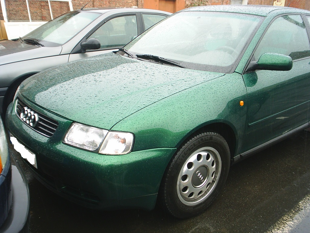

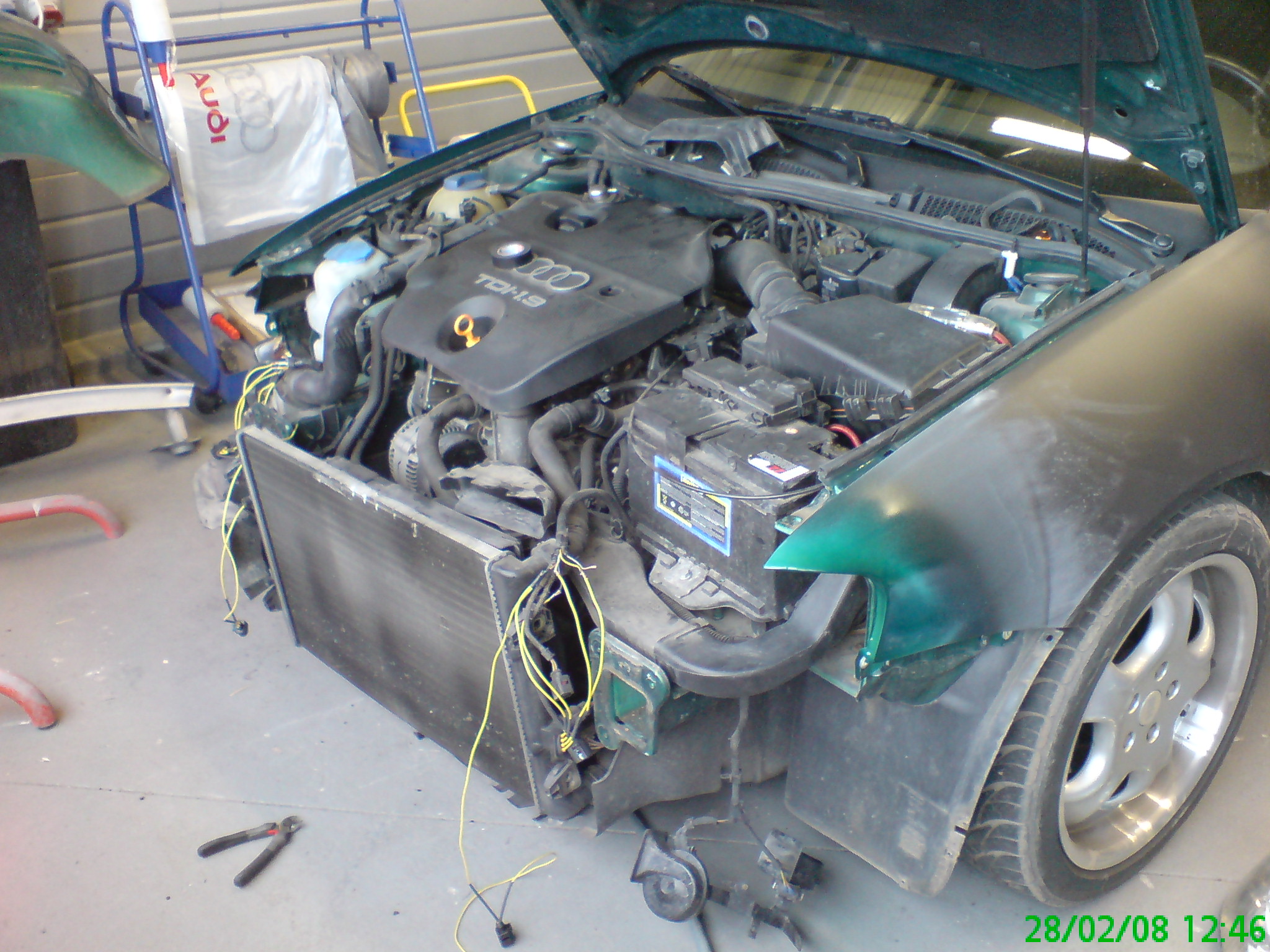

et voila les photos :

Vache elle est petite ta plaque ...
oui , il taf plutot pas mal lol
concernant la plaque , c est celle de quand je l ai acheter ( italie )

coucou a vous apres un moment sans internet me revoila enfin reconnecter a la civilisation quelque petite info a propos de ma belle depuis mon dernier post :
changement sonde pressostat d huile qui es plutot bien cache , pour ma part j ai tomber le cache du moteur puis l allumage pour avoir un acces facile et la changer en 2 temps 3 mouvement
j en ai profiter pour lui faire sa vidange car en moins de trois mois le moteur est passez de 89893 a 98900 kms ainsi qu un petit tour d horizons pour la forme t en qu a faire resultat j ai un cardan qui a un leger jeu verticale , une biellette de direction qui fatigue , l araignee de retour d huile et le silenblocs cote boite hors service.
bref 400 euros de commande chez oscaro.
l annee commence bien
