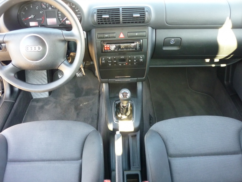

quelqu'un aurai un bon plan pour un soufflet de levier de vitesse (juste le soufflet mon pommeau est bien) et un volant genre cuir avec surpiqure svp?
J'ai regarder sur ebay ya pas grand chose en soufflet et les volant son basique et chère
le mien : 926566P1040207.jpg

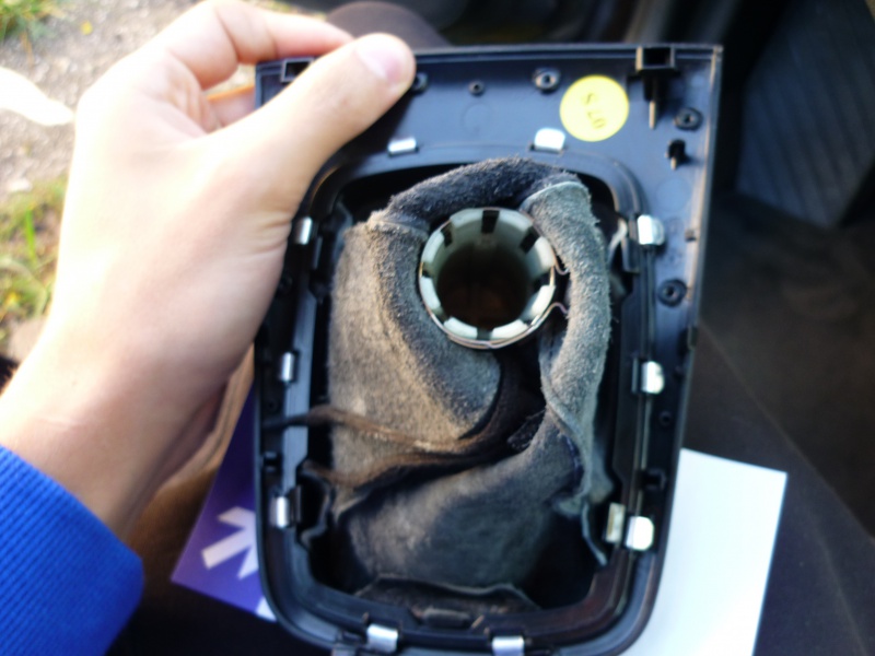

Bon j'ai viré le pommeau et :
diametre de la tige est de 1,9-2,0 cm
diametre du trou du pommeau 2,1 cm
longueur de la tige 7cm (sur la longueur sur laquelle le pommeau s'enfile :icon_biggrin:
J'ai fait à la règle car je n'ai pas de pieds à coulisse chez moi mais j'en rapporterai un ce soir de mon taff pour avoir la mesure exact.
Si quelqu'un connais les dimension de sa tige ( :icon_biggrin: je parle du levier de vitesse du 1.8, 1.9, 2.0L) ou alors si quelqu'un peut démonter son pommeau pour mesurer cela me serait d'une grande aide merci a tous!
je met des photos de mon levier :icon_biggrin:

J'ai demonté mon pommeau aujourd'hui, il n'est absolument pas comme le tien, la partie noire sur le mien vien avec le pommeau donc le montage d'un sline ne sera pas possible a mon humble avis :/
Il n'y a pas grand chose sur le topic de la megane. Tu en aura vite fais le tour.
Ikni : Beh il est très bien mon topic ... Bon ok sauf quand vous me l'avez pourris c'est à dire la moitié ^^
Les B14 une mauvais finition et tout ? Mouais d'après ce que j'avais lu les personne qui les ont acheté n'avaient rien à leur reprocher.
merci,mais comment ça elle vient avec le pommeau? tu pourrais préciser un peu le truc s'il te plait? genre t'as pas de tige fixe sur la caisse?merci
