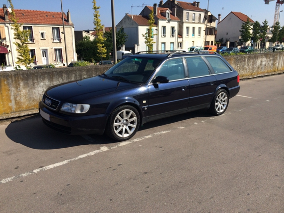

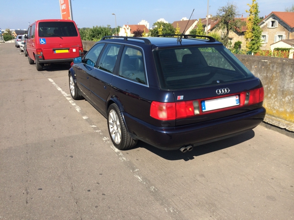

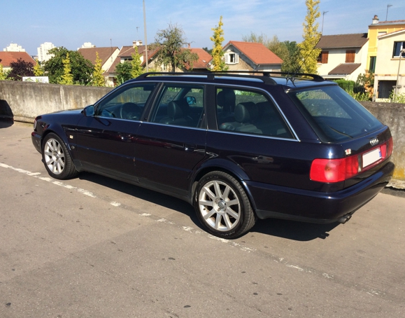

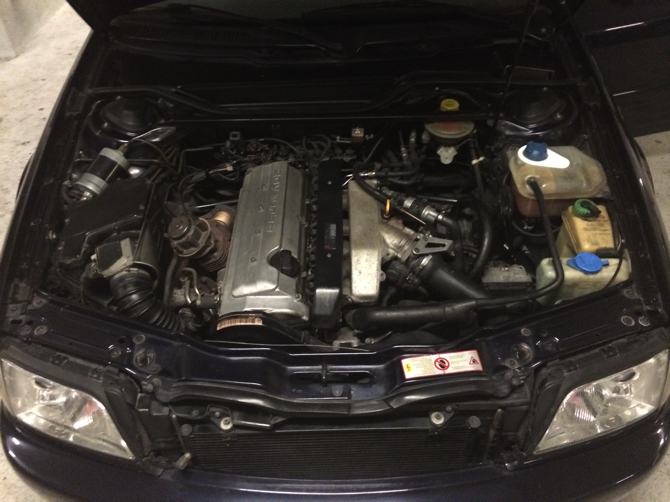

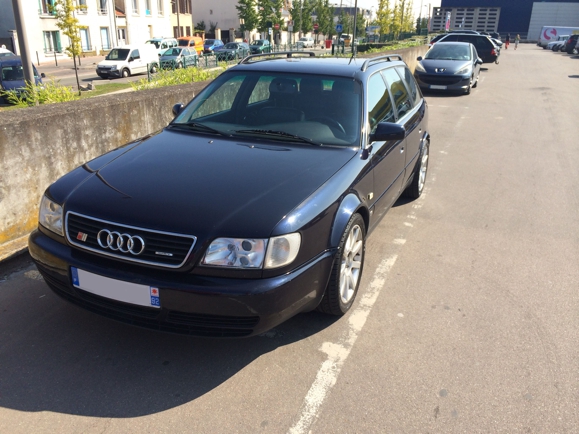

Quelques photos de l'engin :

Hello, la carrosserie est pas mal, un petit detailing et ce sera vraiment propre !
L'intérieur n'a évidement pas bougé, le châssis est bien aussi, la voiture à dû faire 150000 km d'autoroute et beaucoup de choses ont été changées.
Par contre je suis inquiet pour le moteur, c'est bizarre qu'à chaud elle refuse de prendre ses tours, ça bloque à 4000/4200 tours comme si le rupteur entrait en action ...
Pourtant, les durits ont toutes l'air ok, il n'y a aucun bruit particulier au ralenti ou dans les tours, pas de suintement ou fuite particulière, pas de fumée, pas de bruit/sifflement du turbo, pas de mayo, pas de trucs pourris quoi ...
