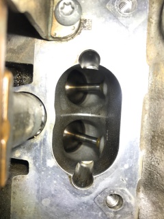

Avant

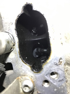

Après

7,3 on ne se traine pas, KSF préconise un gros nettoyage tous les 20000km et 30000km grand max
Ok ben faudra que je fasse un nettoyage alors... vu que j'ai fait 30'000 depuis le derniers...
On m'avait dit à l'époque que la modification du recycler d'huile réglait le problème de l'encrassement définitivement.
Comme une brave bête j'ai cru se qu'on ma dit... mais apparement c'est pas vraiment le cas...

La modif du déshuileur réduit "fortement" l'encrassement mais en aucun cas le supprime définitivement :mur:
