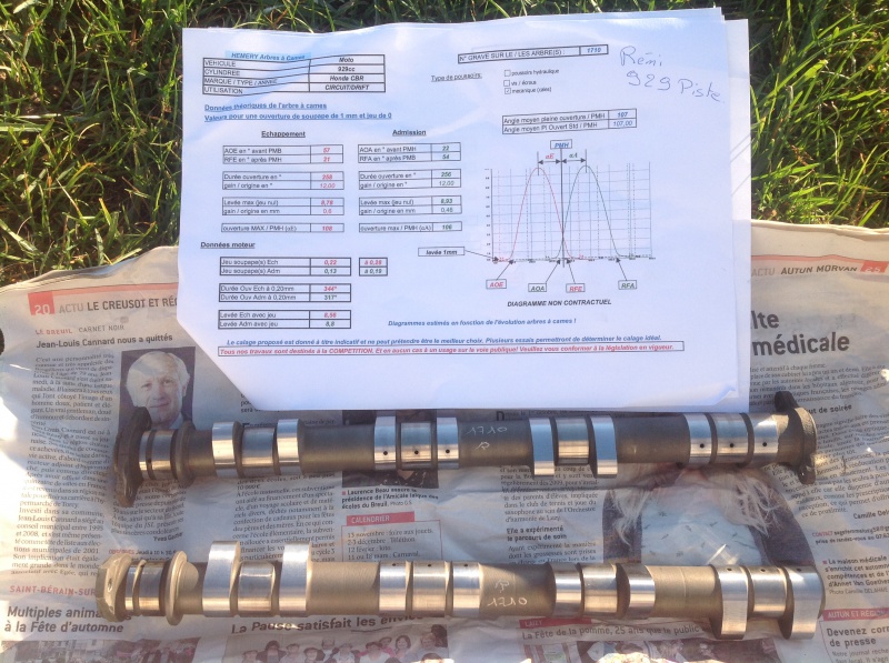

J ai recu mes arbres retailles de chez hemery (moto)
Selon le descriptif voici ce que j ai gagner:
12° de temps d ouverture sur les cames.
0.6mm et 0.46mm de gain à la levée de soupapes a l'échappement et à l'admission.
Je donnerais plus d infos lorsqu ils seront montés, à savoir si le gain annoncé est bien la réellement.
Passage au banc avant et après la modif...
Bon 3000/8000tr/mn en 7s et validé par TITIRS :MdrDevil:

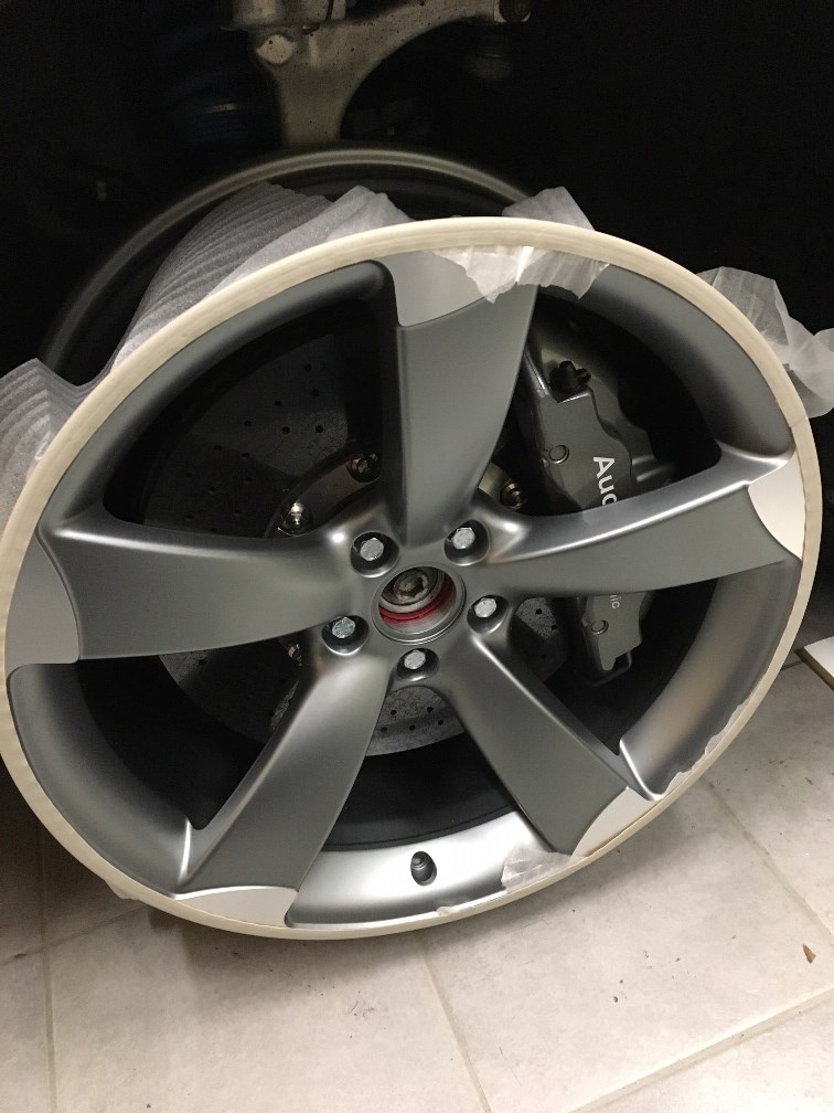

Alors sa monte sans cale ?
il doit prendre sa com fait gaffe :MdrDevil:
Non cales de 5mm ça passe pas pour le moment.
Va falloir passer à 7 ou 8 (mm)
En tout cas toujours aussi beau quand c'est neuf... :malelovies:
J'ai 6mm à l'avant de mémoire et 8 mm à l'AR
