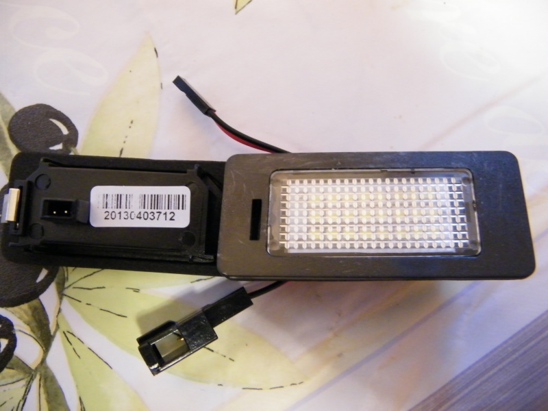

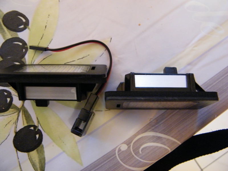

Oui aurais-tu la ref? Sinon je ne veux pas mettre ta parole en doute mais tous les blocs d'origine que j'ai vu en vente ont un petit connecteur et sur mon sportback c'est un connecteur plus large ( il existe d'ailleur des adaptateurs...) qu'elle était le type de connecteur au dos de tes blocs?
Merci beaucoup
Jey
Modifié par Djey062
Moi c'est l'inverse! Sur mon A5 non facelift c'est les premiers modules qui correspondent et non les deuxièmes... ( c'est ce connecteur assez large qui est monté sur mon A5)

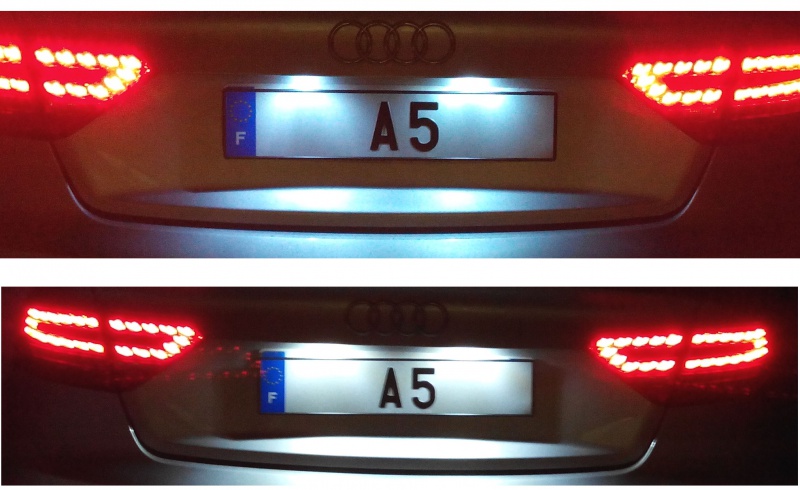

Comme prévu le résultat est top! Ni trop et ni pas assez...

Bref tout étant conforme, sitôt reçu, sitot monté. Et c'est là que je vois que ca fait très "clairement beaucoup moins tuning". Avec les LED navettes chinoise j'avais un éclairage pas vraiment très uniforme et dont le blanc en plus donner des gros reflets bleutés sur ma peinture grise argent glacier.
Mais là désormais ça éclaire bien blanc, homogène, sans le moindre reflet bleuté.
Super que tu es enfin reçu ton colis!
Petite précision suite à ton post, les connecteurs de mon kit sont également des origines VAG mais assemblé par Kufatec... Dans ton cas cela doit être pareil mais peut être assemblé par ton vendeur car il me semble que ces adaptateurs n'existe pas chez Audi!
Sinon même résultat que tes photos avec un effet encore plus prononcé puisque la mienne est blanche!
