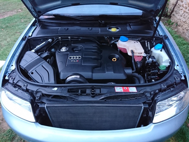

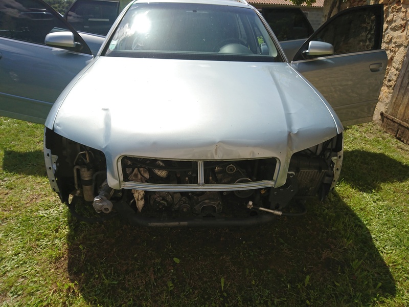

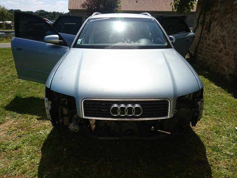

Après mettre renseigné et avoir tout démonté pour voir l'empleur des dégâts, la voici prête à faire feux:
Les longerons ne sont pas touchés alors...
C'est parti... B)
On commence par le capot:

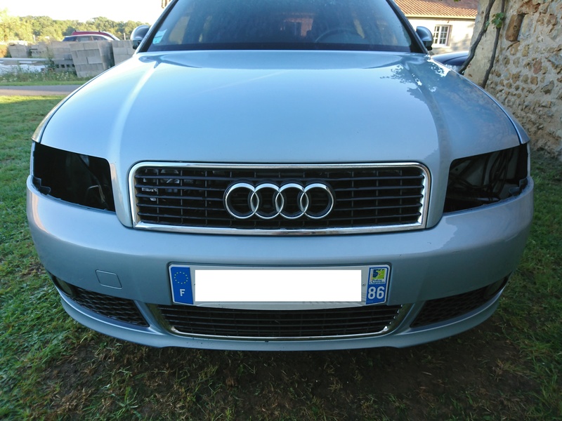

Puis le pare-chocs:
Ca fait déjà plaisir de la voir comme cela, même s'il n’y a pas encore la face avant avec les radiateurs et le reste... :wub: :
Plus qu'à remettre une crémaillère de direction pour sa petite visite devant l'expert, afin qu'il constate que les longerons ne sont pas touchés.

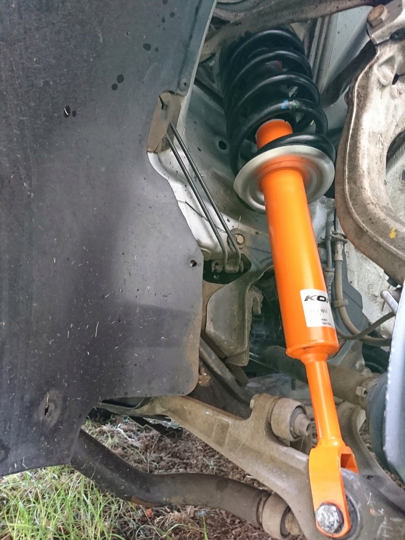

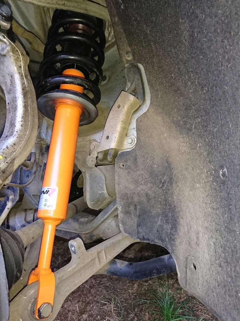

J'ai également changé les amortisseurs avant:

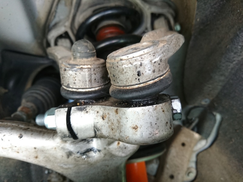

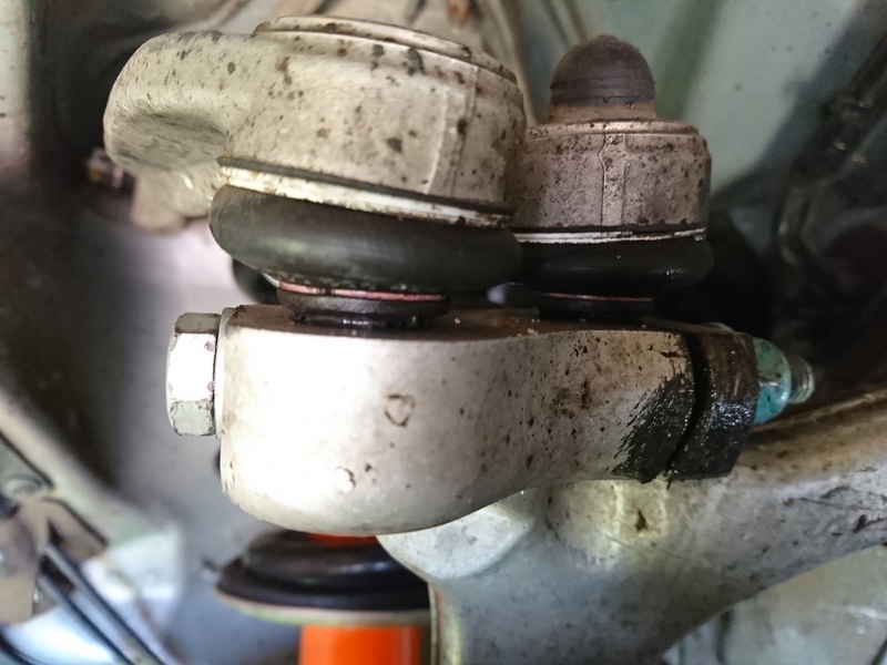

Pas de complication particulière, sauf la vis qui maintien les deux rotules de suspention sur la jambe de force... monté sans graisse donc oxidation de l'alu... 2 heures pour la sortire, après l'avoir coupée, chassée au chasse goupille, re coupée, percée... Bref c'est fait et remonté à la graisse grafite.
Je ferais les arrières quand j'aurais reçu les butées élastiques.
A suivre...
Beau boulot avec du bon matos (Koni). Bravo pour la vis de maintien! :bien:

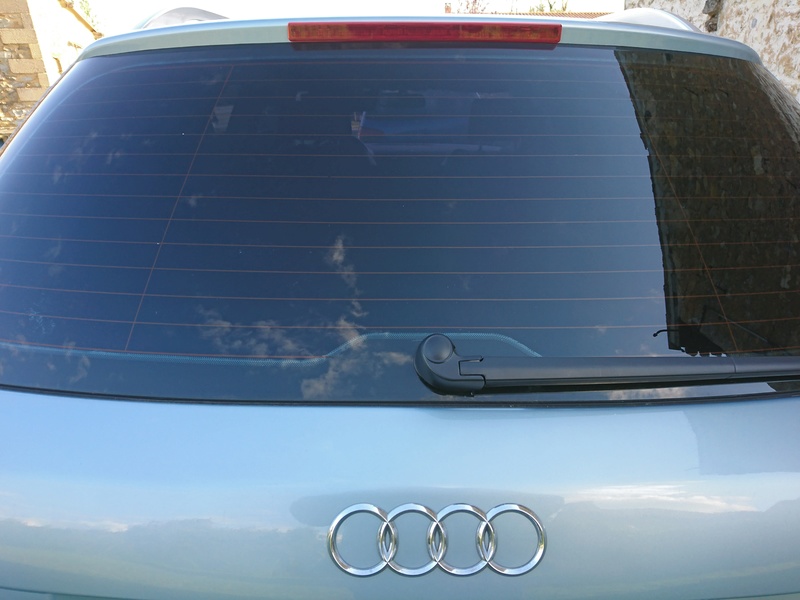

Alors déjà, j'ai changé mon troisième feu stop qui avait pris cher avec les années:

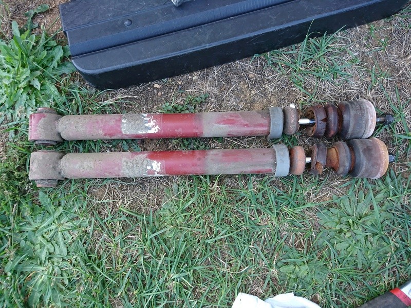

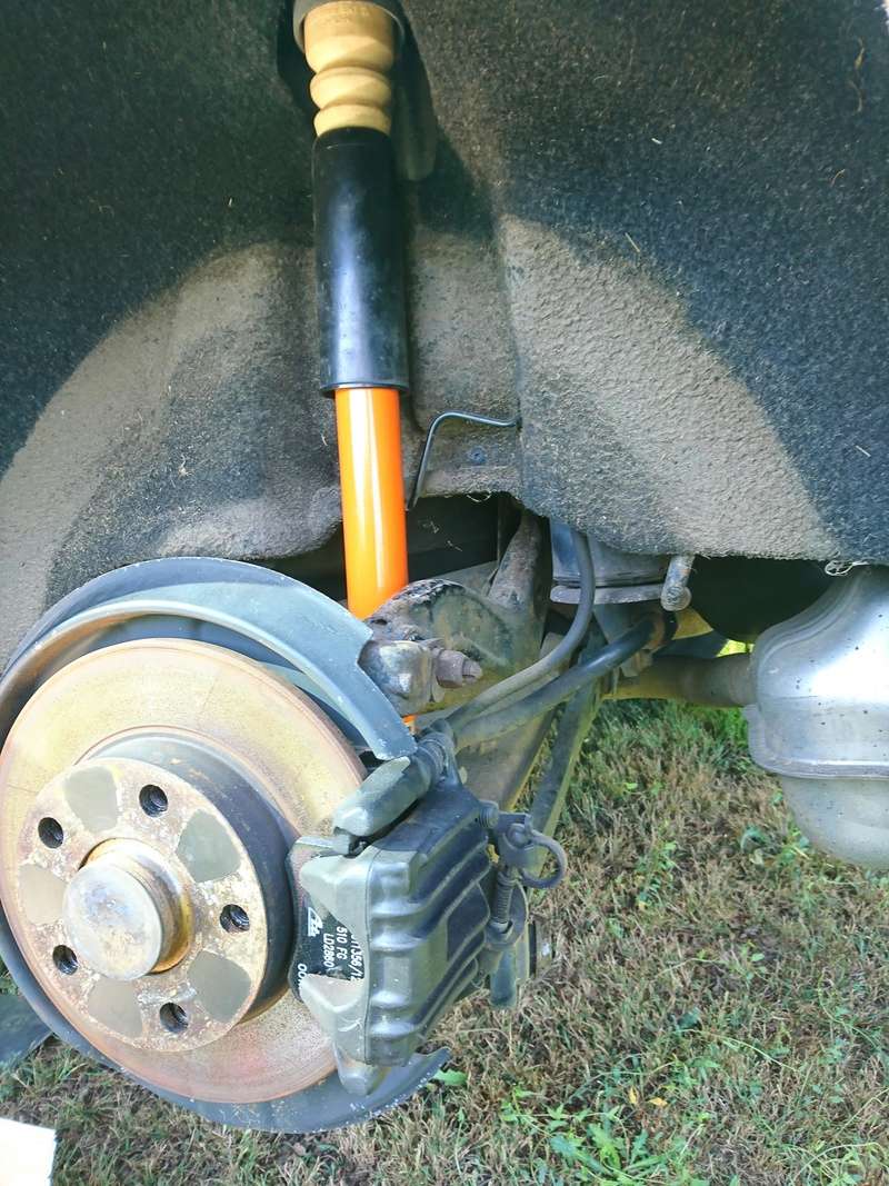

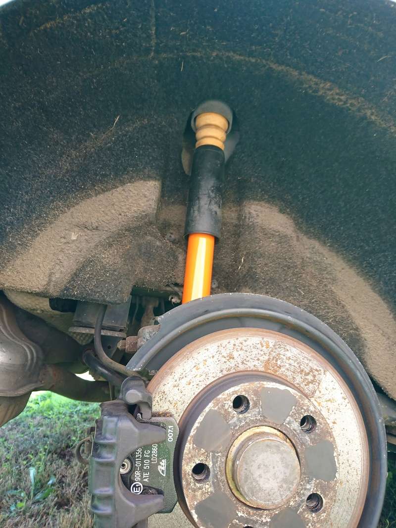

Ensuite, changement des amortisseurs arrière et des butées:
Vla la tête des butées...:

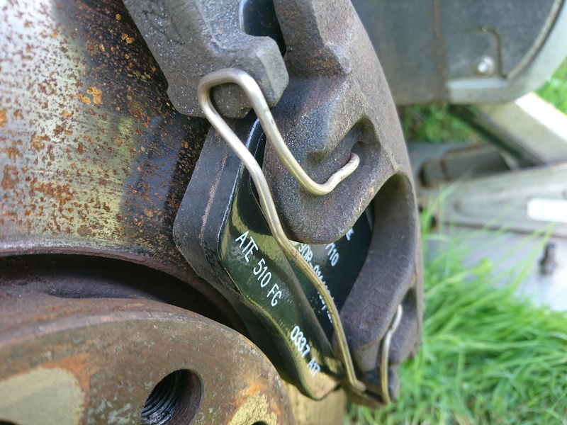

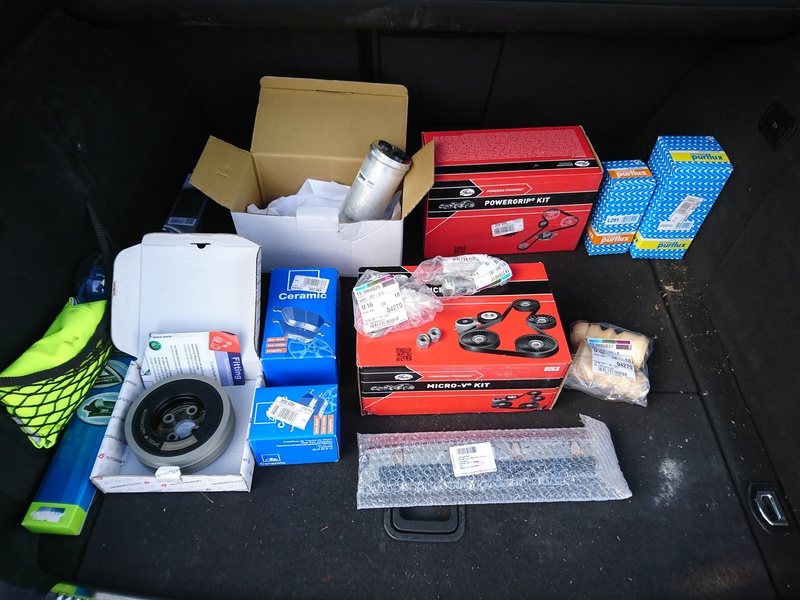

Vu que j'ai du prendre les plaquettes avant pour les mettre sur la V6 (à la ferraille), j'ai investi dans des plaquettes céramique ATE à l'avant et à l'arrière B)

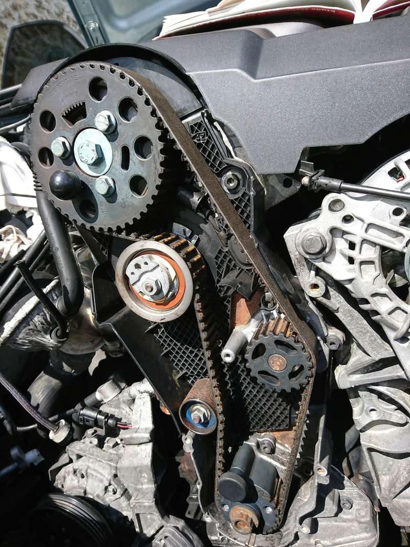

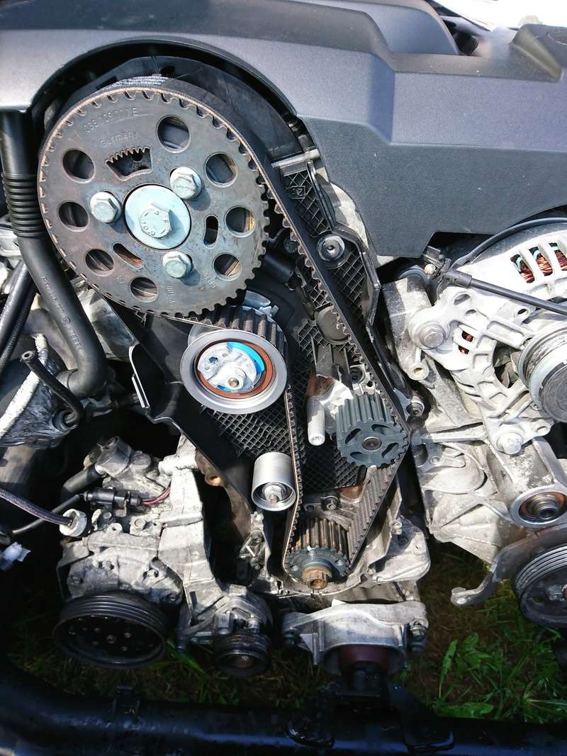

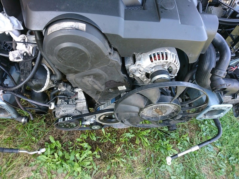

Changement de la distribution...
Avant:
Après:
Puis l'accessoire avec sa poulie damper neuve:

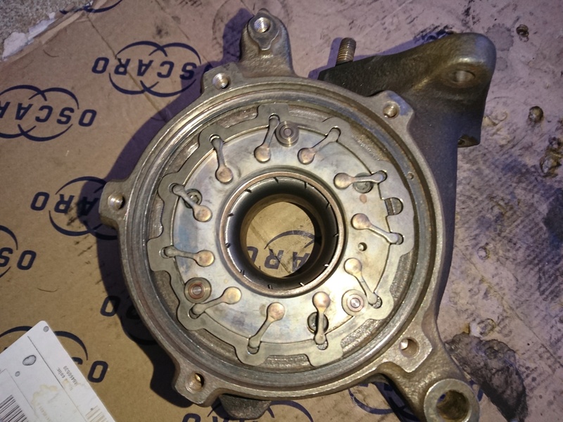

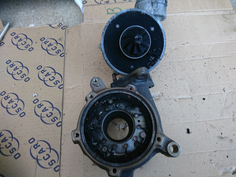

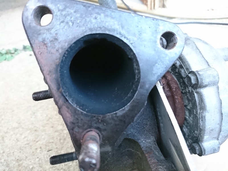

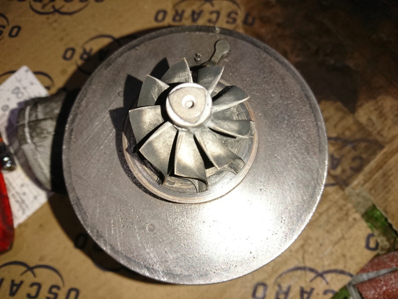

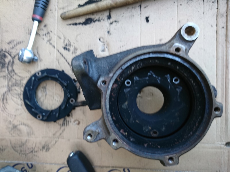

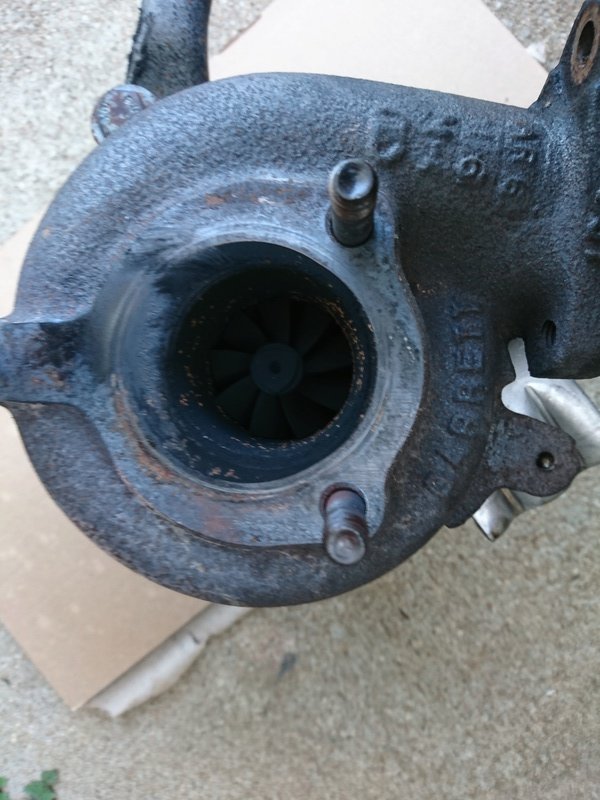

Ensuite, démontage du turbo afin de le nettoyer...
Ah oui, il en à besoin... :blink: :
Bizarrement, la géométrie variable forcée pas mal avant nétoyage :icon_lol: .
Et voici après nettoyage:

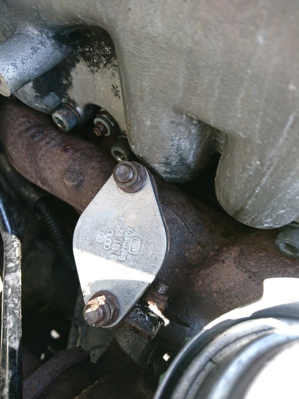

Du coup, je vais boucher l'EGR avec les plaques.
Bientôt la suite... ;)

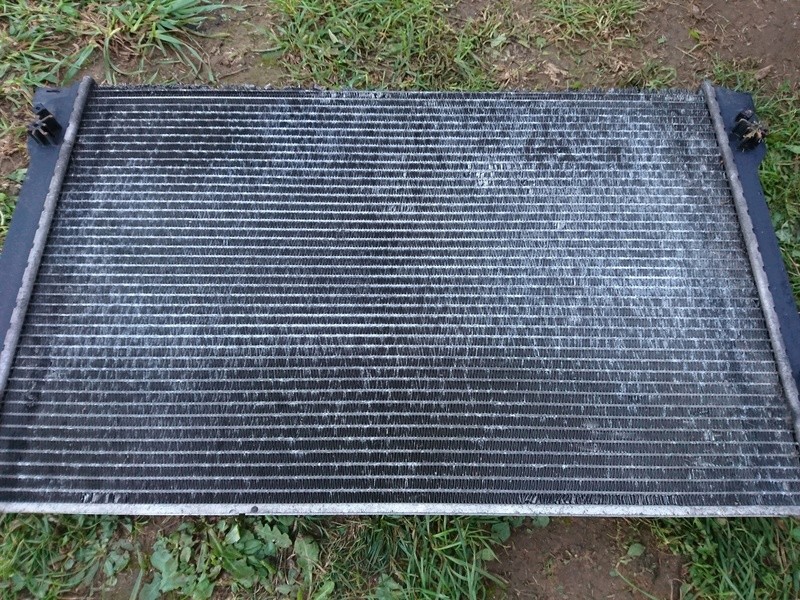

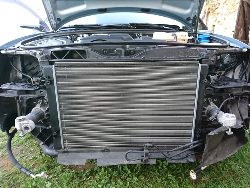

En revanche, j'ai dû remonter le strict minimum pour pouvoir la démarrer car le condenseur (récupéré avec la face avant) est complètement oxydé et part en charpie...

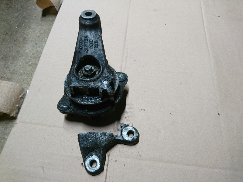

- En marche arrière, le moteur bougé... Support de boite HS (Il est actuellement changé et tout fonctionne bien).

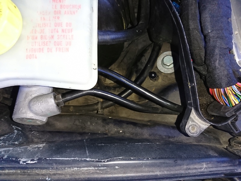

J'ai également changé la crémaillère et je me suis aperçu de deux trois choses que je partagerais demain avec vous. ;)

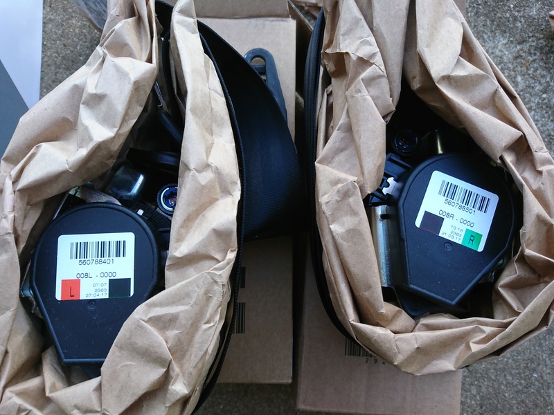

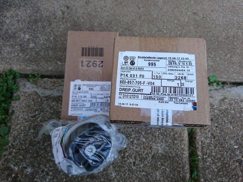

On commence par un sac:
Mais que peux t'il contenir... :reflexion::
Un support de boite et... Deux belles ceintures:
Voici l'état de l'ancien support... :angry: :

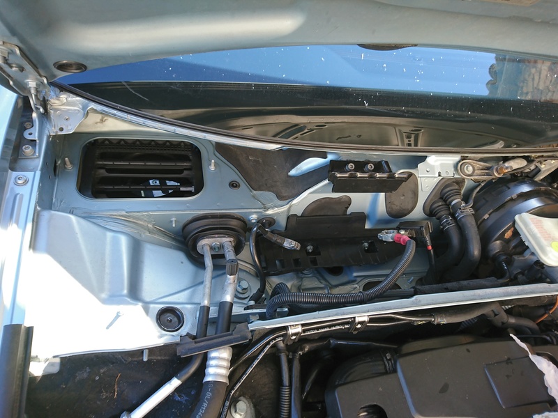

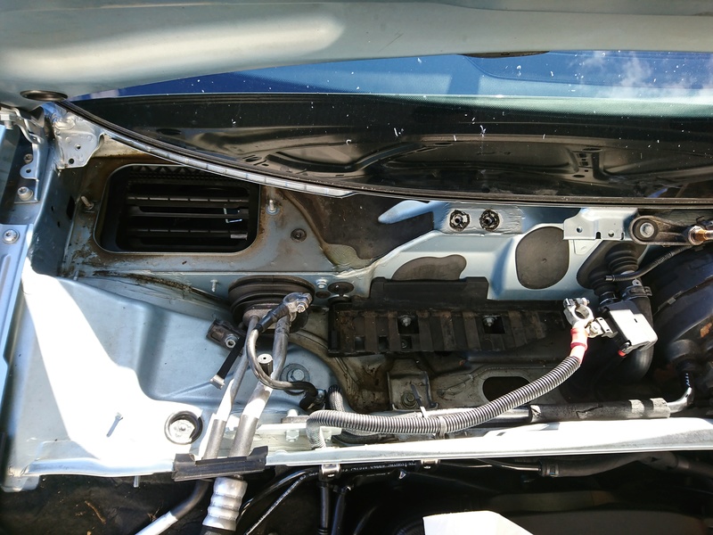

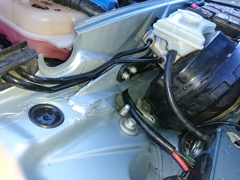

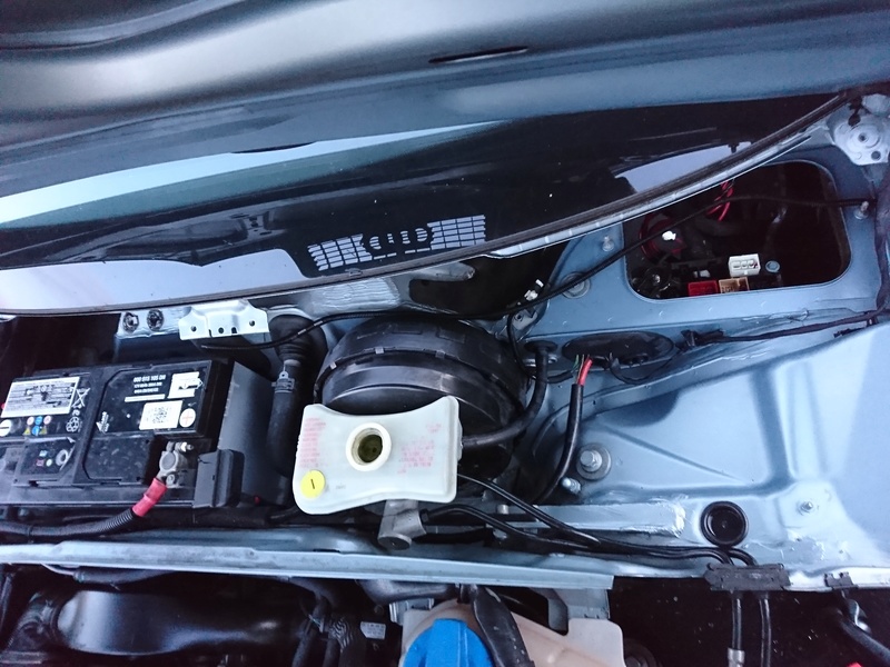

J'ai récupéré le boitier du calculateur moteur que j’avais pris pour changer celui de la V6... Du coup j'en ai profité pour y faire un pty nettoyage...:

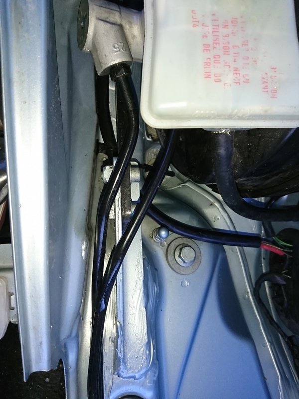

Et là... Mais oui... C'est bien une barre de renfort...:
Du coup, j'ai comparé avec la V6 qui n'est pas équipé du châssis sport (Sline)...
Avec:
Sans:
Avec:
Sans:
Ce qui confirme que le châssis sport n'est pas qu'une question de suspensions, mais belle et bien un renforcement du châssis.

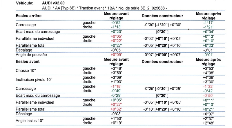

Elle est au garage depuis hier pour la géométrie et le montage des ceintures...
Je dois la réccupérer ce soir. ;)
Mouais... :reflexion:
Le seul moyen de régler le carrossage selon eux, c'est de décaler le berceau... Le souci... C'est qu'en décalant le berceau, ils ont accentué le carrossage et ont sorti des données constructeur, l'écart MAX de carrossage...
J'ai envoyé le rapport ce matin à l'expert et attend sa réponse... :(

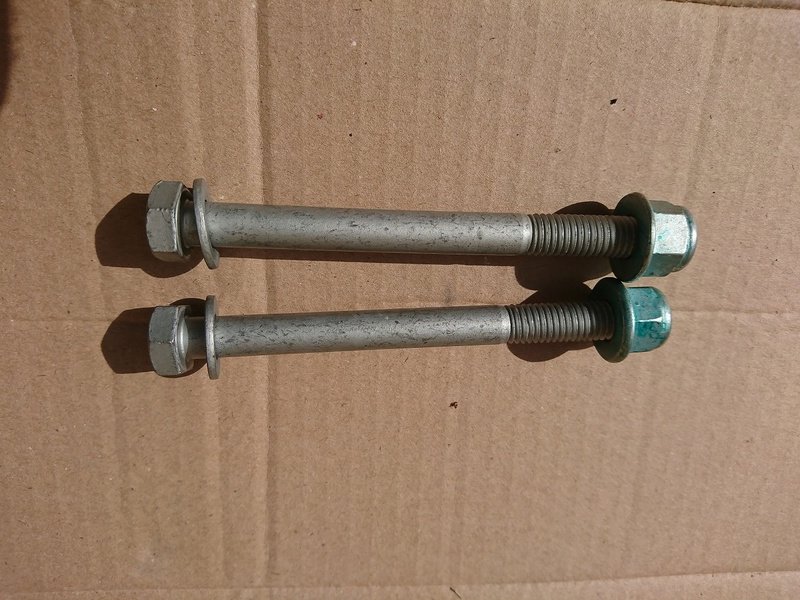

Changement des deux vis qui maintient les deux rotules de suspention sur la jambe de force, par des neuves:

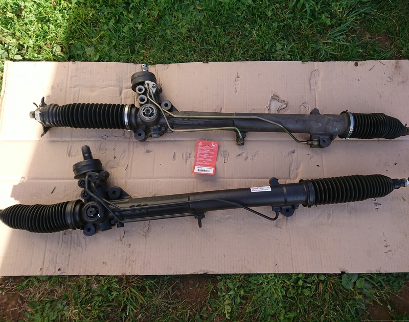

Changement de la crémaillère:

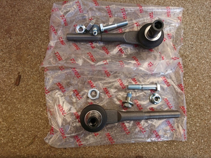

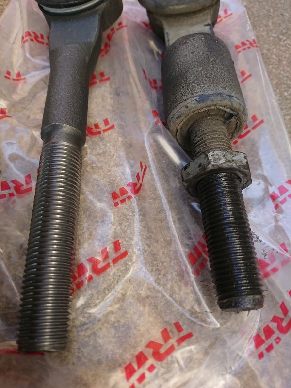

Et des deux rotule de direction:
Diférence entre une rotule sans châssis sport et celle avec châssis sport:
Condamnation de la vanne EGR:

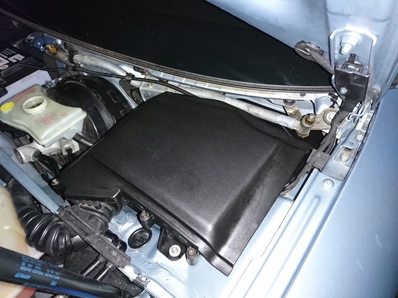

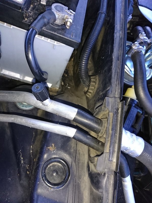

Finition du nettoyage sous la baie de pare brise:
Remontage du boitier de calculateur:
Changement du radiateur de liquide refroidissement:

Bon ben le verdict vient de tomber...
L'expert n'accepte pas cette géométrie, même si ça n'a aucuns rapports avec l'accident...
Il y a trop de différence entre la gauche et la droite.
Je dois mesurer chaque tirants et les comparer au côté droit, afin de trouver le quel serait plié de 3/5 millimètres ou si ça vient du pivot.
