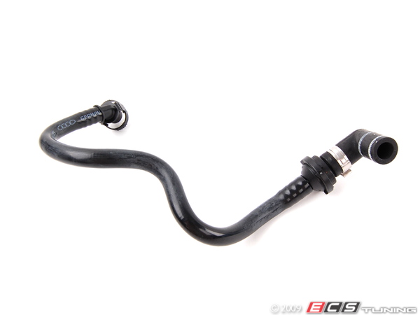

si la reference ne donne rien, c'est probablement qu'elle n'est pas detaillée, et qu'il te faut changer la durite complete (avec le clapet)
Oui mais ce n'est pas la même.
Le flexible part du collecteur et se repique sur un H comme énoncé.
Voilà une autre photo, j'ai enlevé la protection c'est un genre de raccord en H qui prend le reniflard. Donc oui comme tu dis ça doit être un truc complet.
Flèche bleue ma pièce raccordée sur un coude
Cercle rouge le H
Flèche orange via le reniflard
C'est bon j'ai trouvé le flexible araignée complet sous réf. 078103235G ou R
L'image diffère un peu de ce que j'ai.
Donc faut tout changer et que dalle sur la bay.
Chez notre partenaire je la toucherais à 80.70€ + FDP 15€http://www.online-teile.com/audi-ersatzteile/078103235G_Hose.html
La ref G RS4 A6 jusqu'au no de châssis 32 000 ALLROAD
La ref R A4 AZB A6 à partir no de châssis 32 000 ALLROAD http://www.ecstuning.com/Search/PCV/ES4728/
La réf B S4 AGB A6 AJK http://www.ecstuning.com/ES283297/
