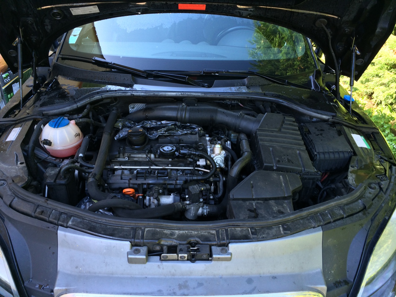

J'étais en train de vous poster les photos de la fin de rénov de la M5 mais j'y renonce pour le moment, 90% des photos sont pivotées à 90° lorsque Hostingpics les met en ligne... J'ai pas envie de me taper de modifier l'ensemble des photos par Photoshop avec cette belle journée, je vous posterai ça plus tard ! :nixweiss:
Finalement j'ai attendu d'avoir un coin d'ombre à côté du garage pour attaquer les travaux.

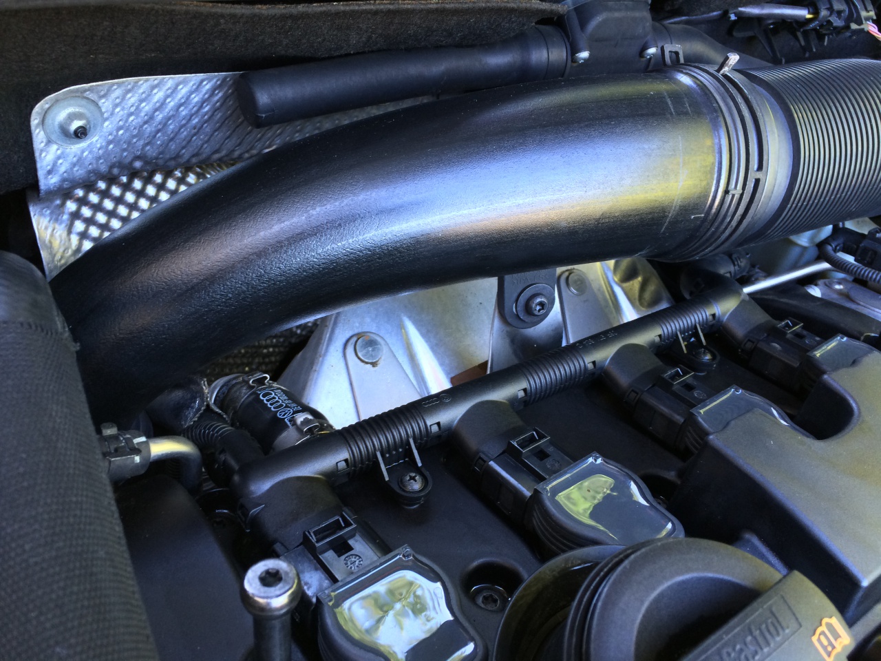

Compartiment moteur nettoyé :jap:

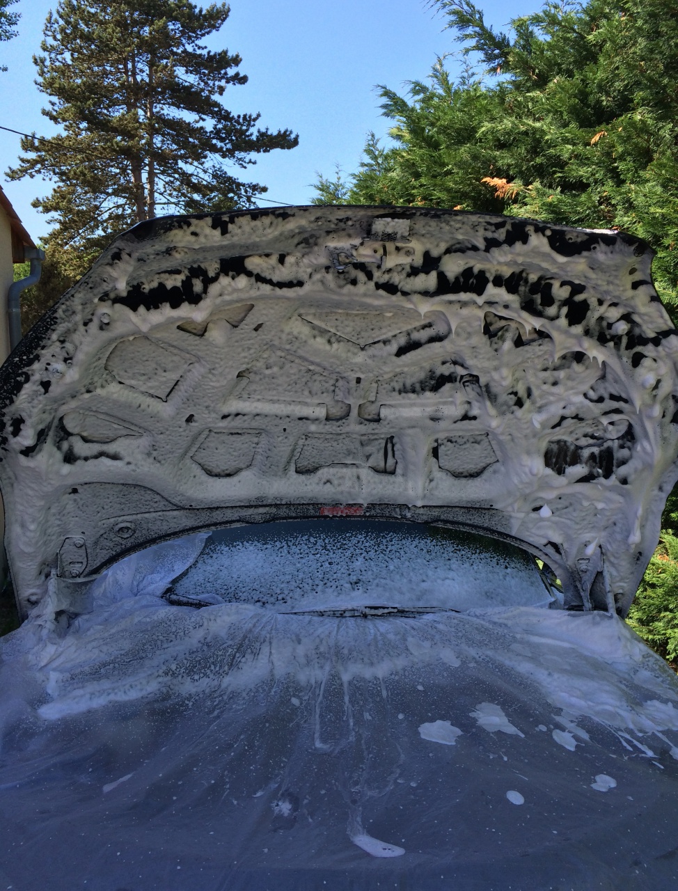

Après avoir protégé l'alternateur et l'emplacement des 4 bobines avec deux sacs poubelle,
j'ai commencé en pulvérisant de l'APC en dilution 1:1, mais n'étant pas convaincu (le produit séchait très vite car + ou - 25°C dehors). J'ai donc décidé d'utiliser ma Foam Lance + NHP sur une base de 600ml de produit. J'ai mis + ou - 50ml de Maxi Suds II (Chemical Guy's), 100ml d'APC (Insta Finish) ainsi que 100ml de Snow Foam (ValetPro), puis 350ml d'eau.
J'ai obtenu une mousse bien épaisse, que j'ai laissé agir sur le bloc moteur et alentours. Puis j'ai utilisé un gros pinceau pour nettoyer chacune des pièces, durites, et autres éléments du moteur.

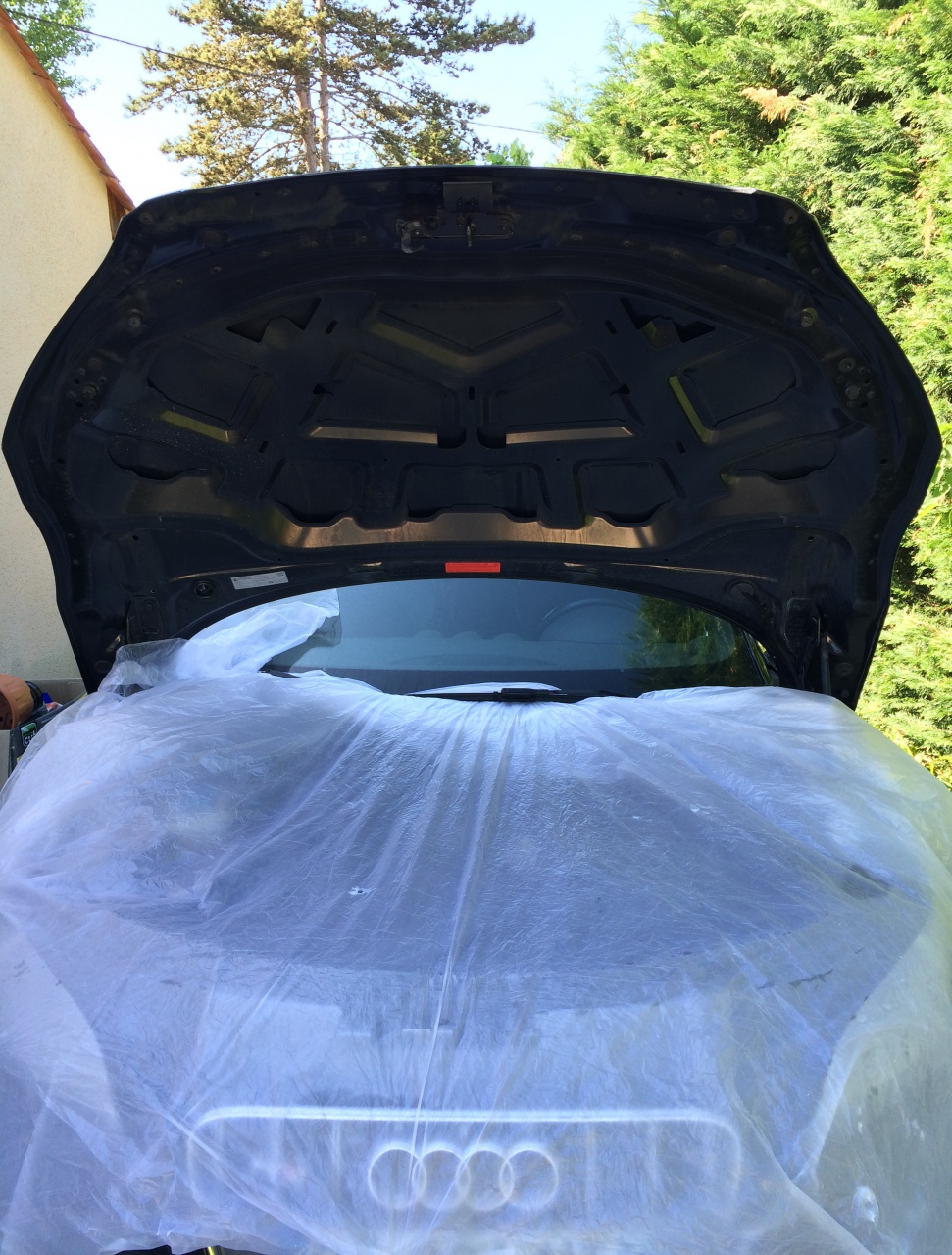

J'ai fini en rinçant l'ensemble au NHP en pression faible, de loin. Puis j'ai essuyé l'ensemble des pièces.
Dans un dernier temps j'ai démarré le moteur durant 10 minutes afin de faire bien sécher l'ensemble.
Résultat impeccable :bien:
Je vous posterai quelques photos plus tard ;)
Il n'y a que ces deux éléments à protéger ?
Il faut vraiment que je nettoie mon moteur pour identifier mes fuites de LDR (entre autre :( )
Tout dépend de la voiture à nettoyer. Il faut éviter de diriger le jet sous pression vers le boitier à fusibles et la batterie, et que le débit soit peu élevé, ne pas "insister" sur une zone.
Après, tu peux y aller :jap:
Bah la voiture, une A3 8L 1.8T tout ça tout ça :P
Bon je vais me lancer alors.
Je peux le faire moteur tournant pour que l'eau "parte" plus vite ou il ne vaut mieux pas ?

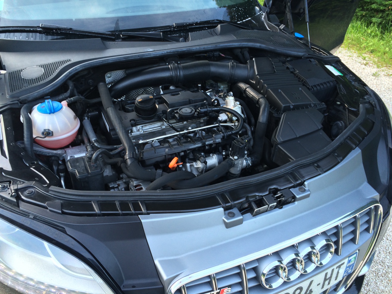

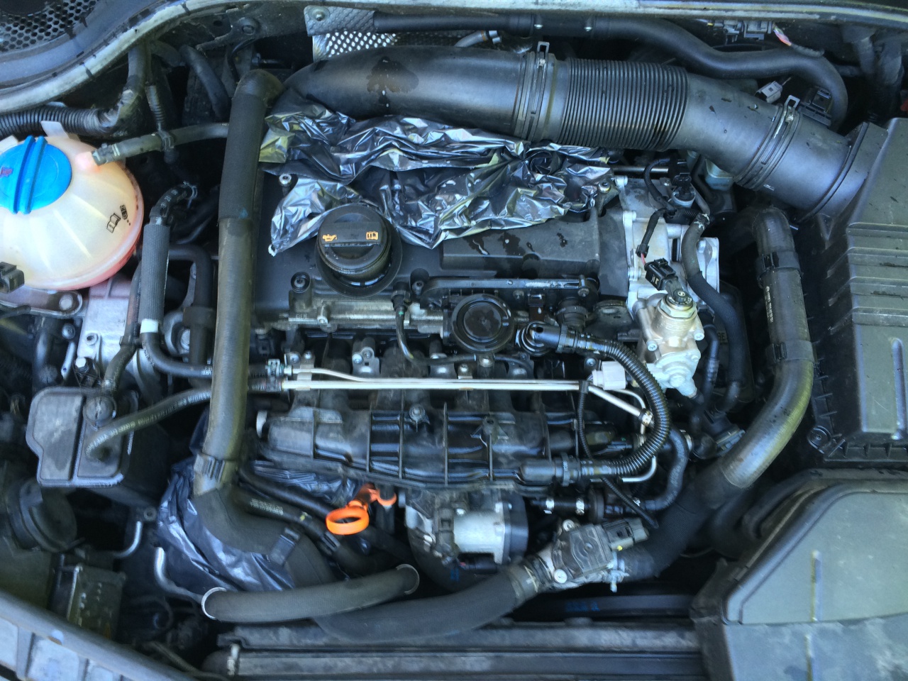

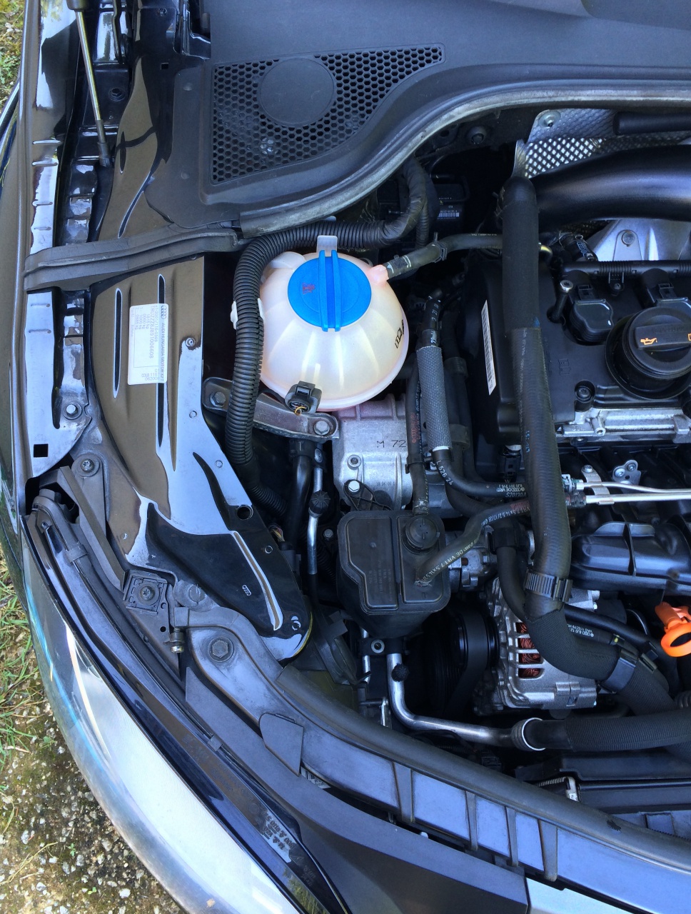

Avant:
(désolé les photos sont floues)
Après:

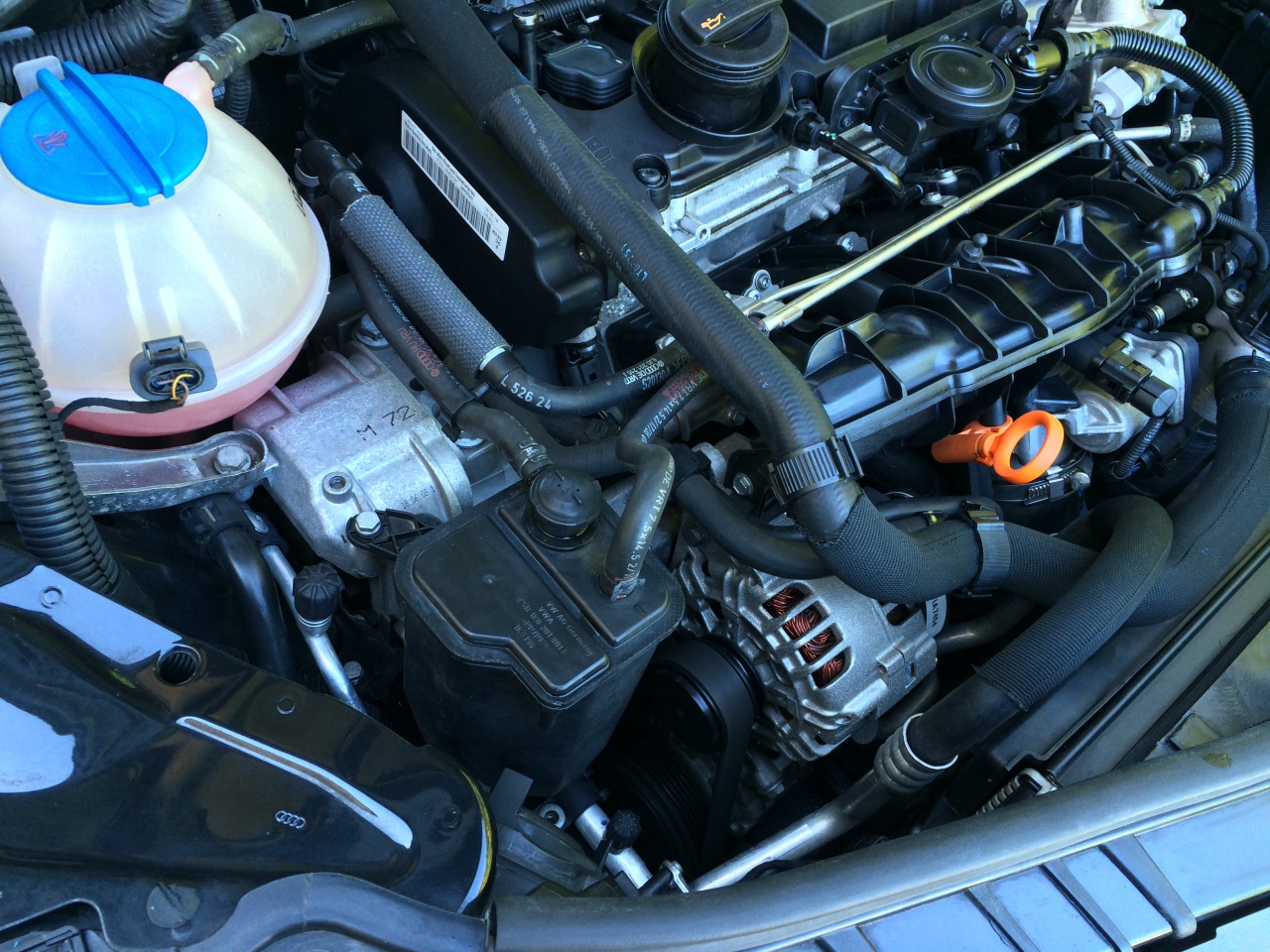

Sur cette photo, la partie en métal au fond (derrière les bobines) était vraiment sale, pleine de dépôts graisseux. Elle est comme neuve !

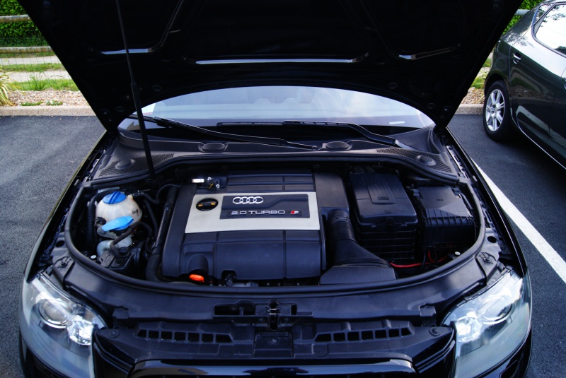

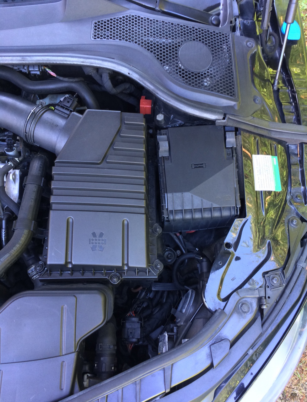

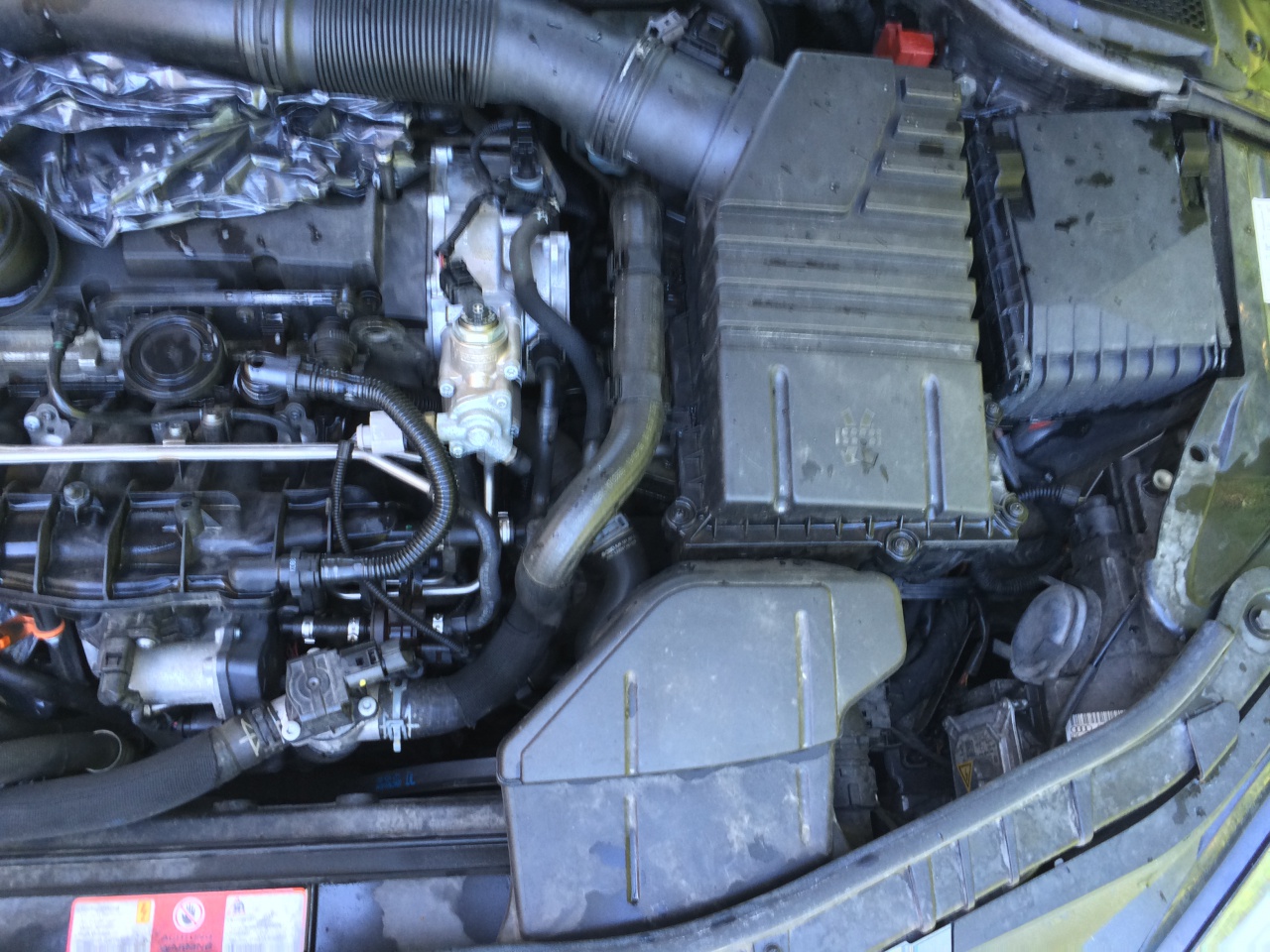

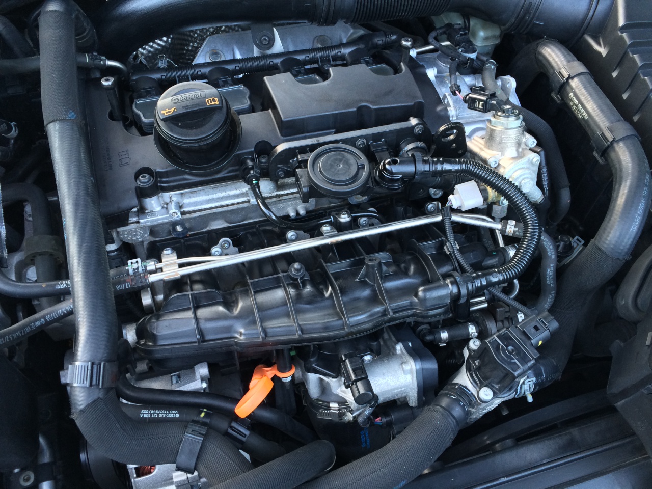

c'est marrant ton cache moteur, il n'est pas siglé S comme sur les S3 et donc ton filtre a air n'est pas dans le cache, j'apprend des trucs la
Le moteur de ma S3 :

Petit conseil si tu vaporises, fais "partie par partie" (genre l'ensemble des éléments de devant, ou ceux de côté ...) et rince après chaque partie, parce que sinon le produit dégraissant va sécher le temps que tu finisses, et donc la saleté va à nouveau souiller la zone que tu viens de frotter.
Concernant la zone des bobines, j'ai retiré le sac une fois le reste du moteur nettoyé, c'était surtout pour éviter que trop d'eau arrive dessus. Car par la suite j'ai nettoyé la zone avec le pinceau/APC et ai rincé au NHP (mais très rapidement et de loin).

Ah oui en effet le cache est bien différent ! Oui la boite à air est sur la droite, et pas de S. Le S sur ton moteur est-il d'origine ?!
Ah au fait, avant de nettoyer le moteur j'ai essayé de localiser le capteur d'arbre à cames, et en cherchant je me suis aperçu que la durite en plastique qui vient se clipser au dessus de la valve PCV était mal clipsée de l'autre côté, et du coup elle ne faisait pas un contact complet, mettant ainsi "à l'air" la valve PCV.
A l'époque quand j'ai remplacé la valve PCV, c'était suite à ce voyant moteur et à plusieurs codes défauts dont celui que j'ai actuellement. Il est donc fort probable que j'ai résolu mon souci de voyant/code défaut en rebranchant correctement la durite :jap:
Oui le cache est d'origine avec le S et le filtre a air est intégré dans le cache , pas comme toi, ou le filtre est décalé.
Le filtre a air dans le cache est pas pratique car le cache n'est pas facile a enlever (moins facile que ton cache filtre a air )
Oui ça a l'air moins pratique à première vue sur S3. Moi le cache moteur est juste clipsé, suffit de tirer dessus. Pour la boite à air, quelques vis et elle s'ouvre.
Ah !!!! Mais je suis en train de voir, c'est parce que la batterie est à l'avant sur la S3 (à l'emplacement de la boite à air sur TTS), car sur la mienne, la batterie est dans le coffre.
Visuellement je suis moins fan du compartiment moteur de la S3 :ninja:
Oui c'est bien ça. La batterie est devant.

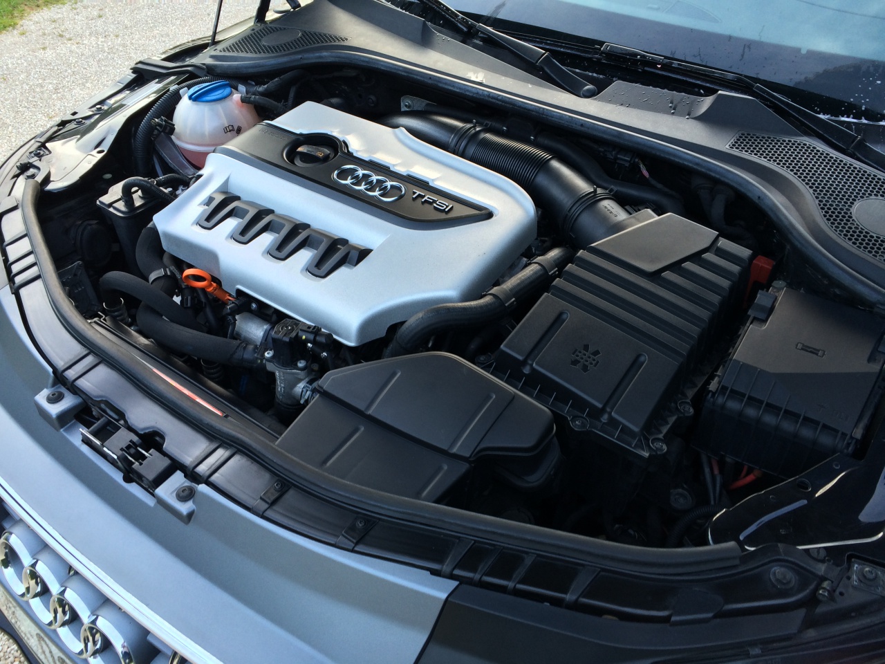

Pourtant moi je trouve qu'il manque un cache un peu spécifique sur ton TTS. La d'apparence c'est un tfsi de base ;)

@ Kev: Disons qu'elle est juste un peu plus dissimulée :D Oui c'est vrai qu'il n'a pas un truc "spécifique" pour le différencier, c'est dommage !
