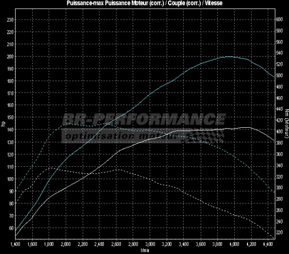

Très étonné également, surtout quand on voit une graphique type avant / après reprog !! A 1800tr y'a déjà une fameuse différence...

La mienne passe en reprog le 8 mars chez Ksf je vous dirais ça !
Puissance estimée entre 200 et 210 ch pour 70 Nm de plus
Ça y est la voiture est passé au banc chez ksf (MRC )
207 ch et 425 nm
Ça pousse fort sur les premiers rapports le quattro est pas de trop !la voiture est plus coupleuse (normal....)
Niveau conso je sais pas trop car étant passé en 19 p et n ayant pas beaucoup roulé depuis ,je verrais ça dans quelques temps...
http://www.hostingpics.net/viewer.php?id=118588image.jpg
