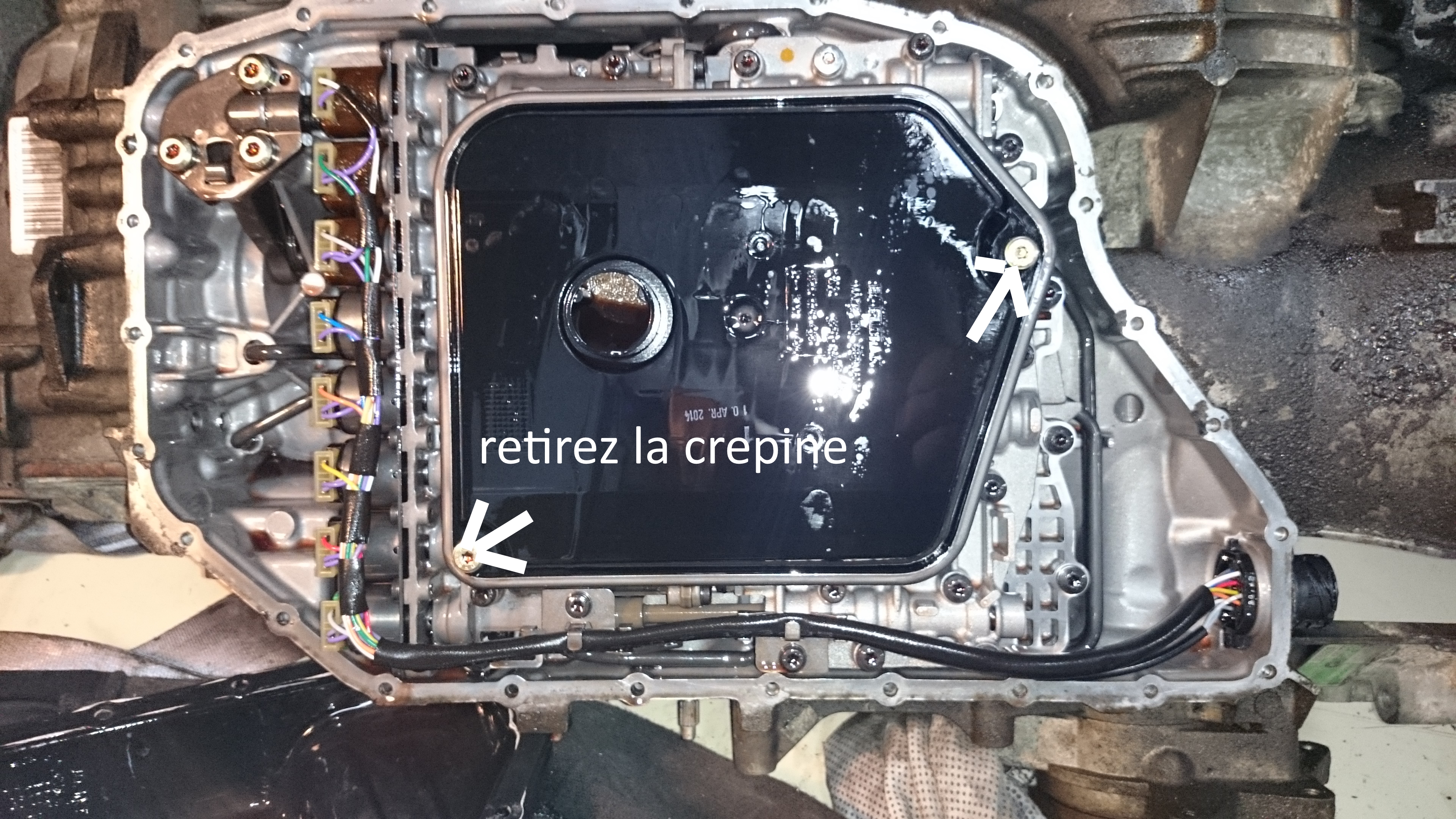

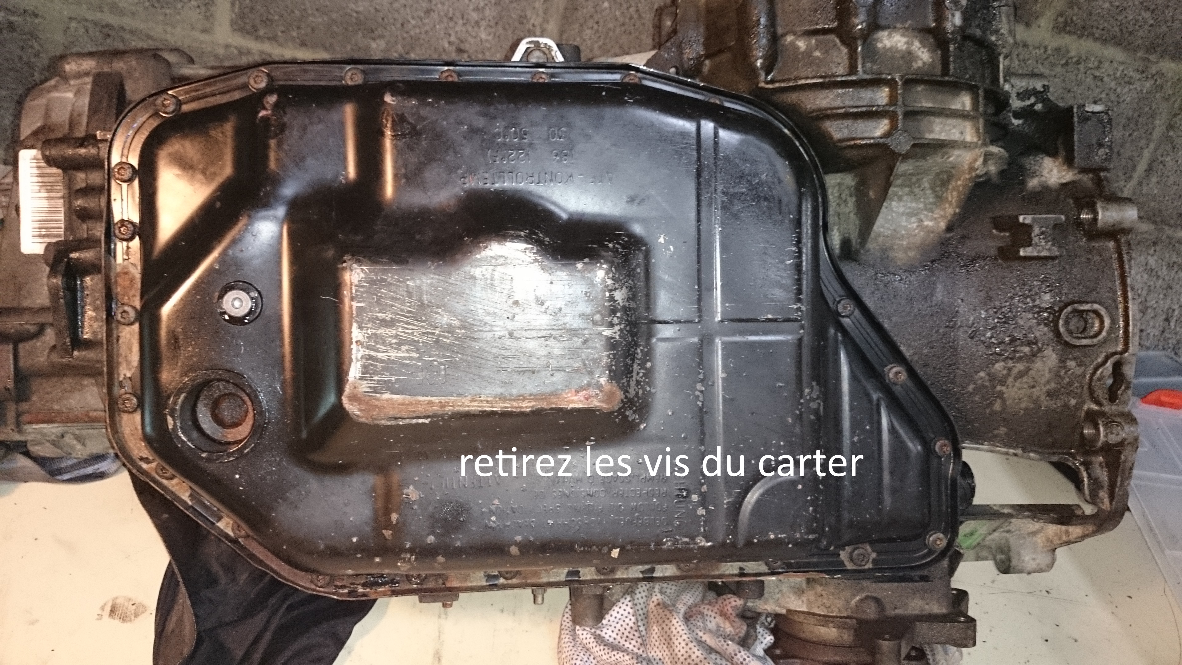

devissez les vis torx 27
devissez les vis du cache inferieur torx 27
devissez la crepine

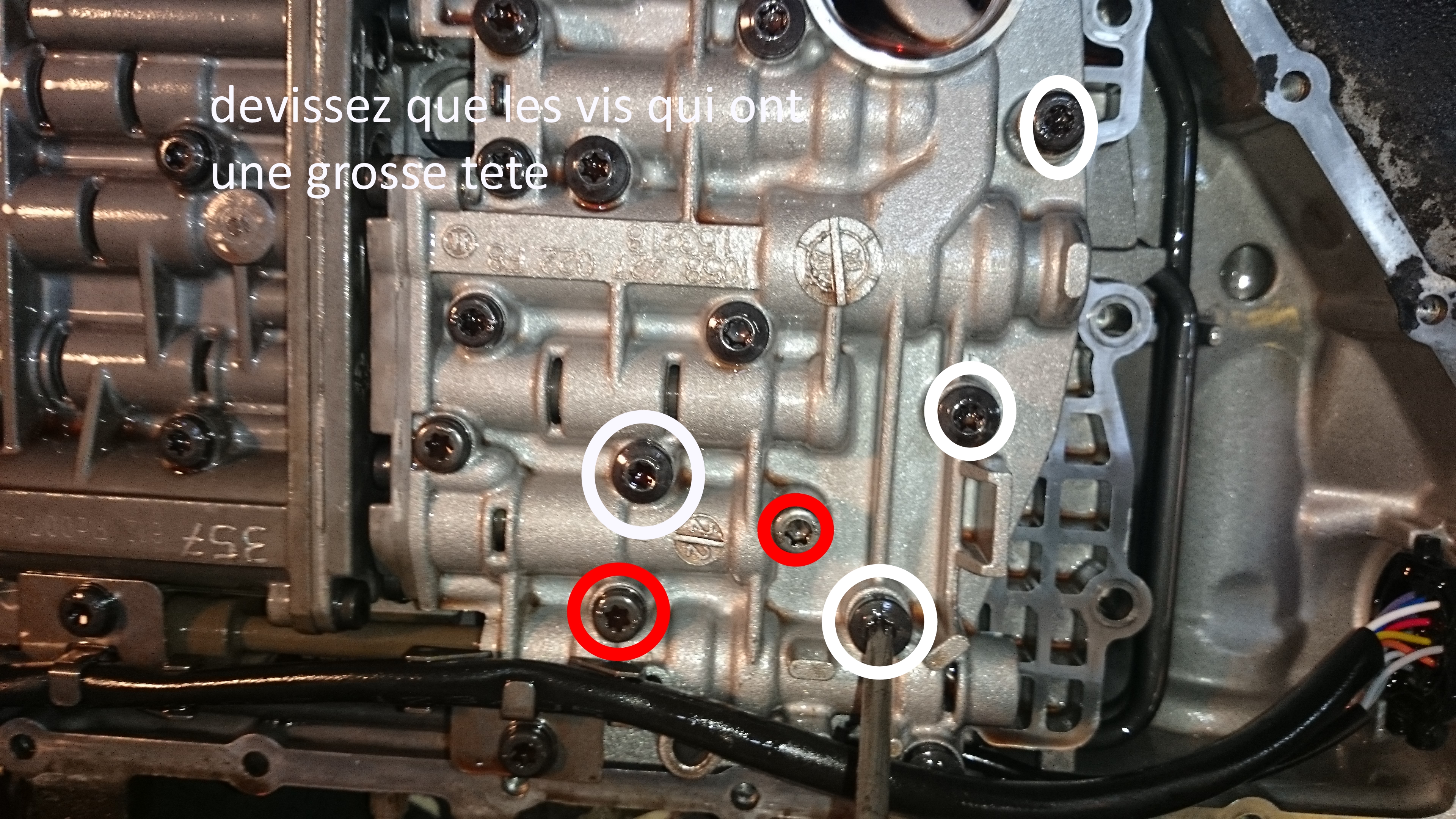

dévissez le bloc hydraulique
ne devissez que les vis qui ont une grosse tete
voir photo les fleches blanches et ne pas devissez les vis dont la tete est plus petite (entouré en rouge

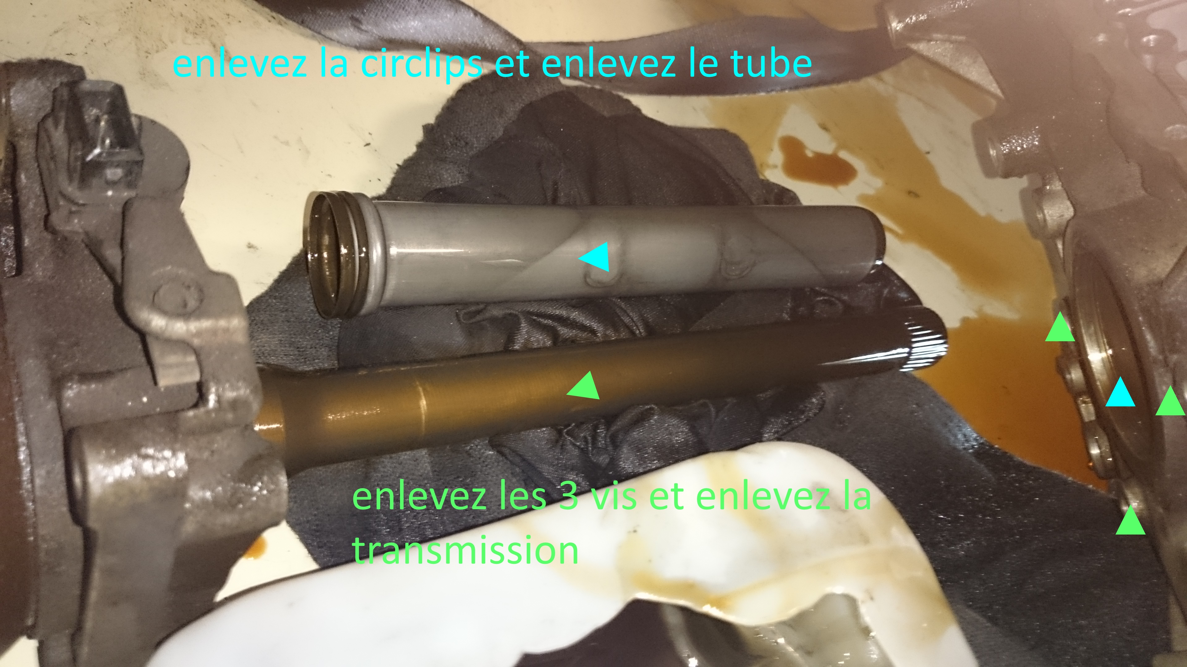

enlevez le pont avant
retirez les trois vis de l'autre coté et otez la barre de transmission (1)
ensuite (je n'ai pas pris de photo) retirez la clips qui retient le tuyau où se loge la barre de transmission
retirez le tuyau (2)

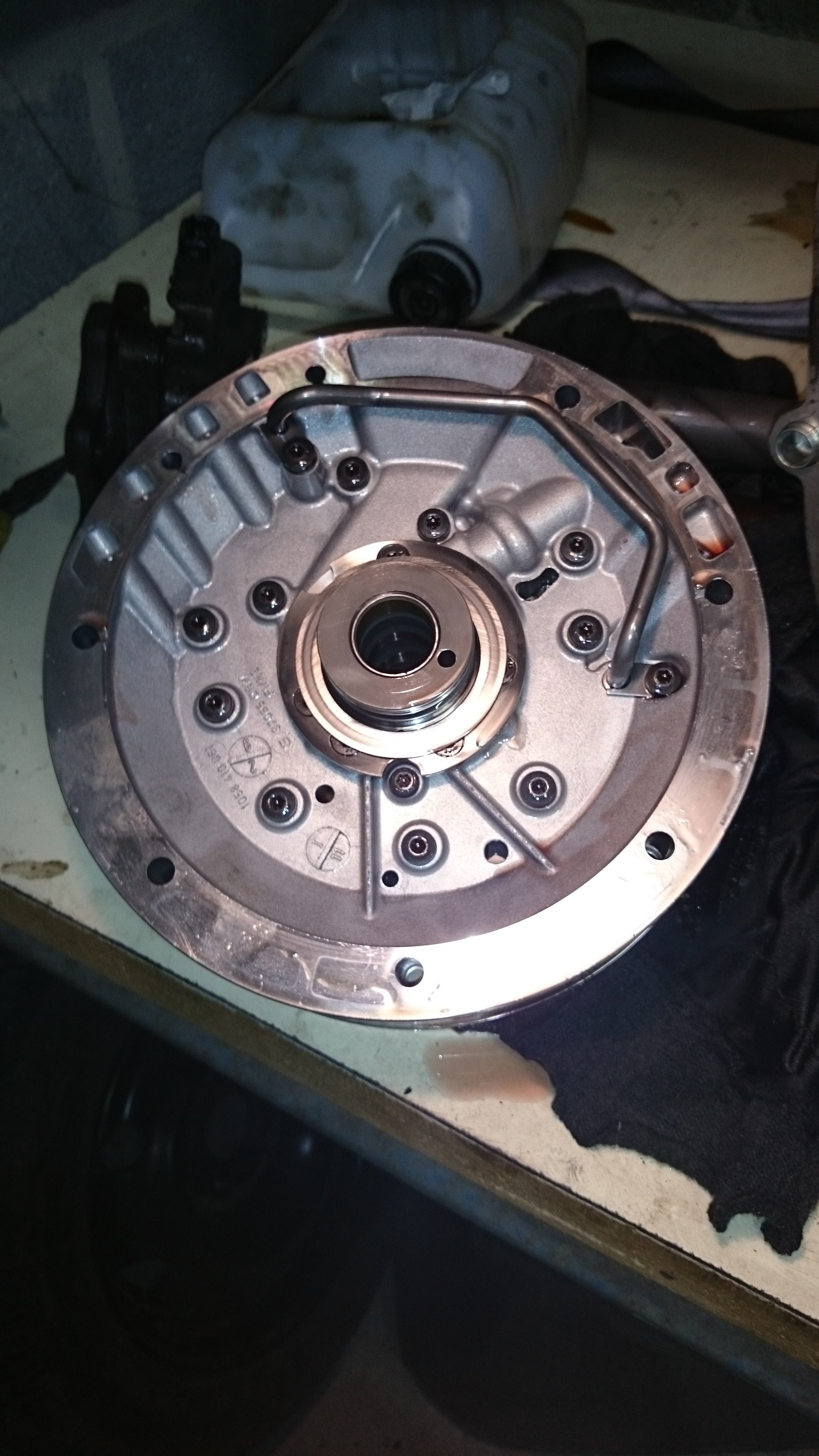

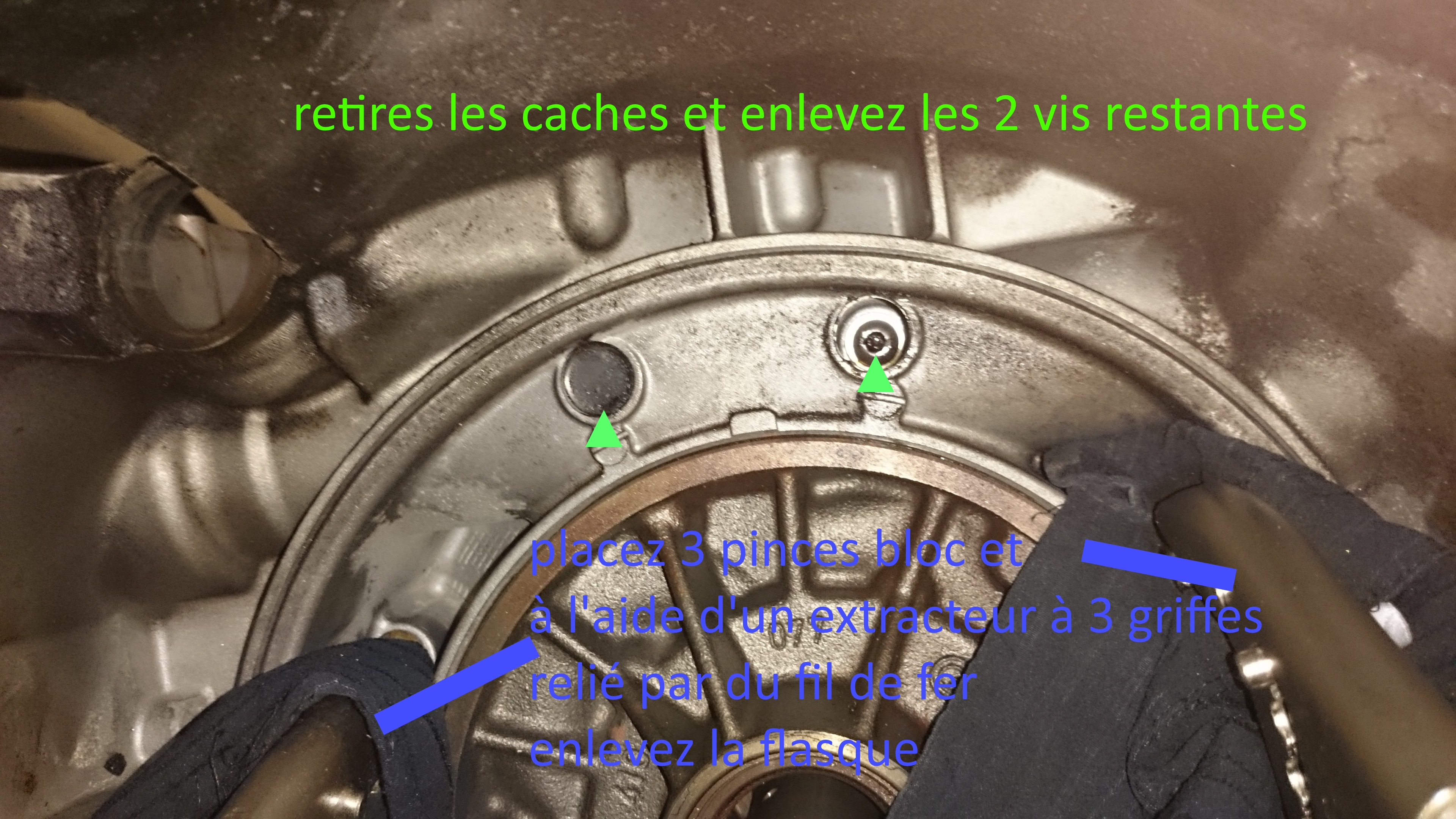

retirez les deux caches et retirez les deux vis qui se trouvent derriere

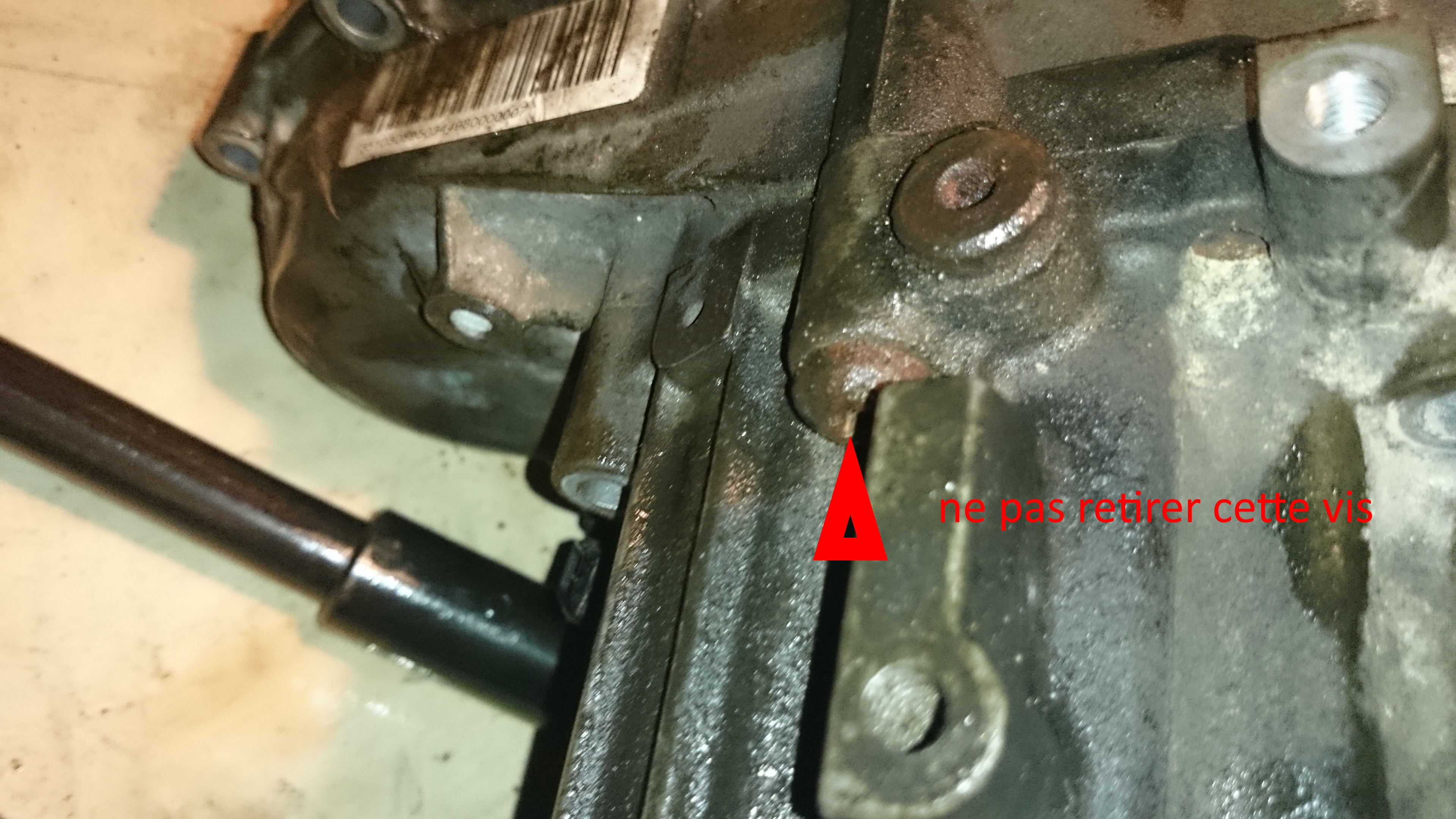

pour enlever la flasque de devant qui est un peu dur à enlever
moi j'utilise trois pince bloc que je relis avec du fil de fer à un extracteur à trois griffes (j'ai oublié de prendre en photo)
je relis chaque pince à un bras de l'extracteur

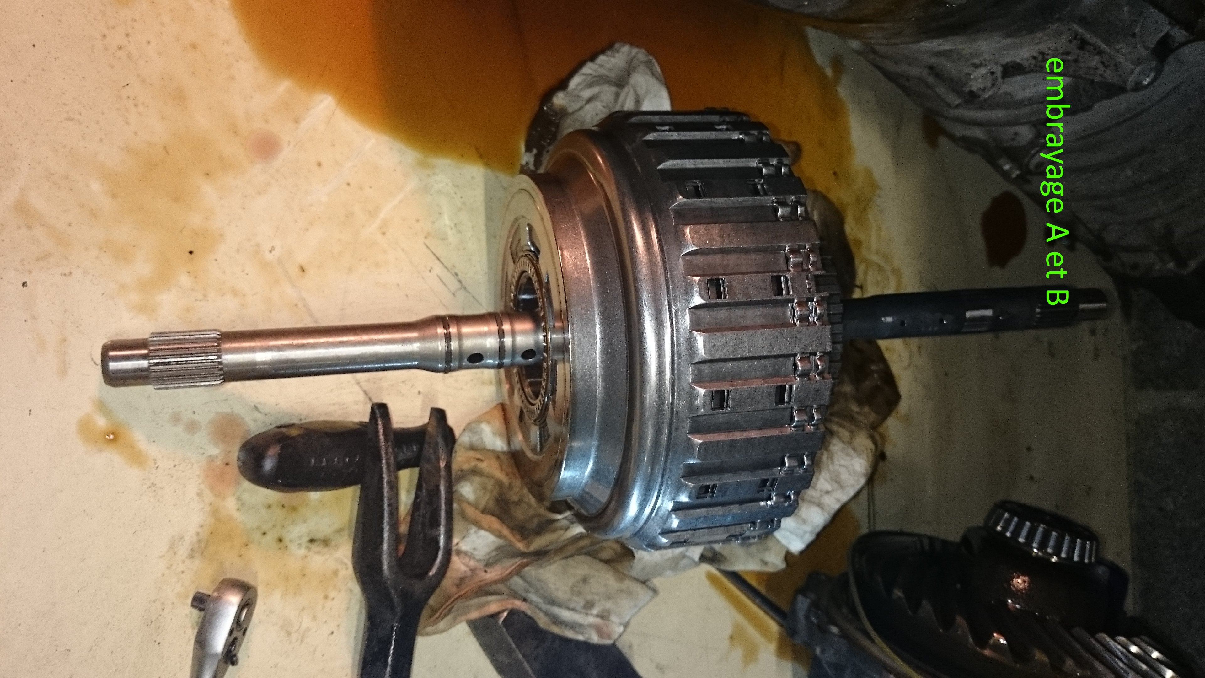

une fois la flasque enlevé vous accedez aux embrayages A et B
dans mon cas les axes avaient du jeu entre eux
ces deux axes sont relié par les disques
donc plus les disques seront usés plus les axes auront du jeu

donc voilà la suite nous en etions aux embrayages A et B
pour la suite il n'y a pas vraiment de difficultés

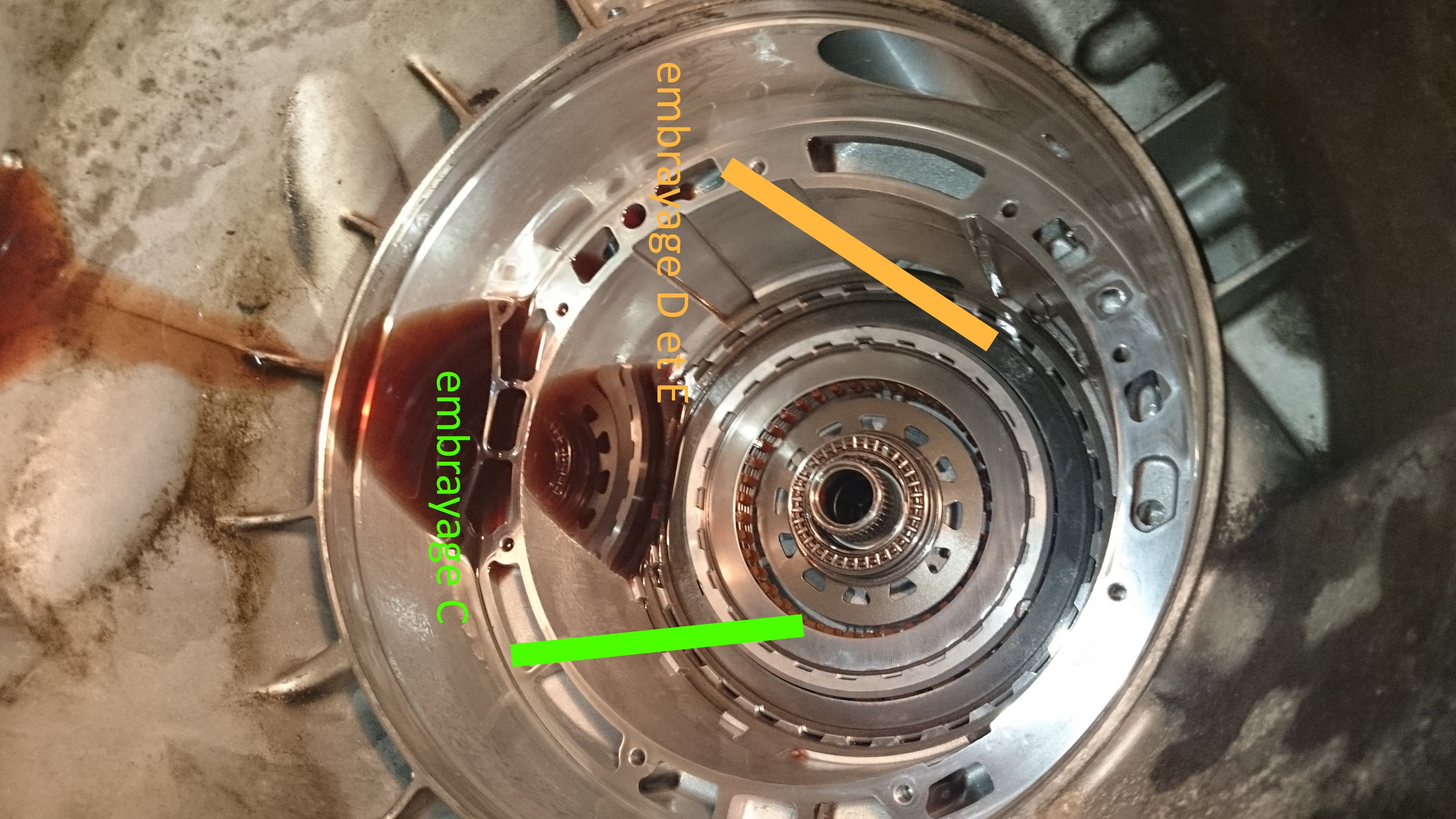

ensuite enlevez la cloche d'embrayage D et E
tirez à la main petit à petit, elle viendra
ensuite vous verrez la cloche d'embrayage c (plus petite) les disques sont de la meme taille que les disques A
vous pourrez voir sur la photo la couleur de l'huile est rouge donc il y a eu une erreur d'huile

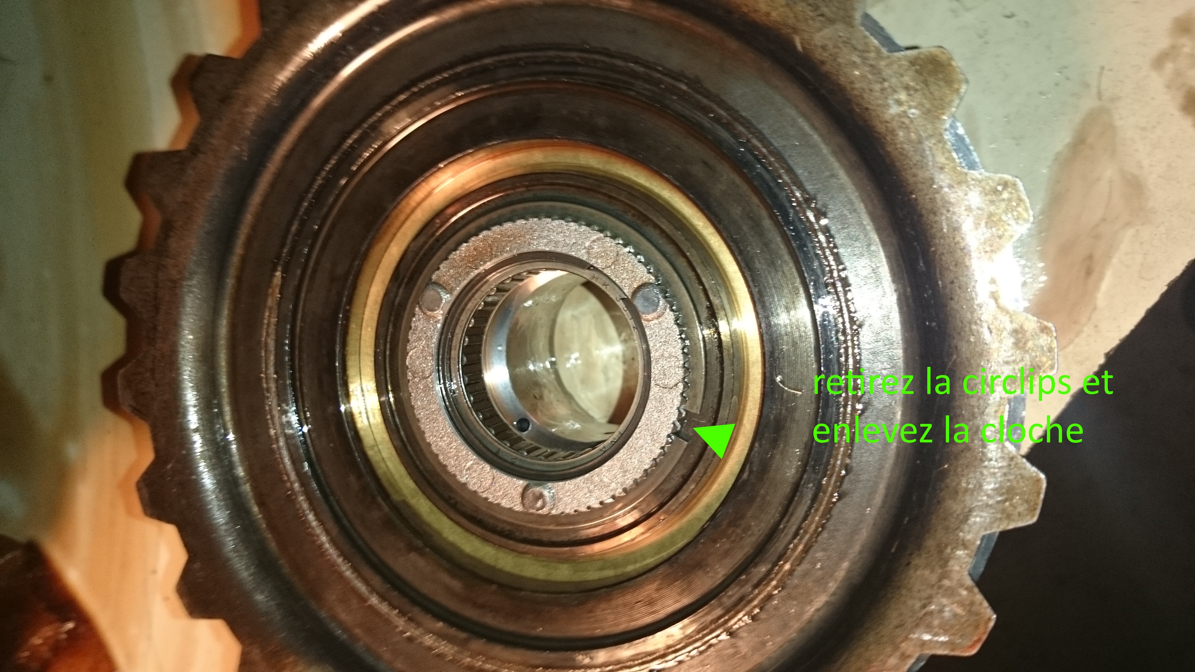

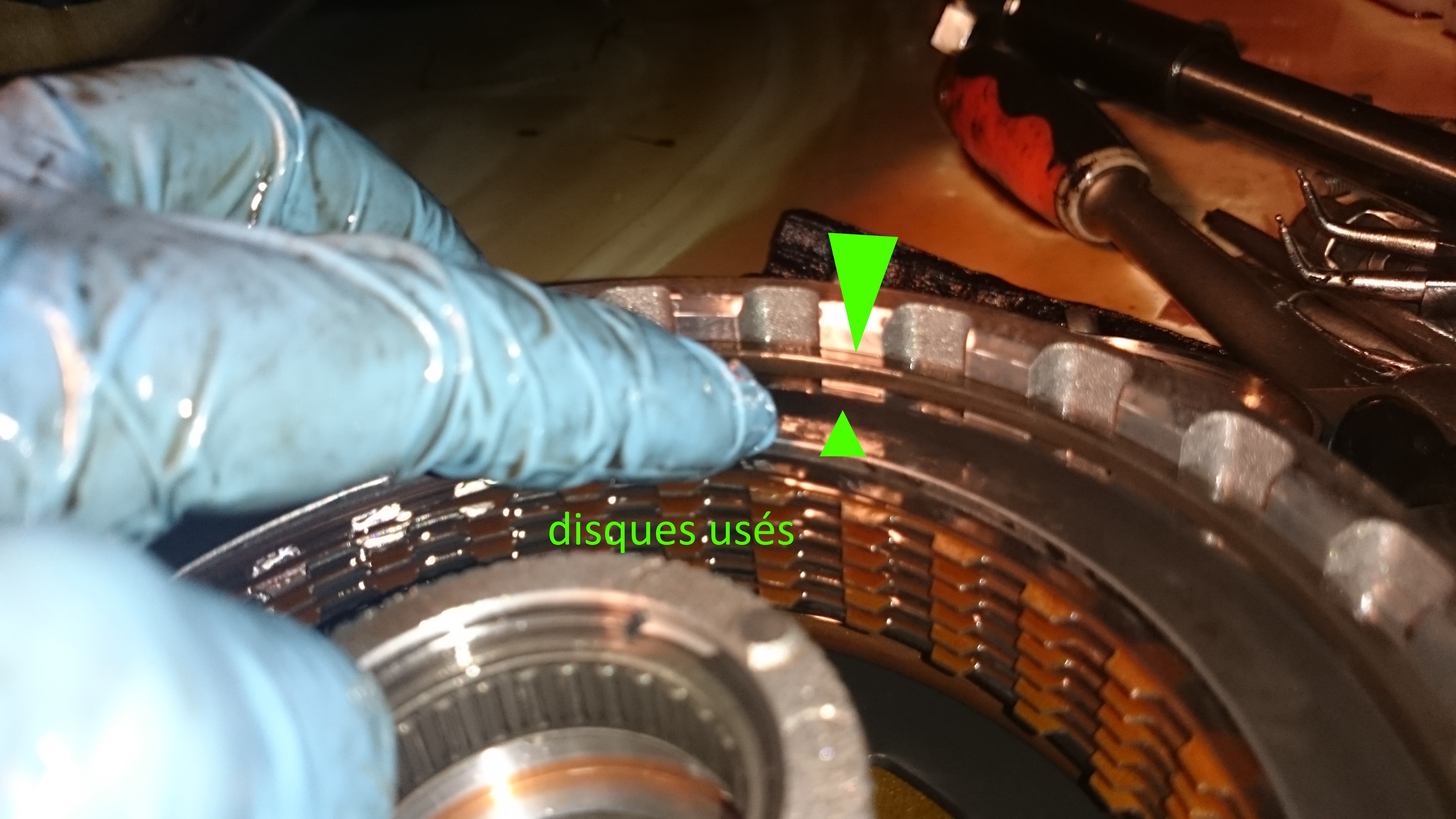

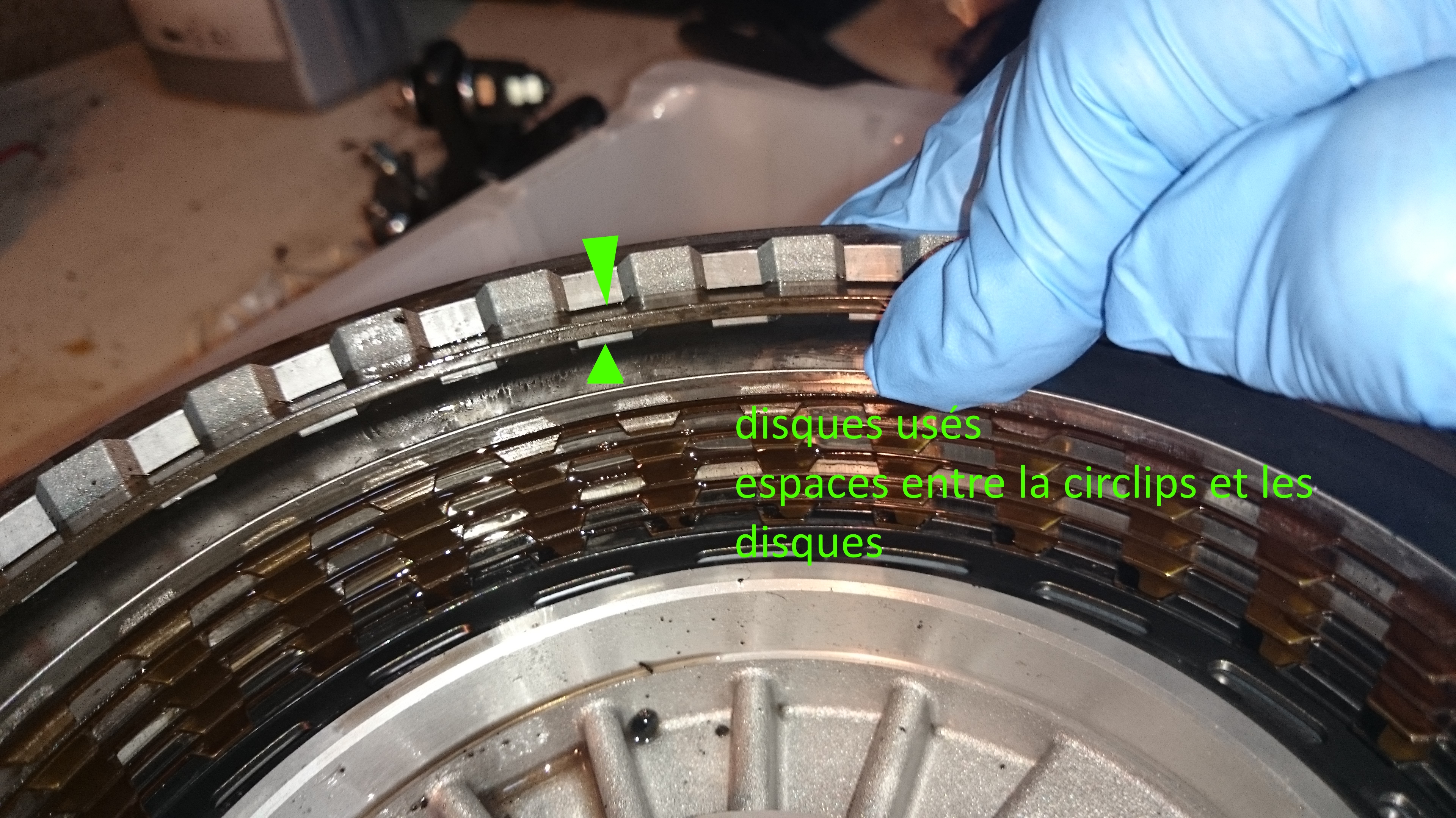

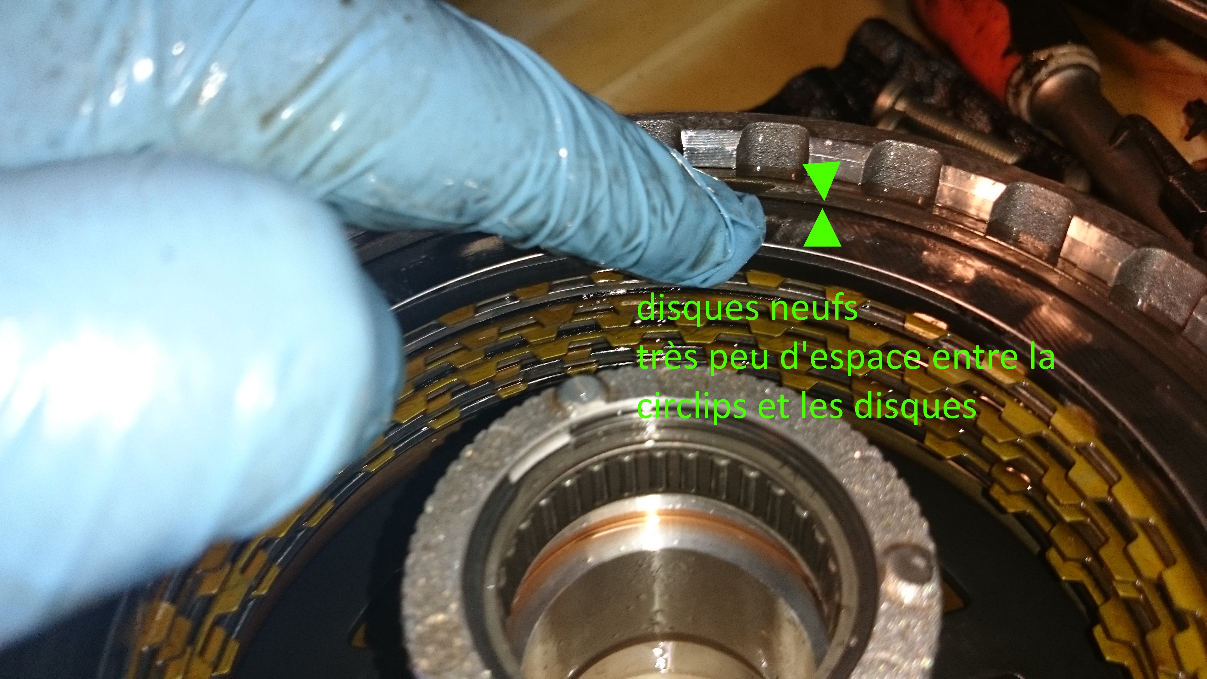

on peut vois sur cette photo
http://hpics.li/b9a7a79
que les disques sont usé car il y a un espace entre la circlips qui retient les disques
et les disques
Modifié par FrançoisL
photo direct

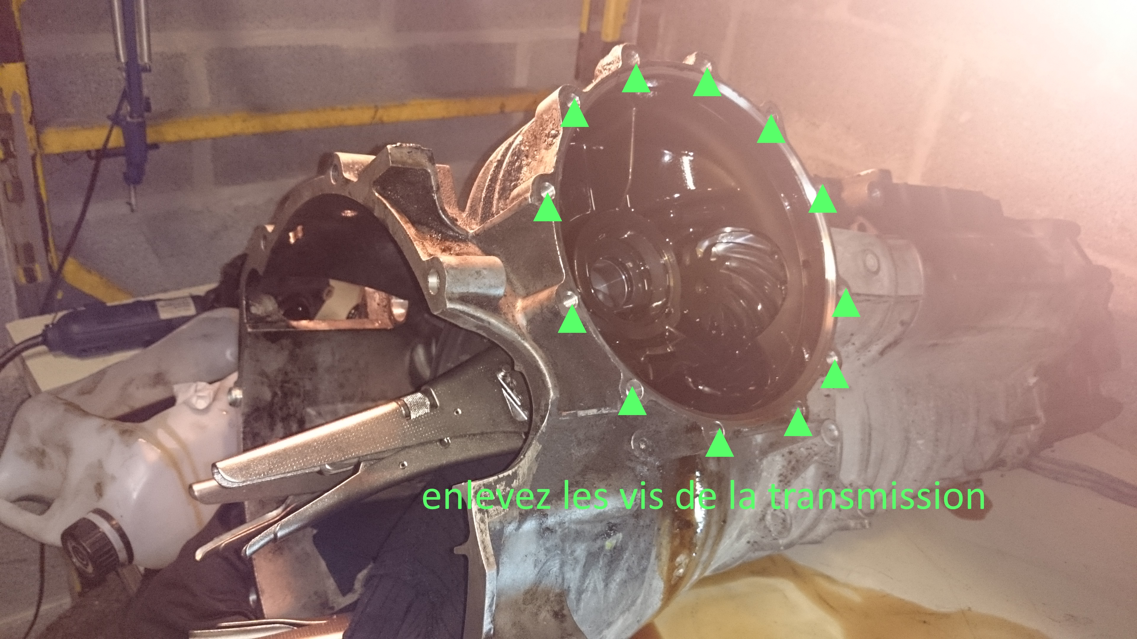

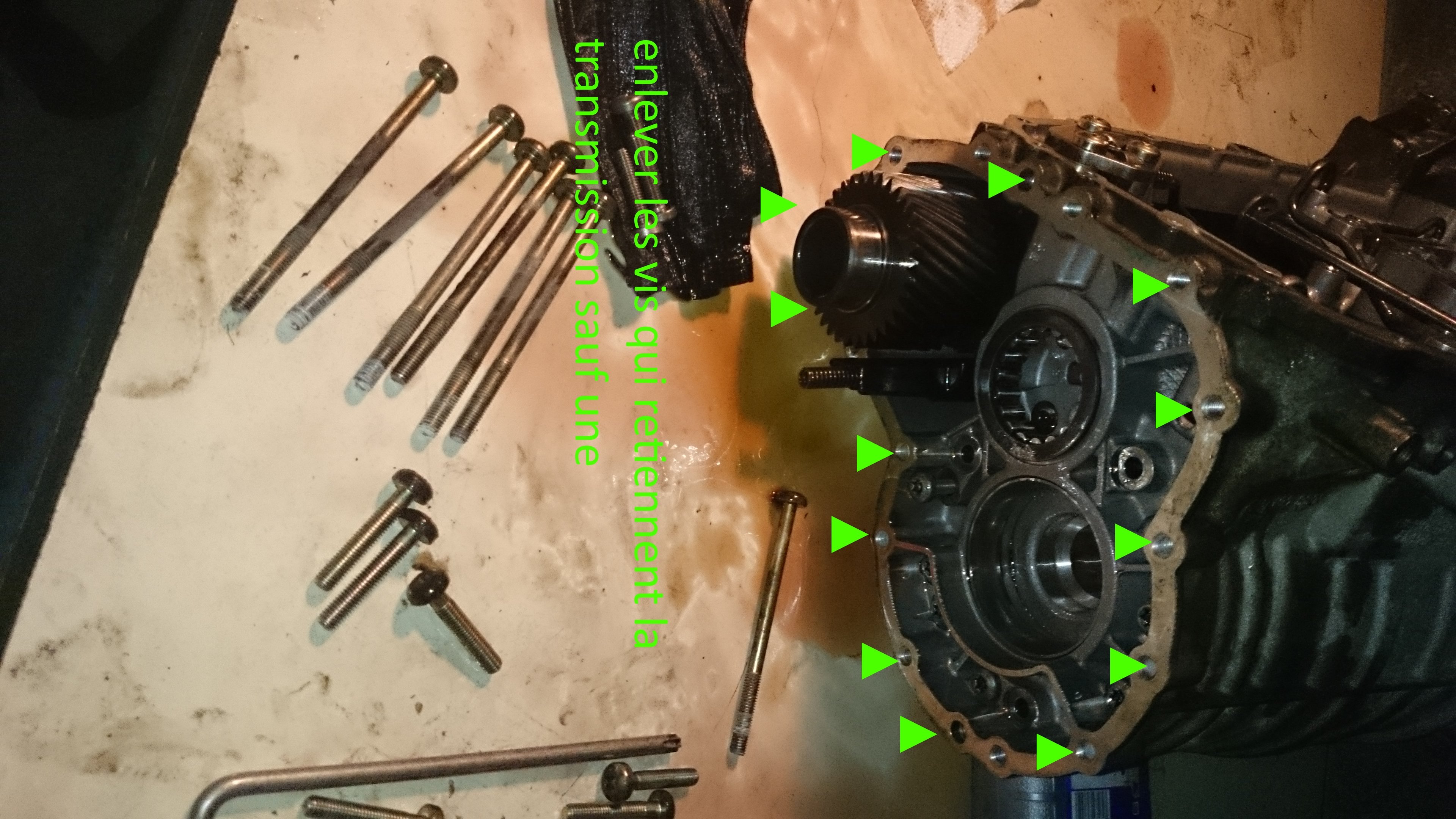

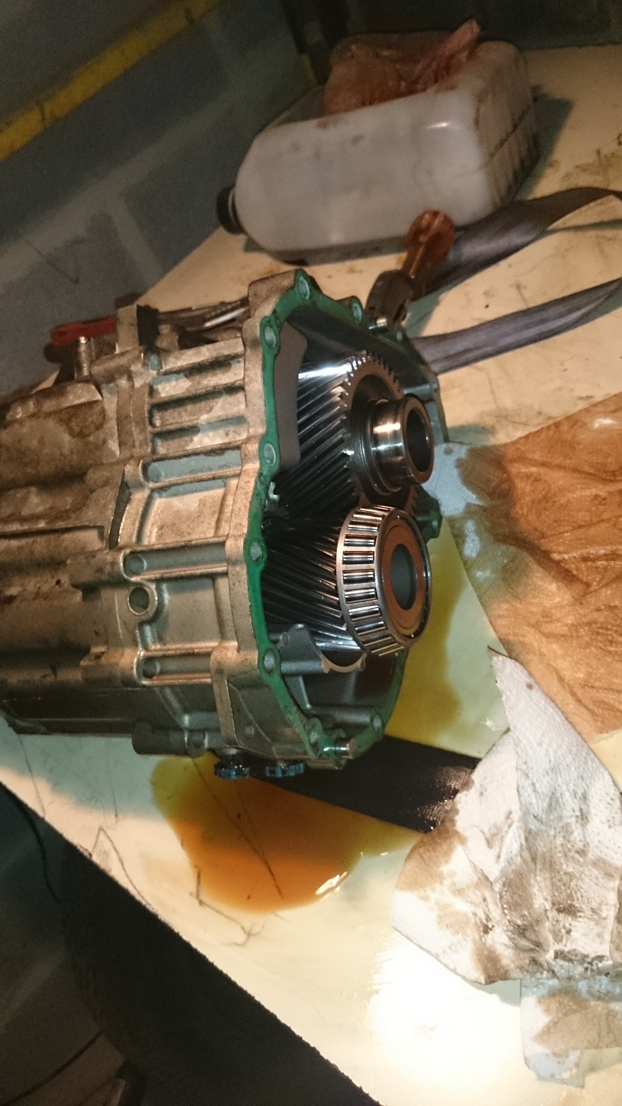

il faut pour cela retirer la transmission finale:
http://hpics.li/8569712
enlever toutes les vis en vert sur la photo sauf une voici la photo:
http://hpics.li/3c240e5

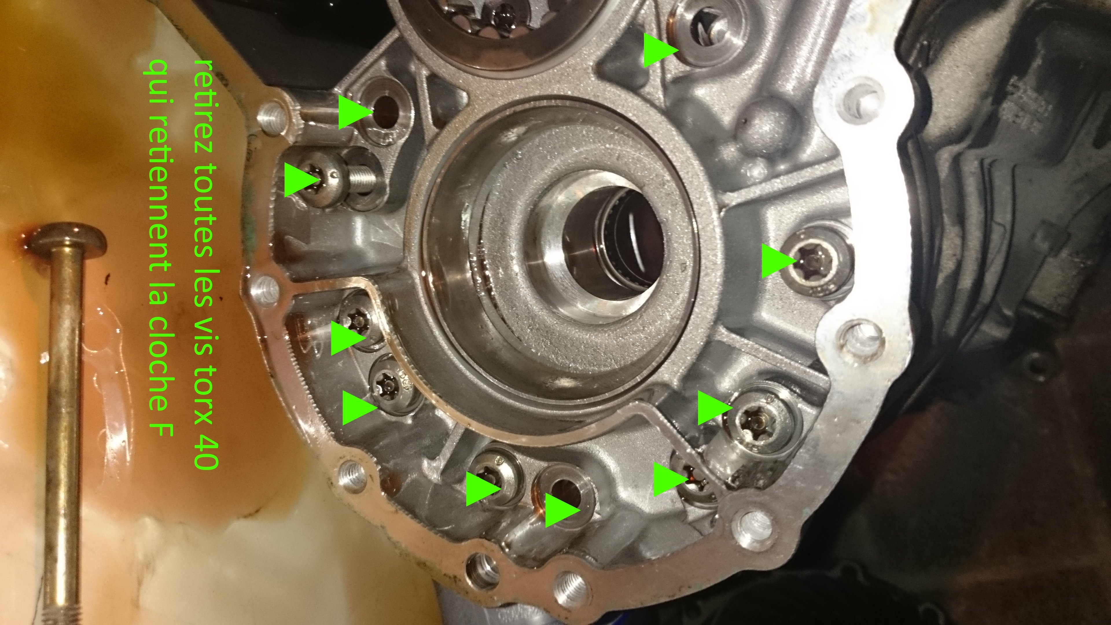

une fois la transmission enlevé voilà les vis qui retiennent la dernière cloche F
http://hpics.li/5adde81

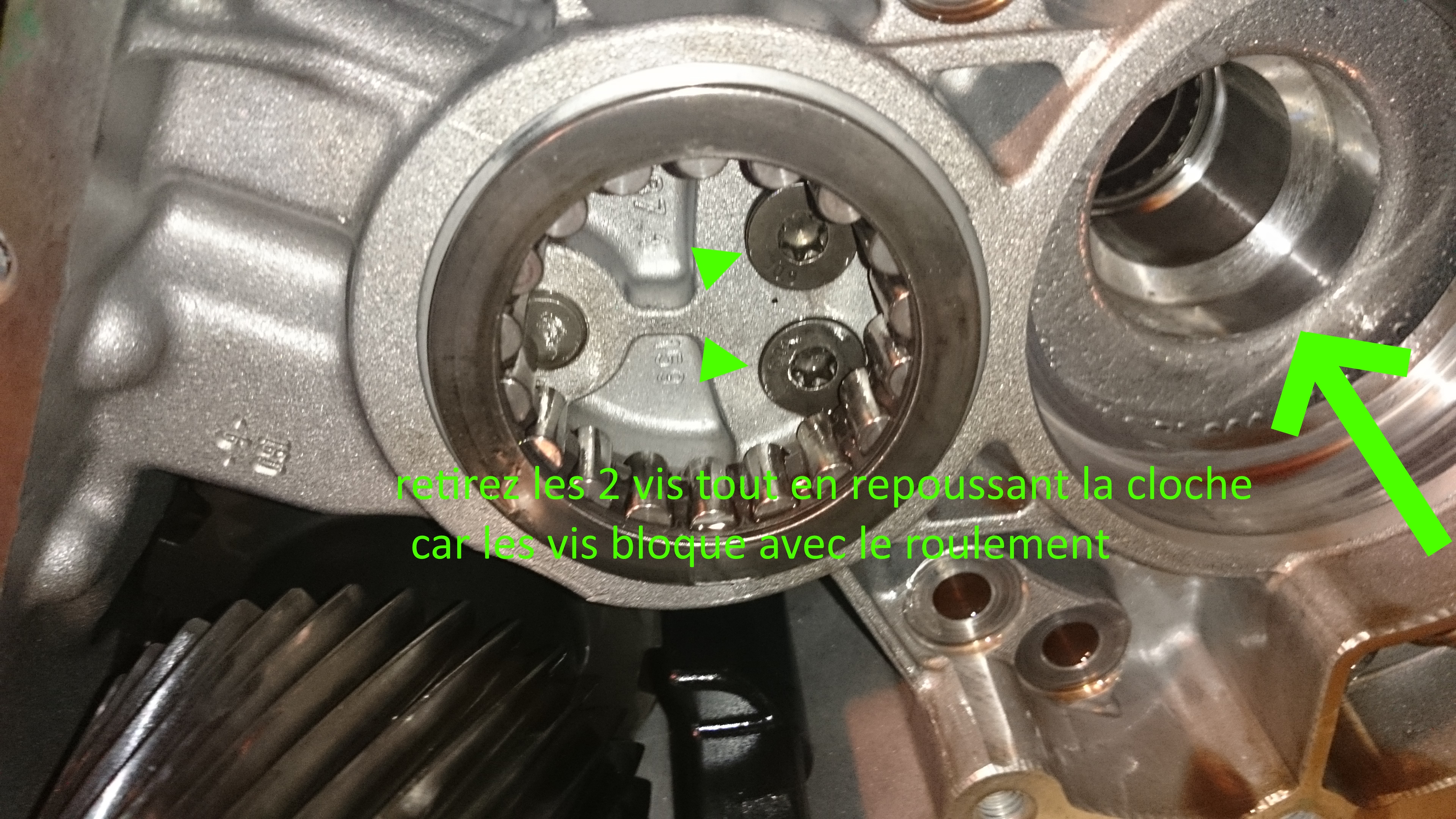

une fois que vous aurez enlevé toutes les vis vous verrez deux vis à tête noir plate qui sont derrière un roulement
http://hpics.li/c37390e
ces deux vis ne peuvent être retiré complètement sans enlever le roulement
pour éviter d'enlever le roulement; dévissez les deux jusqu'à qu'elle viennent en butée contre le roulement ensuite repoussez la cloche F jusqu'à qu'elle soit rebloqué par les vis et redévissez les jusqu'à qu'elle bute contre le roulement et ainsi de suite jusqu'à que la cloche s'enlève

donc voilà nettoyez bien chaque cloche avant de remonter les disques de frictions et les disques en métal
ensuite avant de monter les disques il faut les imbiber d'huile, il ne faut surtout pas les monter à sec
contrôlez chaque roulement à aiguilles,
pour les contrôler c'est simple : vous le prenez dans votre main et si lorsque vous le retournez des aiguilles tombes ,il faut absolument les changer
car au remontage elle risque de tomber et de se balader dans la boite

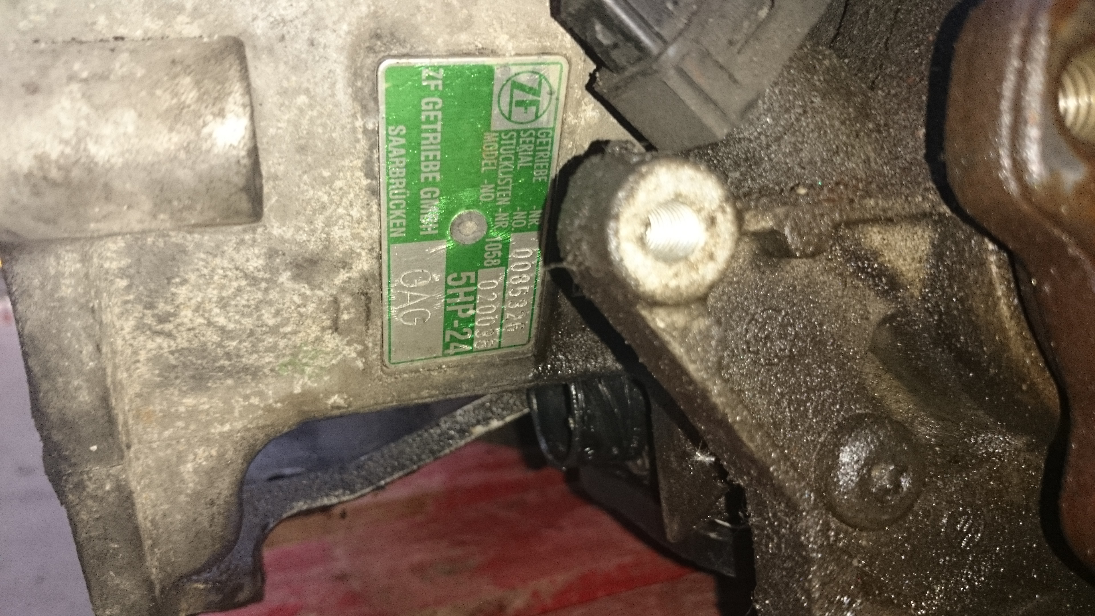

les disques de friction et métaux sont compatibles avec toutes les boites 5HP24
le bloc hydraulique est vraiment spécifique à la RS6
le convertisseur de couple est le même que la W12
