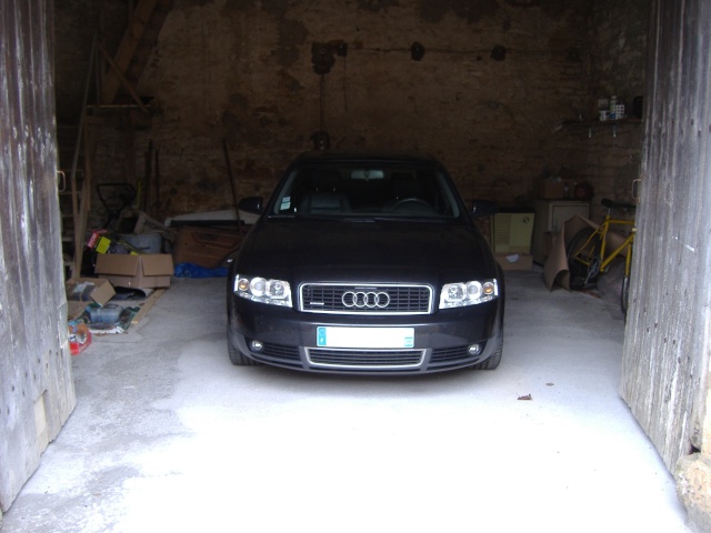

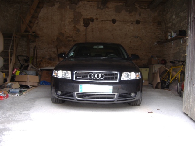

Sinon une ou deux photos de ma belle dans ma grange
