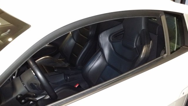

Comme promis quelques photos ...
Blanc Ibis ? Comme la mienne.
Tes sièges baquets : superbes !
Boîte auto ? perso, je suis en boite manuelle.
Si tu es comme moi, tu vas prendre un plaisir énorme à la conduire.
