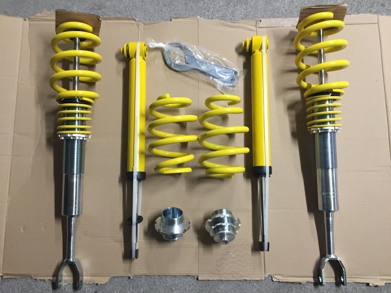

Petite modif de mon précédent message, je rajoute les prix HT donnés en CC (Pour info, j'ai fait la liste de toutes les pièces que je souhaite remplacer, c'est pour cela qu'il y a une différence avec la liste de Néodiv) :
A l'avant:
- 2 paliers 4F0412377D--------------------------63,72€
- 2 écrous N10106402---------------------------1,60€
- 2 vis six pans N10241202----------------------3,86€
- 6 vis N91001202-------------------------------8,10€
- 2 vis N10491802-------------------------------5,02€
- 2 rondelles N10406105------------------------0,24€
- 2 écrous N10272302---------------------------1,44€
A l'arriere:
- 2 butées de ressort 8E0512149P--------------27,04€
- 2 butées de ressort 4F0512297B--------------14,16€
- 2 vis six pans N10549402---------------------7,24€
- 2 rondelles 1K0505193------------------------1,30€
- 2 écrous hexagonales N10401801------------3,18€
- 2 gaines de protection 8E0512137E-----------3,74€
- 2 butées caoutchouc 4F0512131C------------34,80€
- 2 butées 4F0513353D-------------------------97,26€
- 4 vis six pans N90758302----------------------5,40€
Soit un total de 278,08 HT
Seule les Butées caoutchouc 4F0512131C, sont moins chère chez notre ami Oscar (2 butées pour 9,84€) :reflexion:
Donc je pense que je vais pas m'embêter, je prendrais certainement tous en CC.
Sinon, livraison d'aujourd'hui... :icon_biggrin:
Qu'appel tu buté de ressorts??
Super la livraison. Vivement que je commande les miens ^^.
Tes premieres impressions alors?
Les visseries ne sont pas fournient avec le kit?
Ce sont les butées en forme de soufflet qui protègent en partie la tige de l'amortisseur.
Pour mes impressions, je sais pas trop quoi te dire, vu que je n'ai jamais changé ou eu de kits filetés de ma vie... :icon_lol:
Mais visuellement ça a l'air tout à fait correct. Seule les bague de réglage font bizarre, car elles sont en alu et donc très légère par rapport au reste... :icon_biggrin:
Pour le visserie, non.
Ok,merci ^^. Je pensais que tout était fourni avec. Lol. Le petit soufflet, on l'a d'origine sur les amortisseur?

Oui, il faut que je trouve un endroit pour le faire. Je vais voir avec un collègue si il peut m'aider...
Bien vue, à méditer...;-)
Ah ok. On peut donc rependre les soufflet actuelle alors. Cool...
Je vais prendre juste les avants moi. Les arriere ne s'usent pas vraiment, et ouis super symple a installer.
Mon pote mécano me poserai le kit complet pour maxi 100euros, cela est-il raisonnable?
