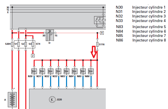

comme les circuits ont été modifiés, il faut aussi vérifier que le positif commun des injecteurs reste bien présent en permanence lorsque le contact est mis.
Certains installateurs de GPL y placent le contact d'un relais temporisé commandé par la gestion GPL qui coupe ce positif.
