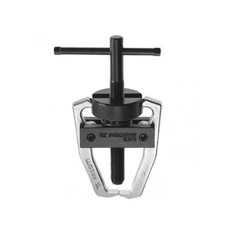

non trop galéré avec des bras grippés et puis maintenant en général si j'ai pas l'outil je démonte plus sinon après tu passes plus de temps a réparer les conneries
tu peux aussi si as pas l'outil facom mettre du dégrippant dans le filetage et ensuite faire levier entre le bras et le dessous
attention dérape pas sinon hop une peinture de hayon
  • Réponses 4,2k
Je suis deja en train de regardé les arrache bras je ne connaisé même pas!
si tu te sert pas souvent prends sur ebay ou norauto y en a des pas chers
Je pense faire sa car ces sur je vais pas servir baucoup
tu peu également te servir d'un petit arrache roulement a griffe comme celui la
ca fait des année que je me sert de ca pour les bras d'essai glace et sa fonctionne imper
