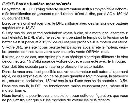

Toutes les marques utilisent une surveillance de présence ou non d'ondulations sur la tension batterie (et non de sa tension), regarde >>>ICI<<<.
Moteur en service, l'alternateur fonctionne et il y a présence d'ondulations sur la tension batterie, d'où allumage DRL;
moteur s'arrête, l'alternateur s'arrête et il n'y a plus d'ondulations et après quelques dizaines de secondes extinction des DRL.

Regarde ça toutefois :
je viens de regarder la petite vidéo et constate que les Sedanais de SHOPPING-TUNING.COM ont trouvé une telle m... chinoise (ou fait fabriquer par un bricoleur) qui se baserait sur la tension batterie...
Si c'est cela, c'est la qualité de ce petit relais voltmétrique qui parle, c'est une hérésie de commander des DRL avec ça.

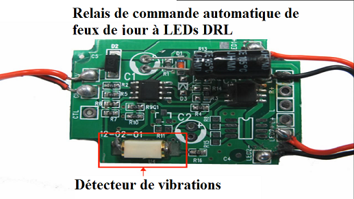

question hérésie, suite au petit tour que j'ai fait sur internet j'ai découvert un autre système de m...dont le circuit fonctionne grâce aux vibrations du moteur! (
) aussi à déconseiller.
