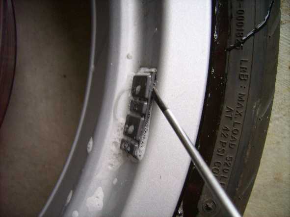

Bon pour les "plombs" , les boulons quoi, aucun soucis, ils sont tous la, sinon c'est moi qui ne serait plus la pour en parler.
Ils ont ete bien montés, pas de soucis non plus, fait chez midas ou d'ailleurs le type m'avait indiqué qu'une des roues que j'avais changée, n'etait pas suffisamment serrée et qu'il s'en est occupé.
Apres l'equilibrage, je ne pense pas qu'ils l'ont fait.
En meme temps, ca ne peut pas etre qu'une question d'equilibrage, ca bouge quand meme beaucoup.
Meme dans la clio 3 de ma femme, a 120 ca ne vibre pas autant.
Alors est ce que ce sont les roues ou juste la route. Car aucune vibration hormis a 120
Non ça n'a rien a voir avec les boulons. C'est ça les plombs (généralement collé coté intérieur des jantes) :
Monter des roues dans faire l'équilibrage... :icon23: c'est un peu n'importe quoi ! Sinon on s'expose à ce genre de soucis... des vibrations à hautes vitesses.

Sinon bah j'ai simplement apporter une réponse (avec photos) pour répondre à ton interrogation... :nixweiss:

Pour les boulons et l'anti vol, a priori c'est 0,8 et 0,7.
Sinon ce matin, pour déplacer la voiture de ma femme, je suis monté sur le trottoir (bateau) du voisin que je prend tout les jours pour me garer chez moi.
En repartant, quand les 4 roues se sont trouves dans la rue, j'ai eu une sensation bizarre sur le cote droit de la voiture.
Si bien que je me suis arreté pour voir si je n'avais pas un pneu de dégonflé. Pas abimé car la voiture n'a subit aucun choc.
Ce n'est surement pas un hasard.
Vu que j'ai pas mal de dos d'anes assez agressif pres de chez moi, que je prend relativement doucement peut etre qu'effectivement j'ai perdu un plomb.Mais un seul plomb provoquerait une telle difference de comportement?
Pour info j'ai en nombre de plombs:
5 ar gauche
0 ar droit
12 +3 av droit
9 +2 av gauche
Ca me parait bizarre le 0 sur le pneu ar droit et mine de rien, 4 plombs de difference entre les deux pneus a l'avant.

Non, je n'ai acheté que les jantes chez LDprestige.
J'ai gardé mes pneus,ils ont a peine 7.000kms.
Vu que l'equilibrage est fait avec jantes et pneus,midas a fait l'equilibrage. Surtout qu'il y a les plombs.
De plus, ca fait deja 2-3 semaines que je roule avec la voiture, je suis monté 2-3 fois a 120 sans avoir ce probleme.
Je pense qu'il y a du se passer quelque chose ce matin, j'ai vraiment eu l'impression d'un probleme cote droit en partant de chez moi.
Hors la voiture n'a pris aucun choc et ce n'est pas ma femme car c'est moi qui avait garé la voiture vendredi soir et qu'elle n'a pas bougé depuis.
Ca doit etre un probleme de plomb perdu en effet, entre les dos d'anes a cote de chez moi et le trottoir bateau de ce matin, certains ont du se barrer.
Enfin j'espere que ce n'est que ca. Je vais allez voir euromaster demain.

Ah ok j'avais mal compris.
Effectivement la perte d'un plomb peut en être la cause , par contre si tu as ressenti quelque chose à la monté ou descente d'un trottoir la c'est autre chose.C'est pas la perte d'un plomb qui te fait ce ressenti à aussi basse vitesse.
