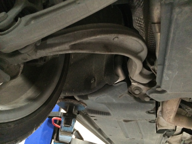

Pour ceux que sa intéresse j'ai changer ce matin que les 2 silenblock des triangle commander sur Oscaro 27€ la paire livré. Après un premier essaie de 10km j'ai pas eu la sensation de ressentir cette satanè vibration. À voir sur un plus long trajet.
Se soir je posterais des photos du montage mais en gros il fait comme outillage:
- 1 pont
- 1 presse
- 1 arrache rotule
- 2 clés plate de 18
- 1 douille de 18
- 1 clé à choc
- 1 clé de 10
- 1 clé de 13
- 1 troc de 20
- et de quoi démonter les roue

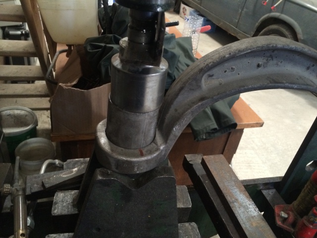

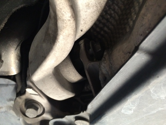

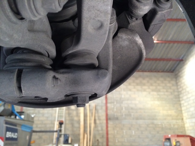

Voila pour ceux que sa intéresse des photos du montage des silent-block
Il faut tomber le triangle pour ça il faut d'abord démonter en premier le cache moteur et boite. Ensuite il faudra aussi démonter le protecteur en alu ondulé qu'on voit au dessus du triangle qui tiens par 3 vis.
A l'aide d'une clé a choc et d'une douille de 18 on dévisse la rotule puis avec un démonte rotule on fait sauter la rotule au bout du triangle.
Puis avec 2 clé de 18 on démonté l'axe a l’arrière qui si on a pas démonter la tôle ne peut pas sortir (j'ai mit un moment a comprendre qu'il fallait faire sauter cette taule). Le triangle devrais ensuite venir facilement.

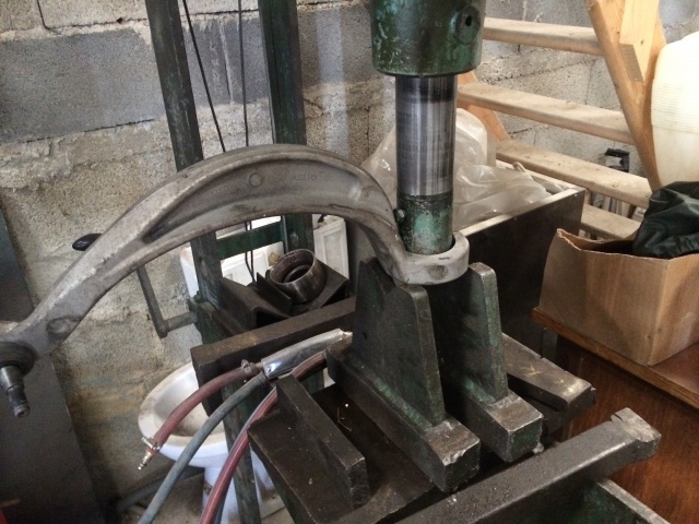

Une fois le triangle tombé on pousse le silent block a la presse. Pensé avant a reperé l'orientation du silent block et la cote de dépassement
Puis on remonte doucement le nouveau a la presse en s'aidant d'une douille pour pousser et en le respectant les réglages d'orientation et la mesure de dépassement
Puis on remonte le tout et le tour et jouer. Compter 1h par coté

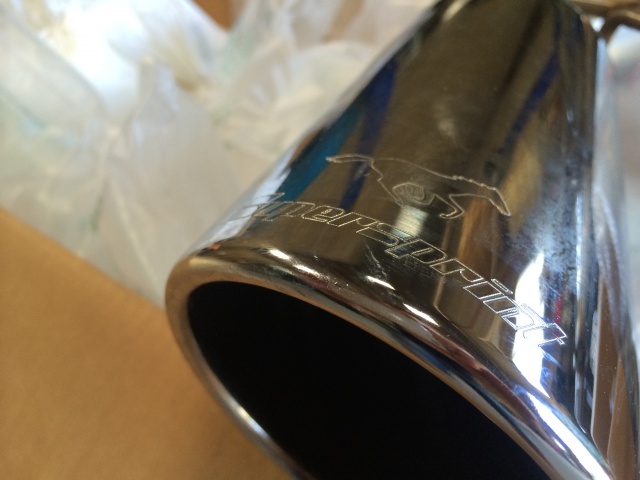

J'ai craqué je viens de commander deux sortie supersprint me tarde de les recevoir
Commander où et combien ?, je crois que je vais craqué aussi par contre pour le montage, je n'ai pas de fosse!
Bizarre ! Sur le lien, ils disent non compatible pour A5 quattro 3.0 V6 TDI !!!

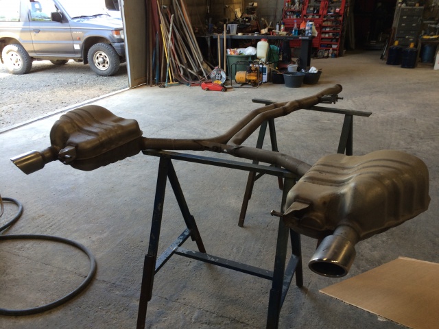

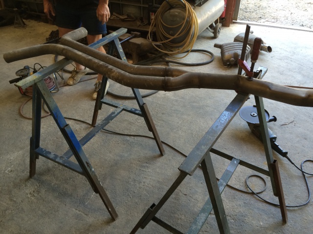

J'suis comme un gosse! Colis reçu ce matin monté cet aprem

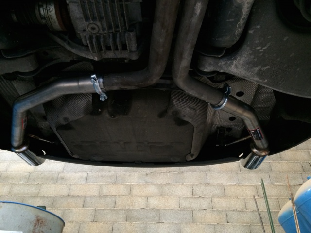

D'abord dépose du pot d'origine
Puis apres avoir mesuré et tracé place a la découpe

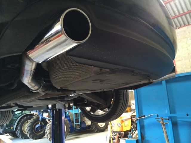

On retombe le tout et on fini d'ajuster sur la voiture

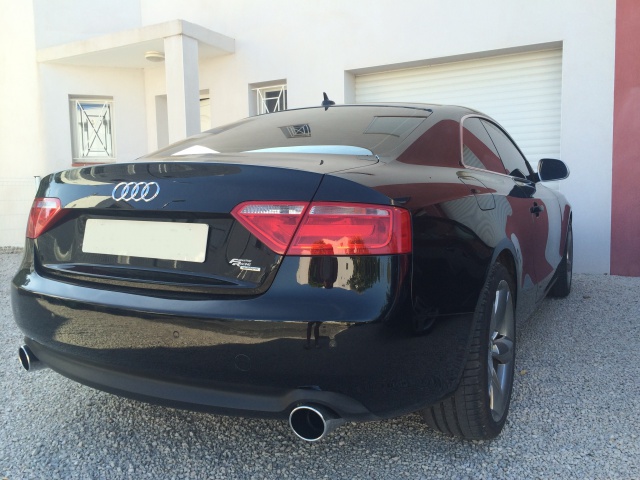

J'suis fan

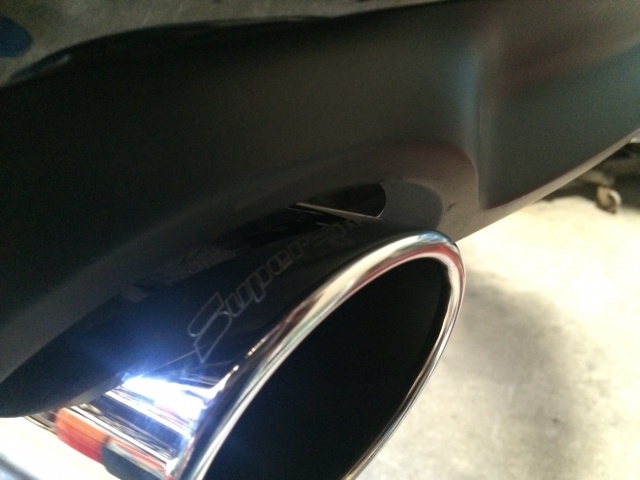

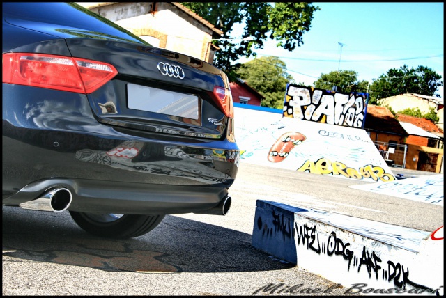

Sa y fait un cul bodybulder et un léger ronronnement de toute beauté! Prochaine étape le FAP peut etre qui sais si je me chauffe
Elle est pas mal ta petite A5 !!!
Sympa ces petit silencieux et plutôt un beau bruit pour un mazoute :P
Merci et moi aussi j'aime beaucoup le nouveau bruit qu'elle fait avec les 2 supersprint :malelovies:

Dans quel état étaient les anciens?
De mon coté je vais changer mes bars de suspensions qui ont les silentblocs craqués...j'espère que ça vient de là...
Car toujours des vibrations de 95 à 110 kmh (même après avoir refait mes jantes)....
Donc sic'est pas ça je sèche...
Je vais changer les bras (commander sur eBay) la semaine prochaine je pourrais te dire ça ;)
Moi perso juste avec les silenblock aucune différence je sèche aussi
