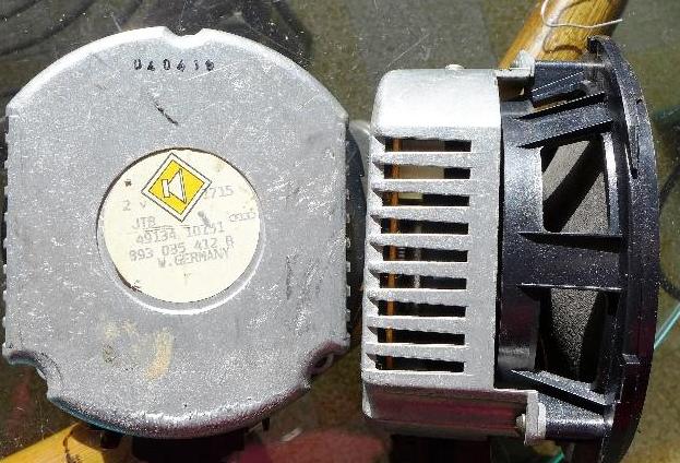

J'ai une des enceintes de la tablette arrière de ma 100 C4 1994 luxe dont la membrane est morte. Je l'ai démontée : enceinte Nokia Made in germany faite pour ce modèle, l'enceinte est intégrée à une cage qui se fixe en la tournant au support qui se fixe lui-même grâce à deux vis sur la structure en métal de la tablette ! J'aimerai savoir si je peux en commander des neuves ou si mieux encore je peux en faire poser des plus puissante ?

Bon , en fait si c'est des 13 cm en 3 ohm , ce sont des RSPK WOOFER
J'ai eu le soucis avec ma 1ere V8 ==> http://réparation de mes RSPK WOOFER
Impossible d'obtenir un son cohérent avec d'autres HP

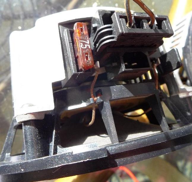

Soit , c'est des "2V" avec une correction active intégrée , dans ce si tu as moins de 2V ( ce qui fait 1W ) le système intégré au HP passe en mode "ampli" et corrige la qualité du son selon l'enfoncement de la membrane ... ( j'ai décomposé le schéma .. ) ce qui permet d'avoir strictement le même son quel que soit l'humidité ou pa pression atmosphérique !!!!
Au dessus de 2V , ça alimente directement la membrane avec un son "normal" ..
Soit c'est des 3 ohm et tu as un ampli spéciofique qui a une correctiion associée à l'haut parleur, un blaukpont dont j'ai la photo mais pas la référence en tête...
Soit c'est des 3 ohm et un filtre à côté et tu as une résistance de 1 ohm dans le cablage ( comme sur ma dernière V8 .. ) et dans ce cas , la mise en place d'un HP de 4 ohm va tuer les basses de ... 56 % ( 5/4 ) ² et la dynamique encore pire ( finie les batetrie bien seches du disco ... )
Si tu as un gros aimant sur ton HP que tu as démontée , c'est HP au néodyme et de 3 ou 4 ohm avec une menbrane haute qualité carton/coton/lin, la qualité est sublime sans artifices , le rendu : le double de son pour la même puisance et faut compter pour du 13 cm dans les 400 € ou 500 € la paire d'HP équivalente moderne
Tiens les HP en 2V avec électronique de correction intégrée que j'avais dans ma seconde V8 pour exemple :

Les HP d'origines de qualité ( je ne sais pas ce que tu avais ) comme ceux de ma photo , on une membranne avec un soufflet au débatement double en amplitude ..
