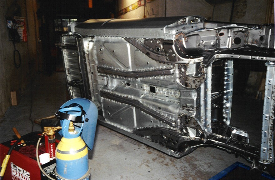

Je me demande, justement, si en rigidifiant la caisse ainsi, il n'y a pas d'autres pièces qui ramassent à la place ?
Le chassis. A ton avis, pourquoi on soude les caisses sur piste ? On fait des cordons tous les 10/20cm pour renforcé le chassis.
Idem au niveau des suspension av/arr. on renforce les cloches ou s'appuient les coupelles.
Mais moi dans mon cas, j'ai des amorto relativement souple, ils travaillent bien.
Maintenant si j'avais des amorto super sport tuning rigide, oui, je me ferais du souci.
Concernant les support moteur, c'est directement dans la tronche du bimasse et des transmission. (qui vient de pété dans mon cas, et le bimasse, et le flector, et les 2 cardans avant).
ps: normalement, la caisse doit etre soulagé sur un marbre lors du renfort, pour évité de faussé le chassis.. mais certains soudeur se contente d'alterné gauche droite pour pallié a ce probleme.. quid de l'efficacité.

Excellent ce boulot ! Mais je crois, que c'est le truc qui ne passe pas au CT, bien que ce soit camoufflable, non ?
