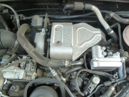

j'ai bien regardé les différents posts à ce sujet mais je suis incapable de dire où se trouve la pièce à changer
si une bonne âme pouvait m'indiquer sur les photos que j'ai prise de mon moteur

les photos:

Le kit de réparation de commande des volets de tubulures ref 059 198 212 coûte 25 € en concess, S'assurer quand même que c'est ce problème en fonction du code défaut.
Pour les collecteurs d'admission 059129711CK 059129712 BQ
La Bay
non, tu dois juqste remplacer les biellettes fournies.
