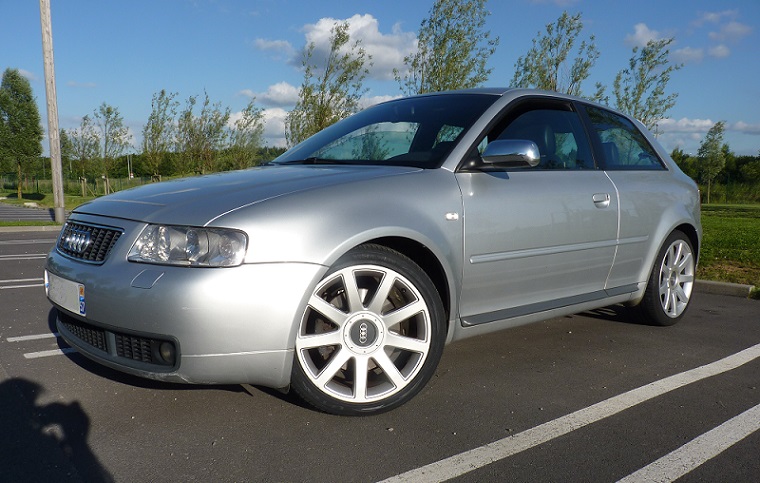

Des petites nouvelles, toujours en S3 et toujours content :)
Depuis tout ce temps j'ai changé les jantes et les pneus, j'ai trouvé des RS9 en très bon état et j'ai monté des Vredestein à l'avant, à l'arrière y avait des Bridgestone encore en bon état.
Je n'avais jamais essayé, mais c'est vraiment une bonne surprise ces Vredestein.
Le dessin est original et le grip est surprenant, sur le sec ou le mouillé ça tient vraiment bien, du coup je pense que je vais monter les mêmes derrière !
sur la photo on voit encore les petits picots, maintenant ils sont loin :icon_biggrin:

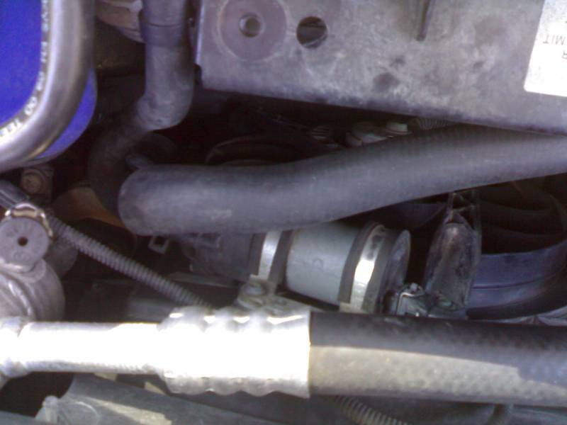

Voilà une petite photo de la pompe, si y en a qui se posent la même question que moi
Sujet complet voir ici
http://www.s3-passion.com/ws-pompesec.htm
Cette pompe fonctionne une fois que tu coupe le contact
Et comme dis clem c'est pour refroidir le turbo , donc pas elle ne sert a rien si elle se met en route a la mise de contact .

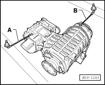

Vous avez remarqué des petites taches d'huile au sol, juste avant la roue arrière gauche ? Vous allez rapidement découvrir l'endroit de la petite fuite mais vous ne savez pas a quoi cela correspond...
Ne vous en faites pas, c'est simplement le trop plein du Haldex qui se verse dans le longeron gauche !!!
Explication: Le coupleur Haldex est pourvu de deux durites de prise d'air, une de chaque côté. Elles partent du carter du Haldex et remontent dans le châssis, afin de constituer une prise d'air se situant plus haut que le niveau huile max.
Si lors du remplacement de l'huile Haldex, il a été fait un trop plein, ce dernier s'évacue donc par les prises d'air, notamment celle de gauche, puis l'huile coule dans le longeron pour sortir par le bouchon qu'on voit sur la photo.
Remède: Soulever le voiture à l'arrière, et retirer la durite de gauche du passe-fils caoutchouc à l'endroit ou elle pénètre dans la carrosserie. L'orienter vers le bas et laisser couler. Puis remettre la durite dans le passe-fils.
En image le Haldex est comme ça
Et ce serait par la durite "A" que ça s'écoule

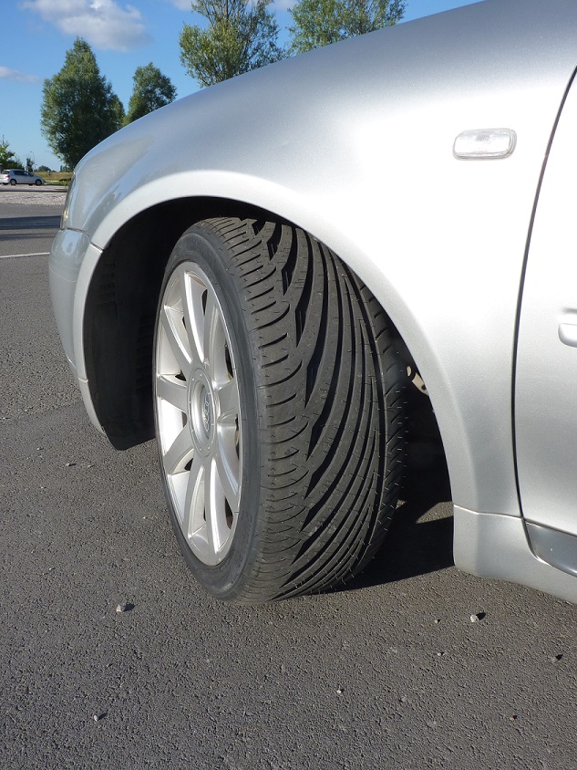

Une petite photo des Vredestein arrière montés cet été, j'avais monté les avants l'année dernière et j'en suis super content, ça ne s'use pas trop vite et ça tient vraiment super bien
(surtout sur le mouillé je trouve)

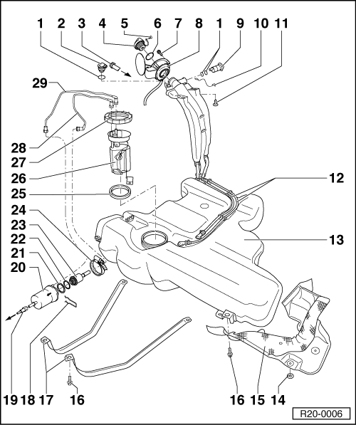

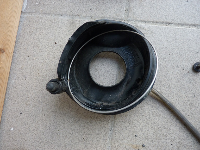

Cet après-midi j'ai démonté le passage de roue AR gauche pour voir ce qu'il y avait dessous, j'ai le petit flexible qui vient du haut qui pend dans le vide, est-ce que vous savez où il est raccordé normalement ?
Il y a environ 40-50 cm de flexible, et il est tranquillement logé dans le passage de roue
il ne sert à rien en fait là, non?
Je pensais que c'était supposer remettre la descente du réservoir à pression atmosphérique, mais là il ne fait rien du tout vu qu'il est relié nulle part
J'aurais bien aimé trouver une sorte de pipette ou quelque chose qui permette de le raccorder quelque part, mais j'ai rien vu
J'ai aussi déposé le gros caoutchouc qui entoure l'orifice du réservoir, il suffit de sortir l'espèce de gros circlip de son logement sur le pourtour, c'est bien pensé
Et après on se retrouve avec la trappe toute nue :)
Ce flexible sert juste à évacuer le carburant qui aurait été mis à côté lors du remplissage ^^ laisse le pendre derrière le passage de roue ;)
Je pense que c'est la soupape 9 qui ne fait pas son boulot
elle part sur le côté gauche quand on ouvre la trappe, mais l'accès est pourri parce que c'est coincé contre le retour de l'aile
Je n'ai pas trouvé mieux /plus clair / plus détaillé que ce dessin
(pas le même réservoir sur les version quattro, mais la partie "haute" est identique)
En fait, ce serait peut être possible que ça vienne du côté moteur, non ?
Si l'électrovanne des charbons actifs reste fermée, au bout d'un moment ça peut créer une dépression ou une surpression dans le reste du circuit ?

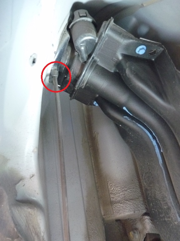

Un petit retour sur mon problème, j'ai un peu cherché entre-temps et j'ai trouvé ceci pour ceux que ça intéressent
C'est un réservoir de TT 8N je pense que c'est le même sur nos 8L ?
Je voudrais investiguer dans 2 directions, essayer de regarder du côté de la soupape à gauche du réservoir et de l'électrovanne de charbon actif
Pour la soupape est-ce possible en passant par l'intérieur du coffre ?
Par dessous l'accès est vraiment merdique, faut des toutes petites mains
Pour l'électrovanne, je voulais regarder ça cet aprèm mais le plastique de protection côté gauche est bloqué
La tête de vis est déformée l'empreinte n'est plus "pratiquable" du coup le tournevis ripe à chaque fois
Y a une solution intelligente à ce problème ?
Ou faut juste trouver un truc pour forcer comme un bourrin ?
Bon, pour finir j'ai quand même trouvé l'origine c'était le réservoir à charbons actifs, remplacement avec l'électrovanne du dessus
(qui n'est pas vendue avec le réservoir)
A priori c'est reparti ... mais ça coute un bras :meanie:
