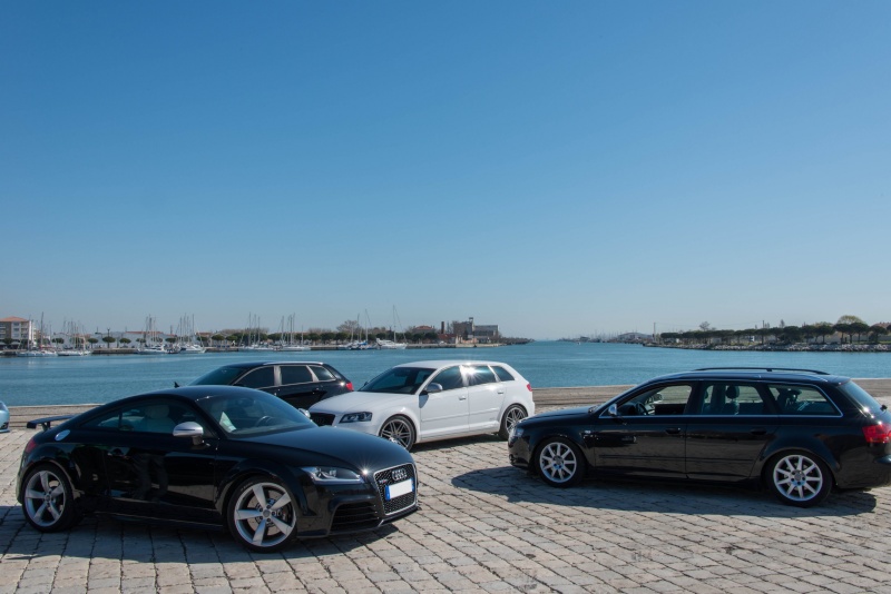

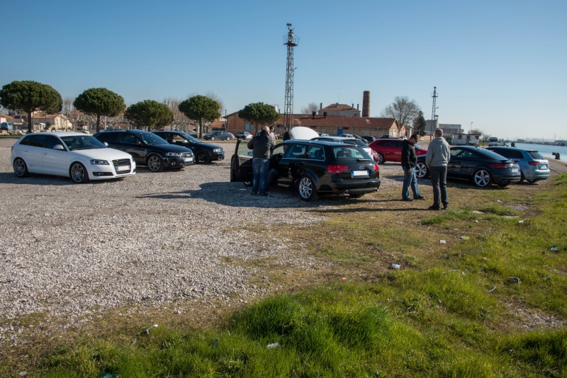

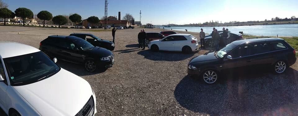

D'autre photos de la sortie sur la plage avec les a3 PACA ^^ bon mode hiver mais faut bien mettre des tofs!
