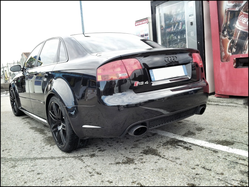

Wouaww une beauté cette rs4 ful black
C'est clair, joli avion de chasse furtif :MdrDevil:
C'est cool pour ton nouveau RNSe et ton tour de manège lol.
Tu n es pas Rs4 de gravé dans le dos :D

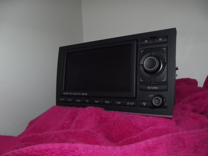

et voilà les photos du poste

C et un basic fonctions only apparemment
