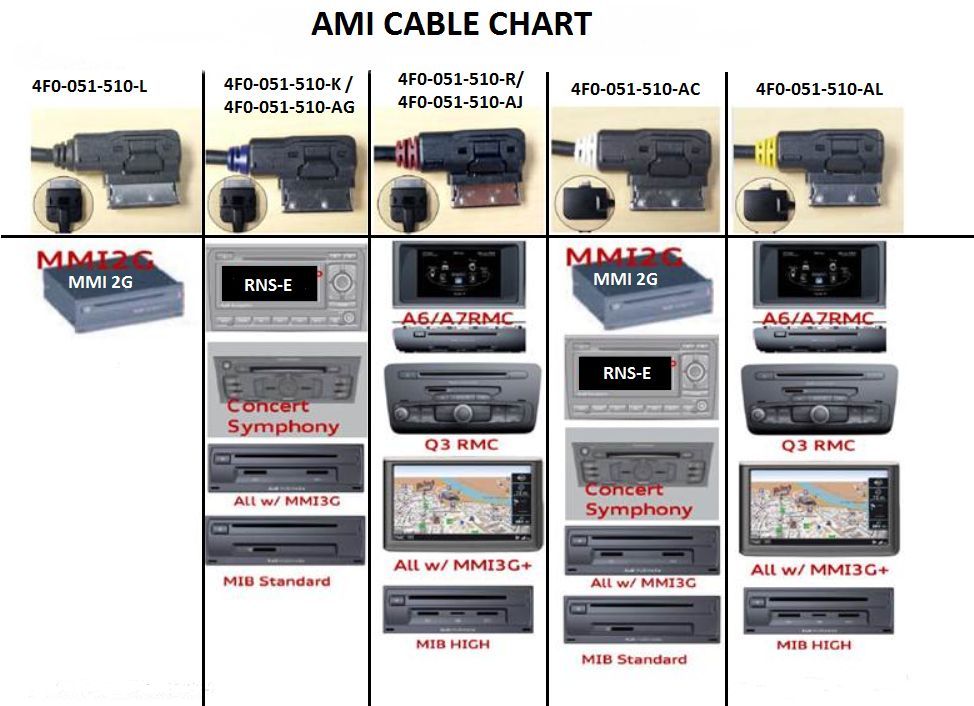

Je cherche aussi depuis un moment un cable pour mon iphone5
Je viens de voir qu'il existe aussi un cable lightning avec une bague jaune, quelqu'un sait il quelque la dessus ?

Je deterre ce topic pour voir s'il y a eu des nouvelles à propos du cable ? J'ai vu qu'il y a desormais un cable avec un embout jaune !
Qqn a reussi à faire passer les pochettes / video avec son cable Lightning Ami ?

D'après mes recherches sur ce fameux nouveau connecteur avec l'embout jaune, apparement il est compatible à partir des modèles qui sont sortie de production après le 1 Juillet 2014.

J'ai acheter un câble embout blanc pour mon gps plus de mon A1
Y'a un coter que tu branche Ca fais juste "la charge de l'iPhone 6 et l'autre coter si on le tourne Ca fais charge+lecture sur le mmi"
Maintenant j'ai un soucis, il lis mes musique mais quand j'appuie sur le bouton suivant du poste il bascule le titre de la musique mais pas le musique en elle même, en résumé la musique qui en sort n'ai pas celle du titre afficher donc impossible de zaper les musique àvec le poste, si je clique sur un autres titre il va me
Le sélectionne afficher le titre mais ne vas pas me sortir le son de la musique et va rester sur l'ancien titre, quelqu'un a une solution ?
