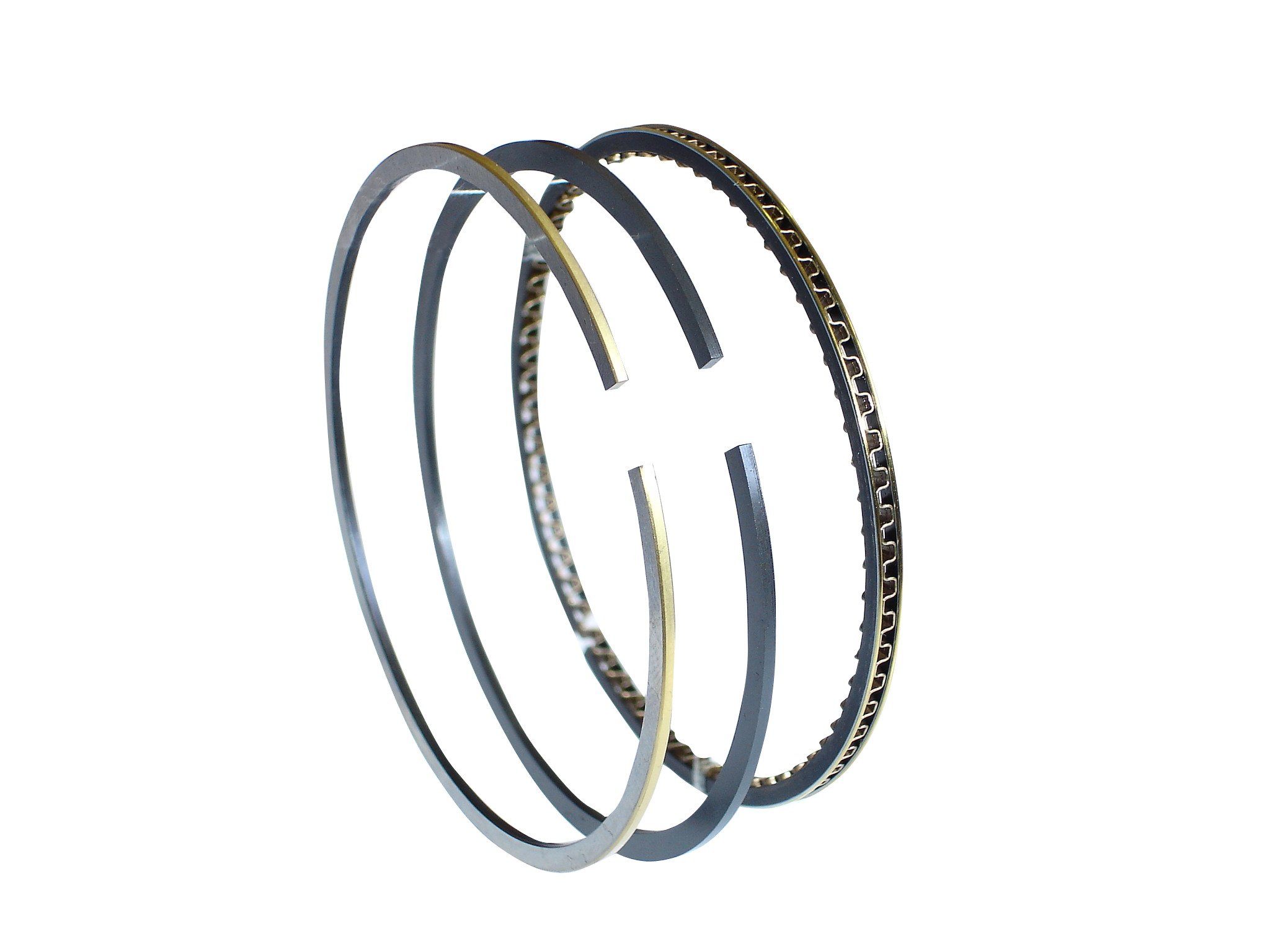

Problème connu, archi connu sur 2.0 Tfsi 200 et 211.... Audi ne prend pas en garantie! Segmentation complète à refaire, environ 4000€ de travaux.
Ils ont changé quelques moteurs au début, mais refusent maintenant systématiquement de le prendre en charge.
Ils changent juste le reniflard pour faire croire que le sav s'en occupe.
Comme dit le directeur de mua concession c'est honteux!!! Mais on ne peut rien faire.... Espèce de conna.... Tu les vends bien non????!!!!
Ta consommation augmentera au delà d'un litre au 1000 au fur à mesure des km.....

Pour moi, deux cas de figure :
  • soit ton admission est encrassée, et ça laisse passer un peu d'huile dans ta chambre de combustion, essentiellement au démarrage, et à ce moment là, ce n'est pas trop grave, tu peux faire nettoyer tout ça,
  • soit c'est la segmentation, et là c'est plus chiant, car il faut la refaire et donc tomber le moteur pour cette opération.

Mon avis :
C'est ca ton problème. Et c'est pas facile à changer à un prix acceptable...
Laisse un peu verifier tes compressions...
