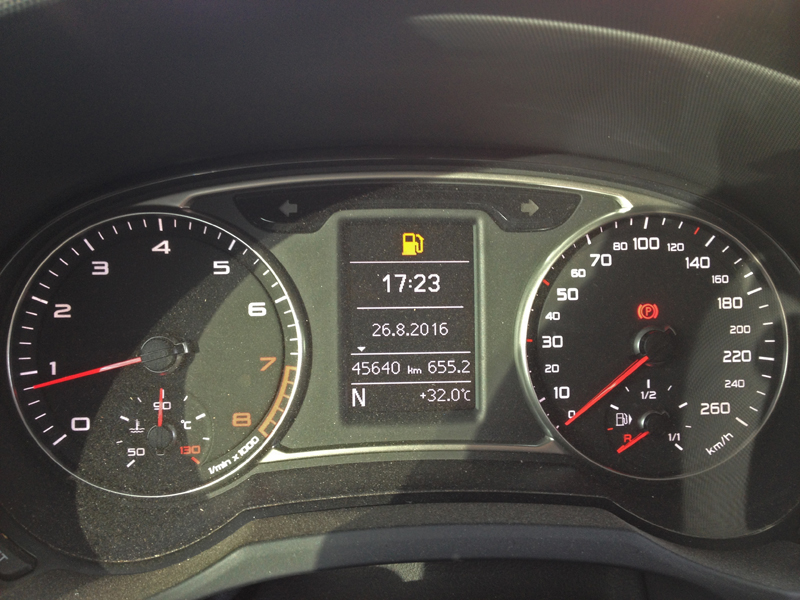

Blague à part, je dois être à mon record, pas mal pour un 1.4l TFSI 185ch.
Sinon, rdv pris mardi pour résoudre mon problème d'à coups vers 1600-2000 tours en accélération (le voyant en forme de moteur est apparu mercredi, puis a disparu le lendemain).
Ca commence à ressembler beaucoup à mon ancien problème résolu en changeant deux bobines d'allumage et un capteur, on verra bien!!
Chapeau même! Avec beaucoup plus d'essence, je ne suis pas arrivé à faire pareil (record perso à 615 km)... En espérant que le futur changement de bobines soit le bon!
