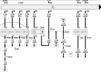

Pour moi les injecteurs sont commandés directement par l'ECU. Je regarde ce soir si j'ai un schéma électrique.

Il n'y a pas de relais entre les injos et l'ecu ?
C'est bien en direct entre l'ECU et les injecteurs :
Je t'ai entouré les injecteurs; Le J220 c'est le calculateur moteur.
:marcelpoire: merci, si j'ai bien compris le shéma et ce que tu me dis, ils sont branchés en direct, donc ça ne devrait pas trop dur de faire le chemin pour voir les fils, ça oriente ma recherche merci je vous tiens informé ;)
