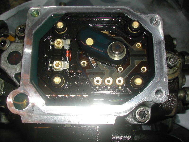

Fais très attention en changeant tes joints.. Si tu démontes complètement l'actuateur, il faut faire des repères très précis, l'actuateur ce règle au 1/100ème près..
oui, merci, la pompe est actuellement completement ouverte. j'attends mon kit de joints.

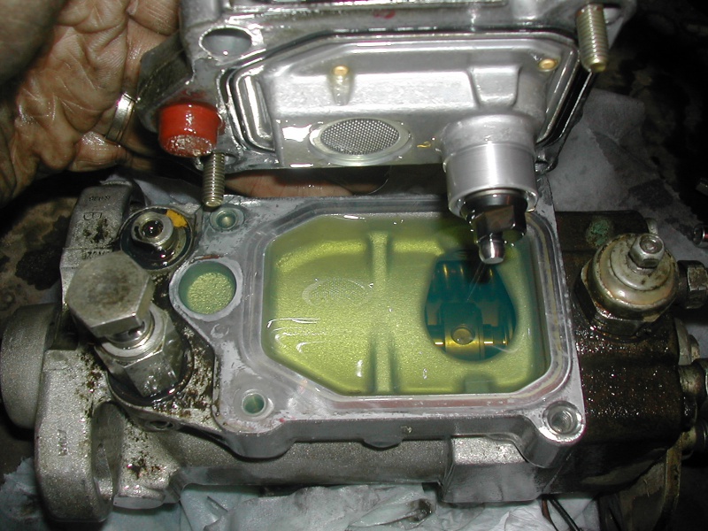

pour l'actuateur, je ne pense pas que ce soit un pb, car j'ai une sorte de bouchon de resine (rouge) en bout, qui me permet de le repositionner exactement a la meme place ..
oups, j'avais oublié de répondre.. :marcelpoire:
on le voit sur ces 2 photos , a l'extreme gauche, tenu sur le capot du dessus, il prend la forme du boitier inferieur.

Ah oui, effectivement ce "bouchon" permet de repositionner.. Tu as du régler au Vag-Com après quand même ? Je ne me souvient pas d'avoir ce bouchon mais ce trou oui, sans résine.

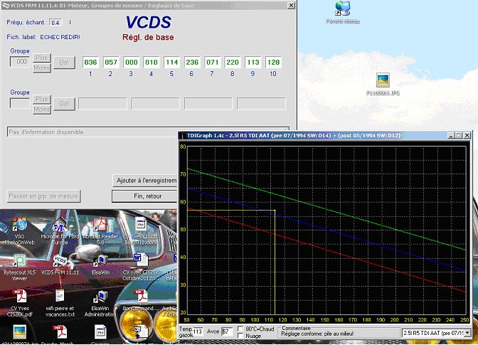

oui bien sur, cela ne regle que le ralenti.
Après, avec le VAG com il faut ajuster l'avance
