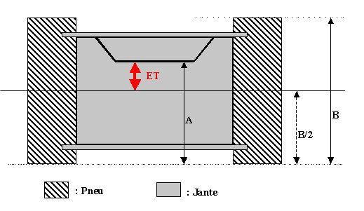

Sa correspond a quoi le ET sur une jante?
et la largeur ??
Je suis la sur mon a3 1.9 tdi quattro 130ch de 2001 en 16" 205/55/16 mais je ne sais pas la largeur ainsi que le ET

Je suis pas expert en la matière mais EN GROS, plus l'ET est élevé, plus la jante rentre dans l'aile.
Sur mes jantes d'origine en 16", c'est du ET42, la plupart des réplica pour 8L sont à ET35 et ça viens a peu près a fleur d'aile.
Je suppose donc que le ET39 passe et sortira un peu plus que des jantes d'origines.
Et non et 39 plus rentré de 4mm vis a vis de l'et 35

Oui pas de soucis, le ET42 passe jusqu'au ET35 sans problèmes, donc le ET39 est dans la fourchette !
attention a la largeur de ta jante , un ET 35 sur une jante de 8 ne rendra pas pareil que un ET 35 sur une jante de 7 ...
mais comme dit plus haut tu ne devrait pas avoir de souci , encore plus en restant dans des jantes standard ! si le resultat ne te plais pas tu as toujour la possibiliter de mètre des cales
