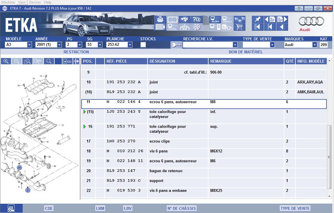

Quelqu'un peut me dire de quelle taille sont les vis qui tiennent le cata?car quitte a démonter autant les changer et vu que je ne suis pas allé voir la taille sa serait cool de savoir a l'avance que je puisse récupérer sa
Sur ETKA, ce sont juste des ecrous autoserrants M8 qu'ils mettent, car les goujons sortent du cata.
En longueur 25mm devraient suffire, car là tu pourras mettre vis + écrou directement.
N'oublie pas les joints, ils coutent 5€ pièce, si tu peux en commander dans un garage ( 8L9 253 232 A )
