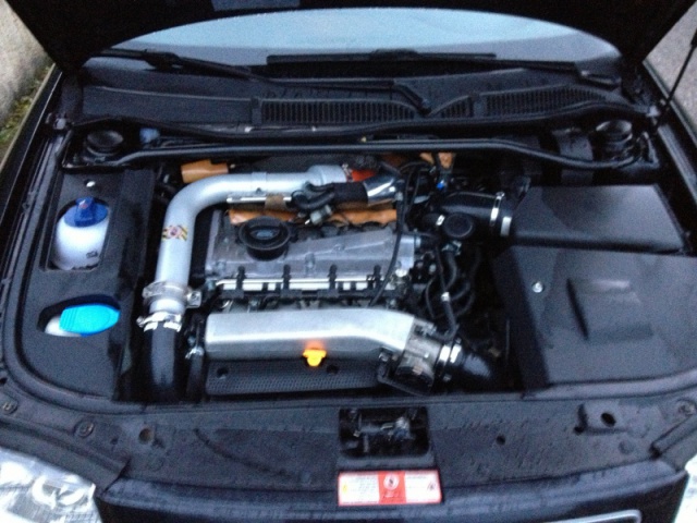

J'attend toujours le reste de mes durites vertes,je vais en profiter pour poser une question,la sorte de boitié noir qui est sur la culasse il sert a quoi?Car il y a plein de tuyaux et sa ressemble a un filtre
La pièce c'est le tube en plastique orange qui sert a supporter la tige de niveau d'huile
Et a quoi sert cette N249 exactement,car c'est vraiment moche tous ces tuyaux dans tous les sens dessus

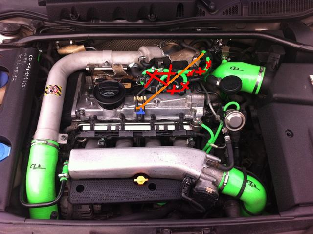

Et pour la supprimer vous avez fait quoi exactement?Car je sens bien que tant que j'ai le nez dedans autant virer ce qui ne set a rien

Allé ce soir petit montage du colis reçu ce matin,j'attend avant de tout faire car je ne sais pas ce qu'il faut faire ou ne pas faire pour supprimer ce N249
fait des recherches il y a plien de topic sur la suppression de la n249. en clair tu vire tout et tu retire juste une durite du collecteur a la dump.
j'ai regardé mais pas trouvé en détail,le tuyau doit y avoir moyen de récupérer l'air d'un des orifices qui sont dessous le collecteur et qui reviens a ce "merdiersansnom"

c'est pourtant simple il y a un départ une arriver, le départ sous le collecteur, l'arriver la dump, et entre les deux la n249 et le tas de durite...
il te faudra juste un T pour la N112 .
Modifié par clemdu016969
Justement c'est ce tas de durite qui me pose le souci de qui fait quoi,ya une électrovanne au milieu,une sorte de filtre,il faudrait que je m'y penche vraiment pour savoir comment sa passe mais j'ai du mal a suivre les tuyaux.
C'est possible de me dessiner avec paint ce que je dois faire exactement?
Modifié par Bousti2
regarde :
en bleu c'est le T que tu aura acheter, tu raccorde les deux durites qui sont cote a cote, et tu raccorde ces deux durites a la
dump via une nouvelle durite ( en orange ) . tu enlève toute les durites inutile brancher sur le n249, la boite qui est tenu par une
btr, tu laisse brancher le n249 pour ne pas avoir de défaut, tu la fixe comme tu peu avec des serflex .

Ha merci pour ce dessin,il cela a l'air assez simple comme modif en effet,perso le T je l'ai eut avec le lot de tuyaux silicone,donc je sens que cette semaine je vais me lancer la dedans
Modifié par Bousti2
Il y a moyen de déplacer le passage des durites sans compromettre le fonctionnement du reste car je voudrais le faire passer comme sa:
l'image que j'ai mis est un exemple ! tu fait passer tes durites comme tu veux mon ami !!!! :D
regarde sur la mienne, on voit bien ou j'ai mis le n249
okok merci c'est super simpa de ta part,sa prend 5 min a faire un dessin sur paint mais avant de trouver quelqu'un pour le faire :mellow:
milles merci ho grand dessinateur :bowdown:

Ayé c'est monté,sa marche quand meme un poil mieux on dirais,je devait avoir un souci sur cette électrovanne,j'ai passé la valise et j'ai une petite liste qui est sortie,donc défaut g62 alternatif,pression max dépassée,je ne sais plus le code erreur,puis des petits qui sont apparus quand j'ai démonté les différentes parties donc rien de bien méchant
