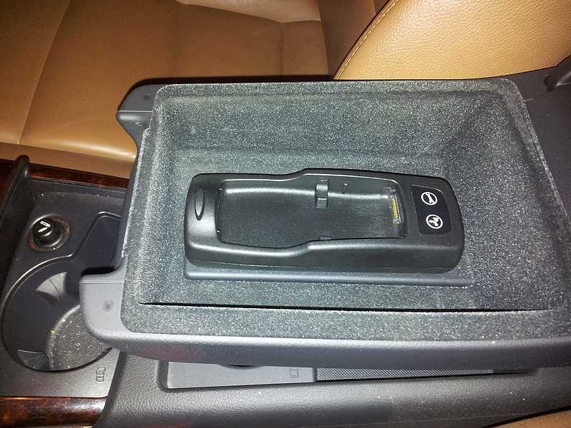

Questions :
- j'ai eCoyote sur mon Samsung GS2, est-ce qu'il va fonctionner si je passe en rSAP ?
- comment enlever le craddle (Nokia ???), j'ai essayé en appuyant sur le bouton de gauche, sur les 2 du milieu, rien :

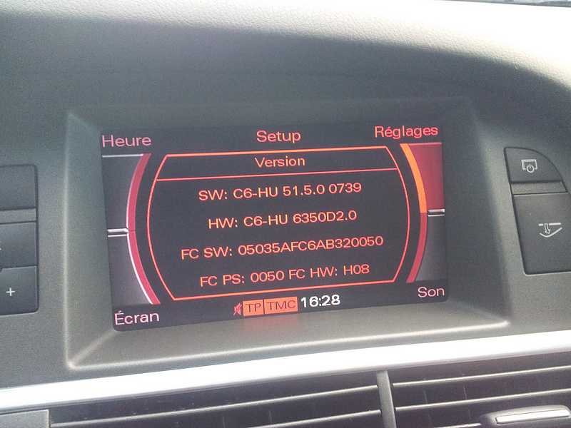

Et une dernière question, ai-je besoin d'une mise à jour du MMI ?

Ça pourrait aussi être la mise à jour du MMI d'après eux ?
Questions :
Pas d'idées à ce propos ? J'ai bien peur que ce montage ne soit pas amovible et que ce ne soit donc pas un "cradle" ...
