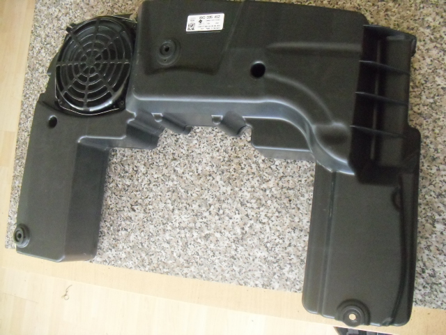

En flanant sur Ebay j'ai trouvé un caisson (vue du dessous) rien d'intéressant mais si ca peut aider pourquoi pas :
Lien de l'annonce
Si si.... et un DSP aussi !
