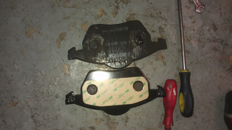

Les miennes aussi étaient neuve réf : 0 986 494 050 acheté et monté en Février et 5000km . Depuis, j'ai contrôlé à plusieurs reprises mes roues, rotules, remplacé les ressorts de retenue... et puis j'ai constaté que c'était les plaquettes extérieures.
Sur celle d'origine que je viens de monté, il y a un adhésive 3M sur la plaquette extérieure, je me souviens plus des anciennes plaquettes... mais je pense que c'est ce qui fait la différence.
J'ai roulé ce matin dans la circulation, et les bouchons et j'ai pu bien testé, ça freine comme sur du velours.
Celle d'en haut Bosch, celle d'en bas Textar (Monte OEM Audi)
On voit pas très bien sur la photo, les parties plus clair sont les endroits ou la machoire extérieur de l'étrier appuyé sur la plaquette, et on voit bien que ça a creusé un peu avec les déplacement de la plaquette.
Les plaquettes d'origine font un peu plus de 100euros (je les ai payés moins chère car remisé).
Du coup les bosch, je les retournes en garantie c'est de la daube... j'ai demandé le remboursement, au pire ils me les échange par du neuf et je les revends

Ah ok super donc le probléme est bien conclu par les plaquettes!
Il me reste plus qu'a trouver du double face 3M :icon_biggrin:

Oui c'est bien au niveau des plaquettes après te dire que seulement le 3M résoudra le soucis, je sais pas car j'ai remarqué que quand j'ai placé ma plaquette d'origine sur le disque entre les machoîres de l'étrier j'avais l'impression qu'elle bougeait un peu moins
parce que l'autre c'était quand même un peu plus flagrant :

on les trouve chez audi la marque textar ??
merci pour la video on voit qu'il y a du jeu
Oui textar, c'est la monte d'origine chez Audi, le jeu de plaquette fait un peu plus de 100 euros prix public.
La dimension est bonne, j'avais vérifié avant de commander chez Oscaro
Voici celle que j'avais commandé : http://www.oscaro.com/jeu-de-4-plaquettes-de-frein-bosch-0-986-494-050-1780925-402-p
mais ça se joue même pas à 1 mm
