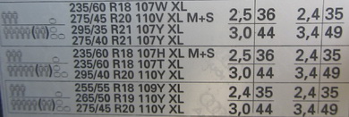

Ce sont les jantes Audi d'origine donc 20 pouces 9j x 20.. les tailles de pneus sont affichées dans la trappe carburant...
Mais quid de leur lecture. il est noté 275x45x110V par exemple sur véhicule "non chargé" ou 275x45x110Y pour véhicule "chargé"...
Le Q7 3L ne monte ni à 240, (indice V) ni à 300 (indice Y) chargé ou vide... d ailleurs V ou Y on est en 110.

Voici la photo des tailles acceptées. on y retrouve du V et du Y en 275x45.
Que veut dire M+S ?
J'oublie le 295x40 afin d'être certain de pouvoir les monter.
Modifié par lrdh69
M+S = Mud & Snow = pneus toutes saisons
Les pneus toutes saisons et neiges ont généralement un indice de vitesse inférieur, d'ou le V
Dans ton cas, si tu optes pour des pneus été, ce sera du 275/45/20 Y
