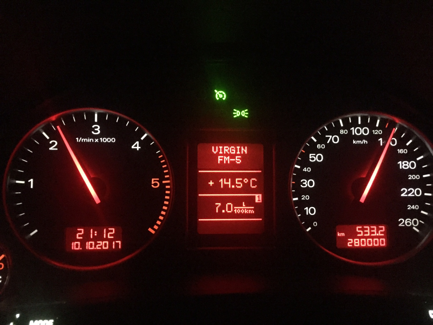

Petit nouveau du forum , mais concerné par ce topic , mon A4 avant 1.9 tdi , pack plus , cuir , bvm 6 totalise 317 000 kms !
je connais son historique et ancien proprio , ça aide !
je vous collerais des photos des que possible
