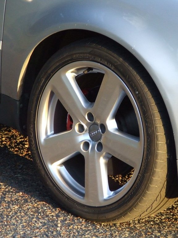

Jante à la maison et en super état.

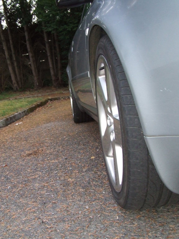

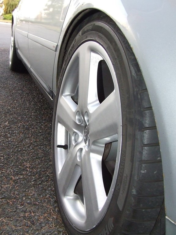

Ma voiture a enfin récupéré ces quatre jantes en 18". Tout est rentré dans l'ordre.
et la chaussette est montée dessus ? Et le tout sur la belle ?
Tony je te montre les preuves bientôt.
Voilà les photos.
Impeccable ! Elle est vraiment en super état !
Maintenant les autres font un peu tache.
On va essayer de remédier à ça l'hiver prochain.
Un vraie voiture avec de vraies roues, c'est paaaaaaaaarfait :bien:

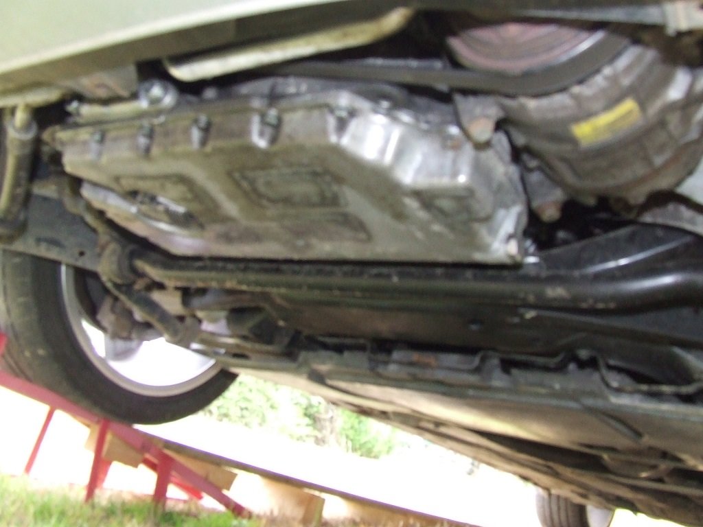

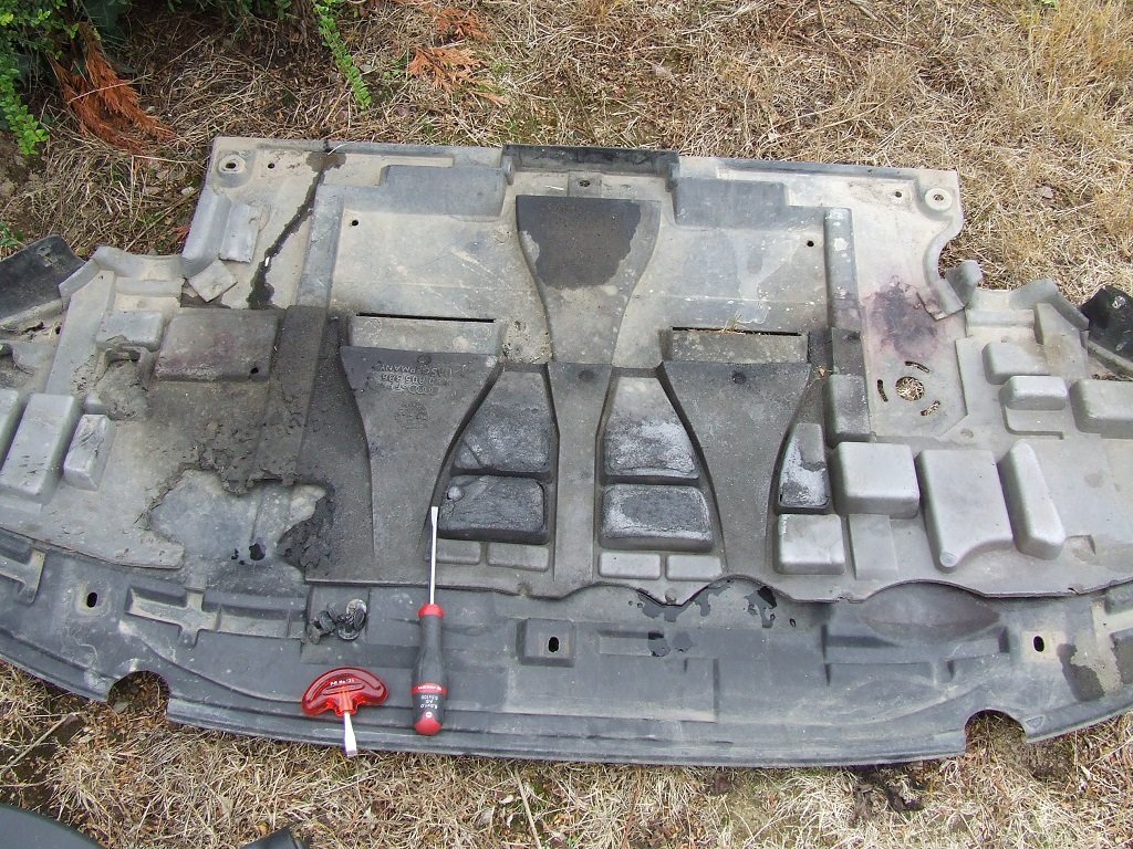

D'abord on monte l'auto sur les rampes et on retire les protections.
4102.JPG.081b17665560fa30e4fe8a0f9238ea45.JPG4103.JPG.010e07113fc50d6849e2ea3bbbb0ae60.JPG
Le moteur n'est pas gras en dessous, ça change de l'ancien qui était une vraie passoire.
On voit que la protection basse n'est pas grasse et hourdée d'huile partout dessus.

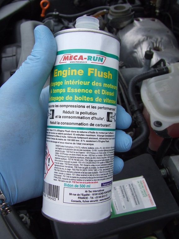

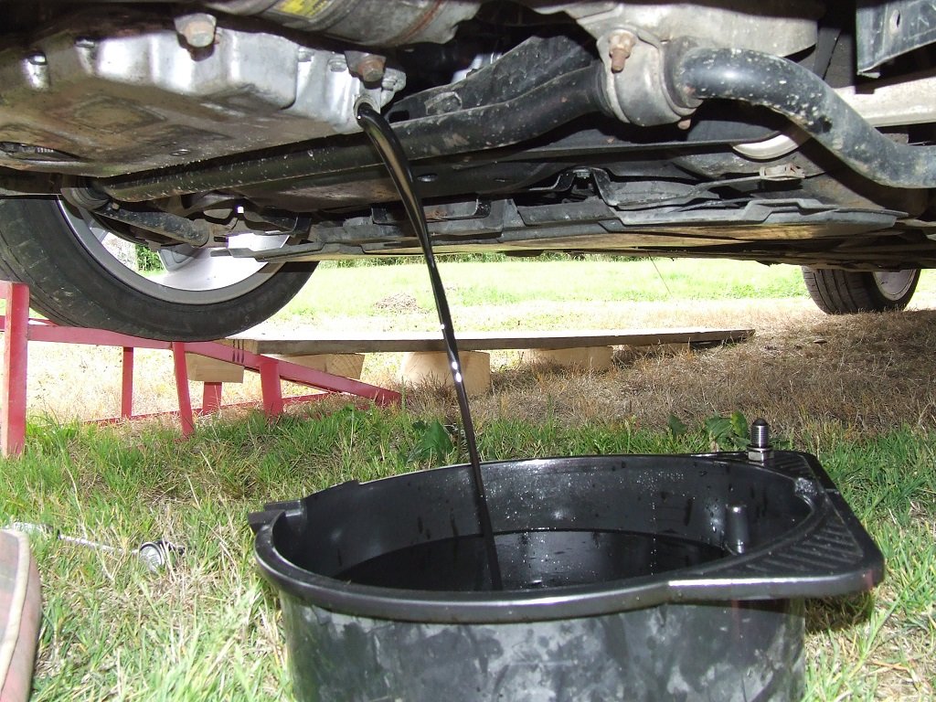

On commence la vidange en mettant un produit avant vidange et on laisse tourner la voiture environ 10min.
4106.thumb.JPG.fd830764a1d8785342a5bdae9baf8b3e.JPG4107.JPG.d05037d70502e183319c34d534d84a93.JPG
Qu'elle est bien noire cette huile !!!!!!

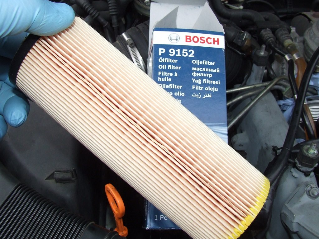

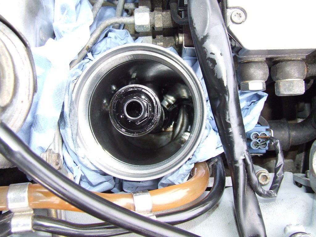

Ensuite, on retire le filtre à huile et on nettoie l'intérieur le mieux possible, j'ai utilisé du papier absorbant (ma seringue étant HS) et j'avoue que c'est beaucoup plus long à faire.

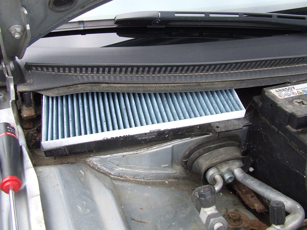

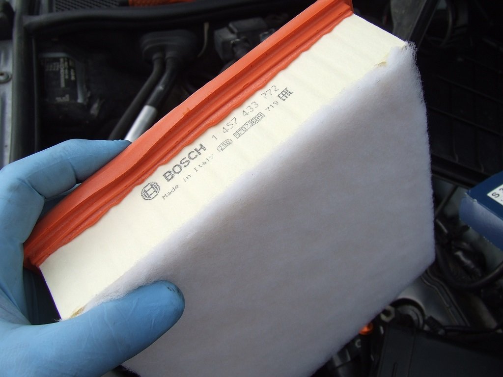

Mise en place des filtres neufs.
4113.JPG.eeb01ffeda03ec44010cbbcf5054f27f.JPG4115.JPG.749ed8f4fabf745c6c14fa0e793074d9.JPG

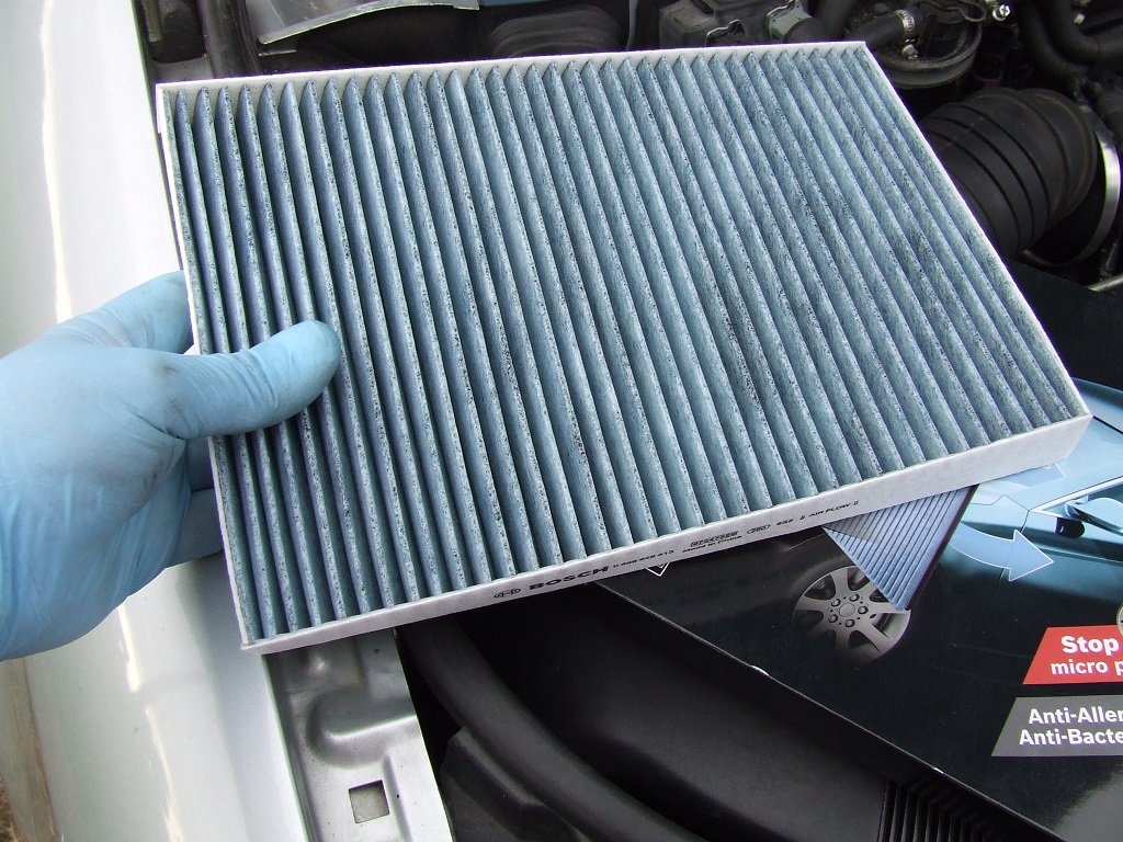

On continue avec les autres filtres.
4116.JPG.61ad11a0eb9d24418b55fc99c376c63d.JPG4117.JPG.2da29634e6a959ea39c6c73942621006.JPG4119.JPG.9244fc0126dbbb2b3b27834473efd26c.JPG4120.JPG.3ba05dda4bbf691361fb4b4db362855e.JPG4122.JPG.5a2e7a330216950403c890b81f4e0c01.JPG4123.JPG.09794416d22eb919f025e483a86c7d33.JPG

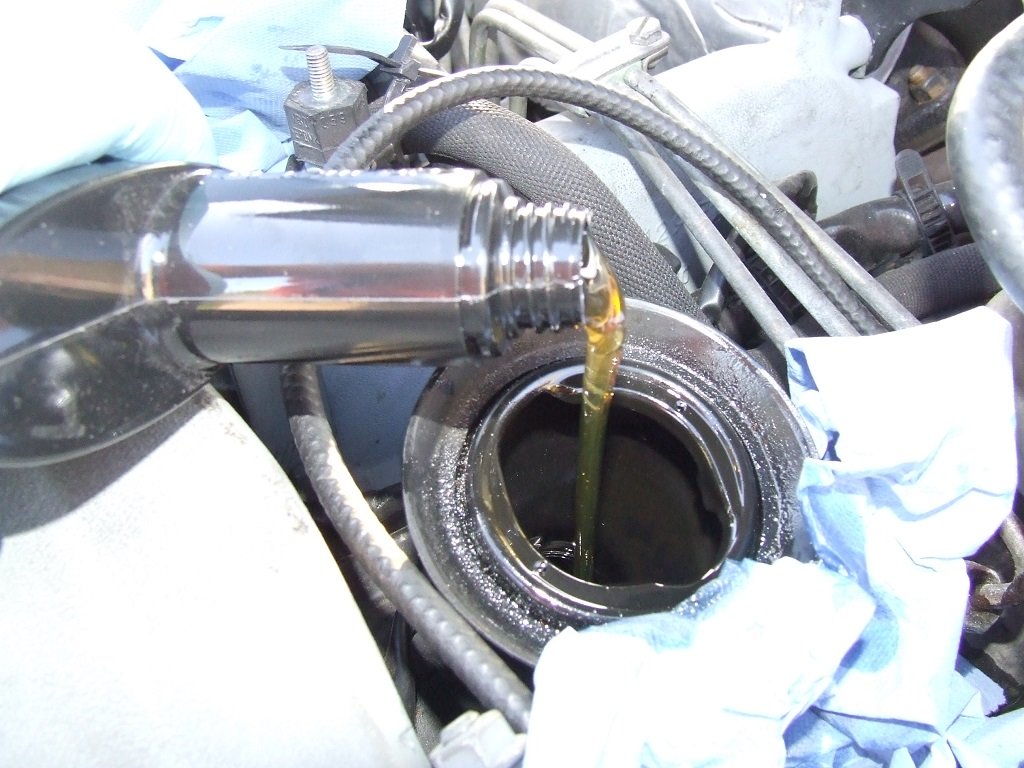

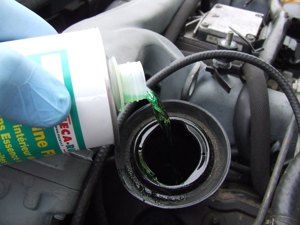

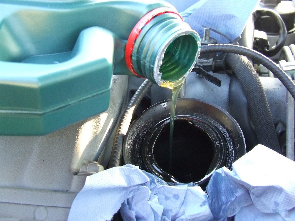

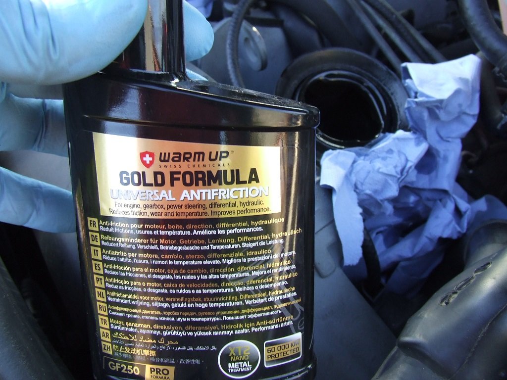

Ensuite on remplit d'huile et d'antifriction.
J'ai utilisé de la CASTROL Magnatec 5w40 et du WARM-UP Formula gold (250ml)
4124.JPG.15259fb28cb2a66940d9b83d4fa20aed.JPG4126.JPG.c8498ab81558cd9cf16b0fd78636ead5.JPG4127.JPG.f58e7b90461909aabdefe66b85112740.JPG

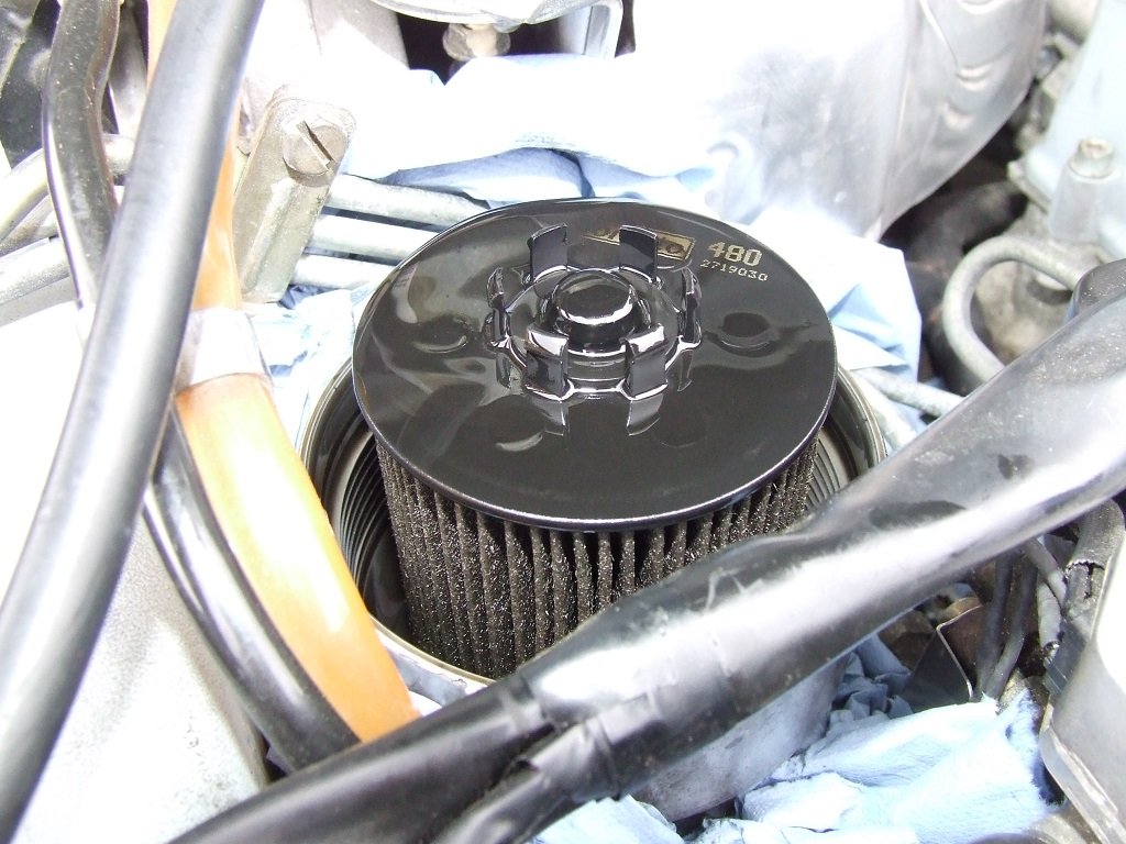

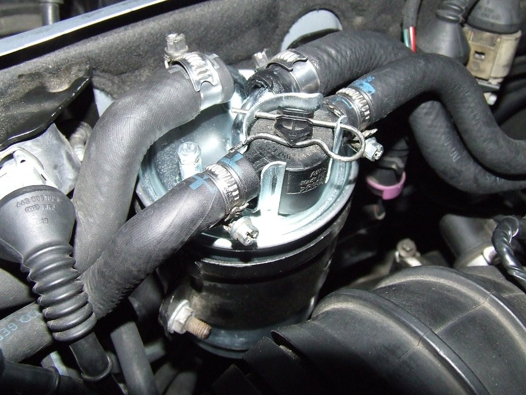

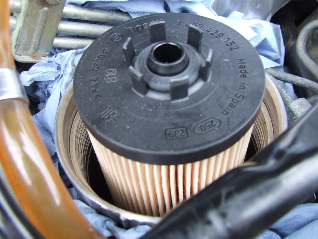

Et j'ai gardé le plus stressant (en général), pour la fin. Le filtre à gasoil.
Perso, j'ai une petite astuce pour le changer sans poire d'amorçage, sans pince durite, etc... Enfin, sans outil spécifique.
Les outils que j'ai utilisés, sont un tournevis pour les colliers et des bouchons en PVC et c'est tout.
Ah si, le plus important de tous, mes petites (enfin......grosses) mimines. :AP-Smiles_4:
Voilà comment j'ai fait (tout est sur la photo).

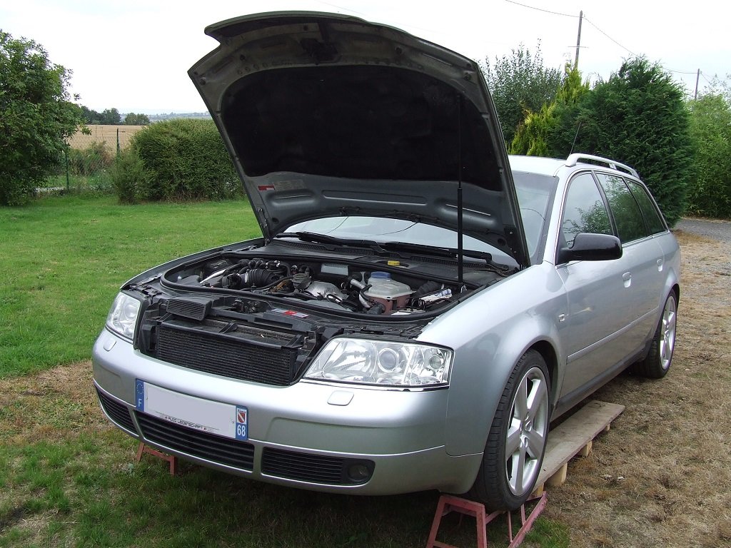

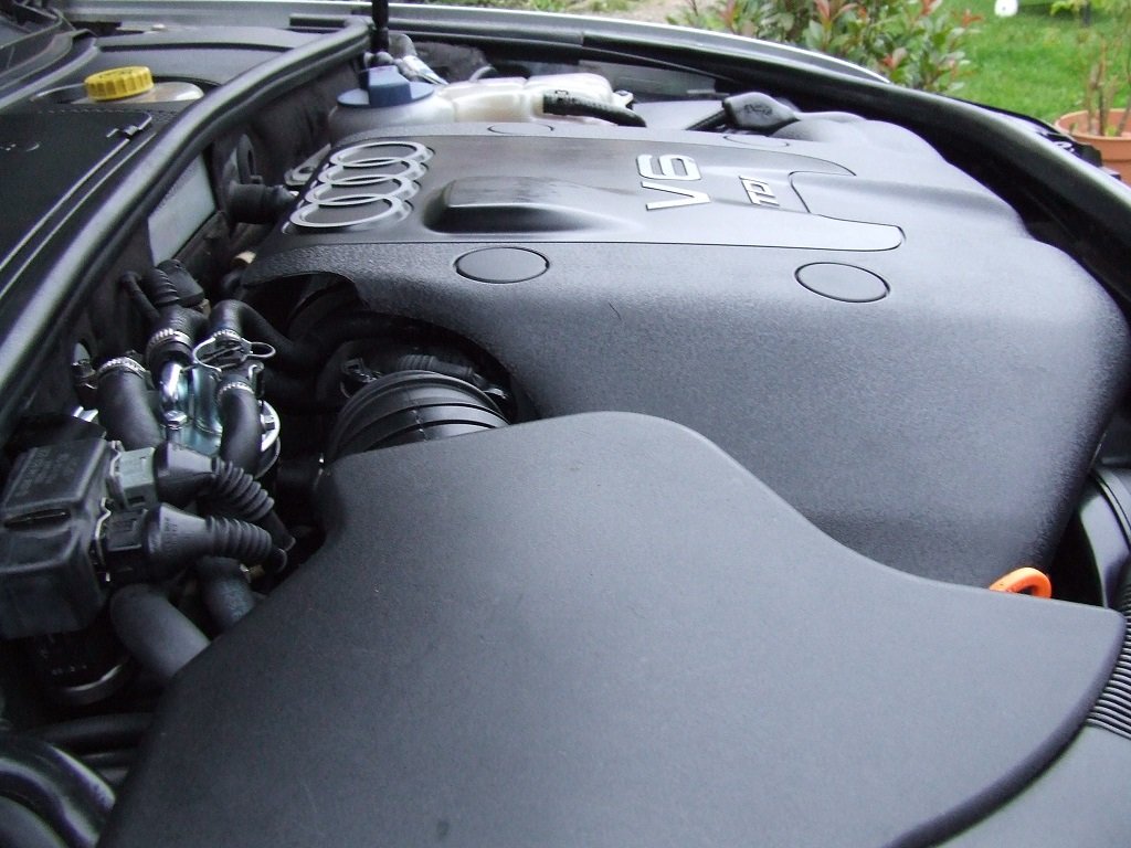

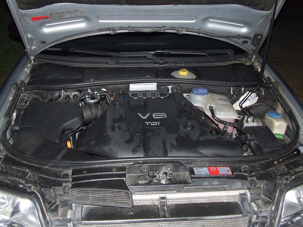

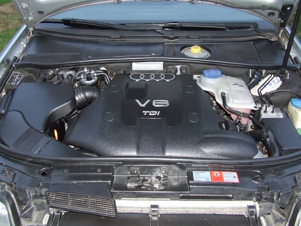

Et pour finir j'ai mis un petit coup de propre sur les protections moteur.

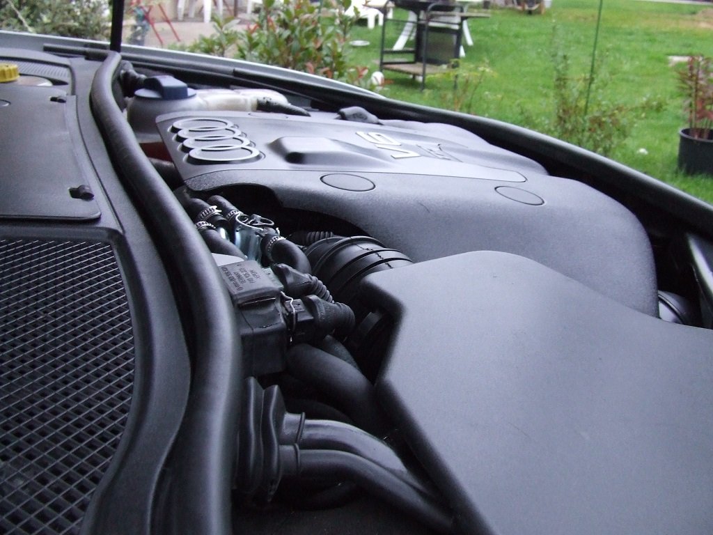

Me reste plus qu'a bien nettoyer le compartiment moteur. Je ferai ça tout à l'heure ou demain.
Voilà j'ai fini de nettoyer le compartiment moteur.
4133.JPG.7a87113c2cd933da7abf0655fa02dae3.JPG4134.JPG.de7179ca587d605d0e0e4bc932020155.JPG4137.JPG.d7f2dfc078e740e0d9959c66e8095442.JPG4138.JPG.971488072f1f9a96d416b9fb0f93af8f.JPG4139.JPG.14e603bd345adf7d4b8c36bf1cf3d4d9.JPG
C'est mieux quand c'est propre.
Merci bien.
Dis donc c'est propre 👍
Ou as-tu trouvé tes bouchons ???
@frankr171,
Au fil du temps je récupère les bouchons que tu trouves sur les pièces neuves, comme par exemple sur les filtres à gasoil neuf. Tout les fournisseurs n'en mettent pas.
Après, y a tellement de moyens de s'en fabriquer. Je m'en suis même fait avec de la colle à pare brise.
@Julien2268,
Oui, là après avoir nettoyé tout les caches avec de l'eau bien chaude et savonneuse, un bon rinçage et séchage, j'ai appliqué du polytrol.
Mais il est ou le moteur...;D
Beau boulot en tout cas, c'est beau...:bien:
Merci à toi Sam.
