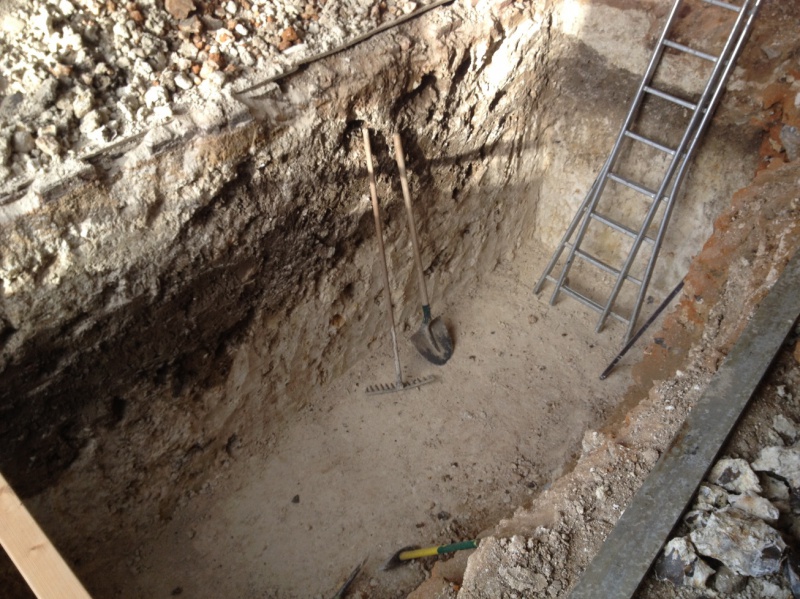

Et beh, du bon boulot Matt ! Ca a l'air d'etre une merde fini le sol... calcaire?
et les jantes vont revivre !! Ce n'etaient pas prévu etre des jantes hiver ? :P
LoL oui mais j'ai pas préciser quelle hiver :P

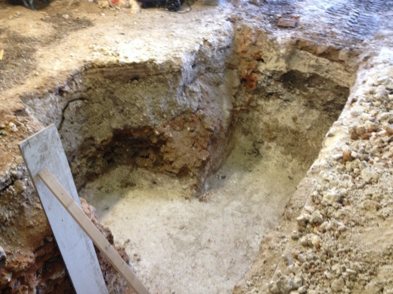

Pour le sol c'est un mélange de plusieurs couche ou il y a pas mal de silex , gros cailloux enfin bref un belle misère :sic:
Matt, peut être une belle misère le sol, mais certainement stable et qui ne garde pas l'eau...

La ce matin j'ai pue faire quelque centimètre en plus de profondeur car heureusement il ne pleut pas aujourd'hui :)
Demain j'espère faire la même , avec un peu de chance d'ici ce week end le trou sera fini plus ou moins ...

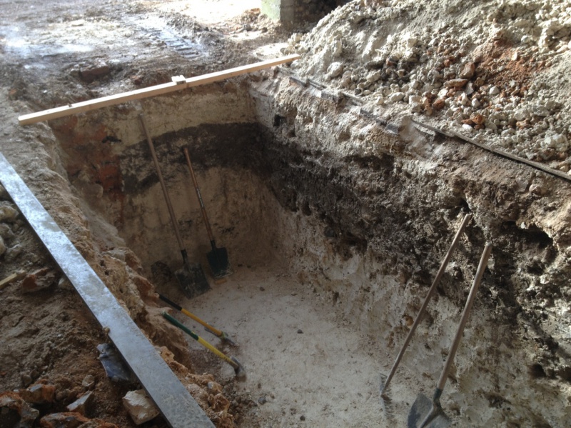

petite mise a jour de l’avancement de la fosse :)
au bout du compte j'ai comme même réussi a finir de creuser :D
et puis une fois fini me suis dis que je n'en avait pas fait assez :MdrDevil: ducoup j'ai décider de faire une ouverture latéral
faire une sorte de T pour pouvoir descendre et remonter de la fosse avec une voiture mise complètement sur la fosse ... (je pense a cette hiver , comme cela je pourrais fermer la porte de garage :P )

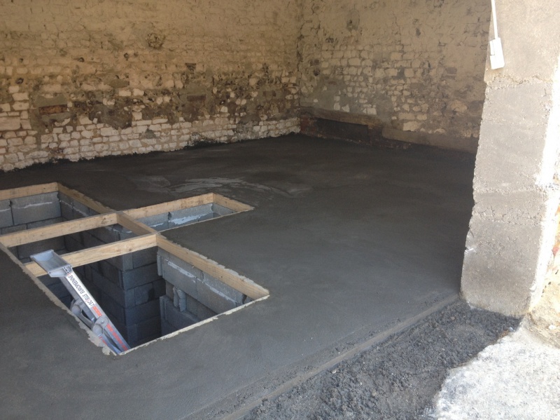

bon on attaque avec la dalle ( j'ai pas de photos ... :P pas le temps )

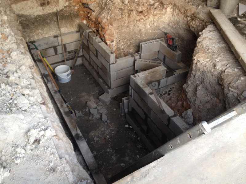

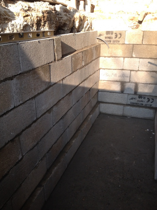

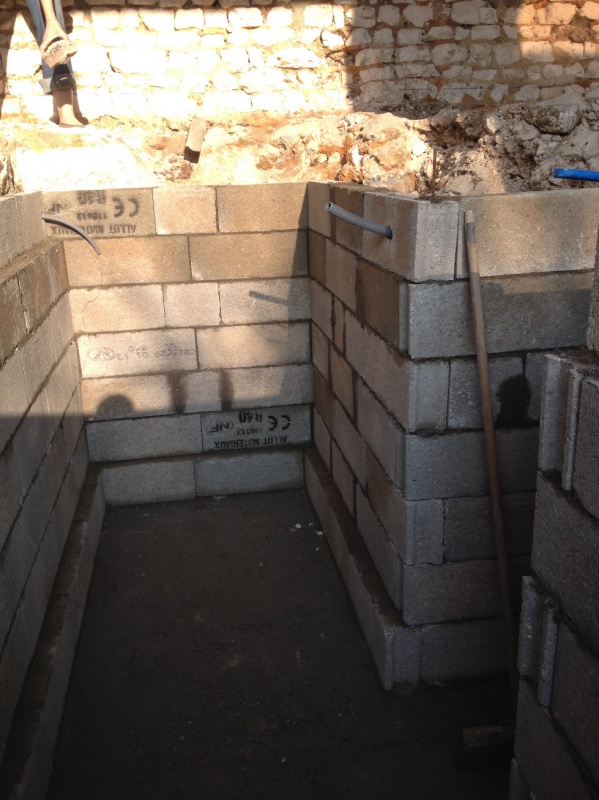

on commence enfin a monter de l'agglo :)
vous pouvez même constater que le premiers rang est décaler de 5cm vers l'interieur (enploi d'agglo de 20... pourquoi ? Si jamais je bosse sur un 4x4 je n'est qu'a mettre un bastaing de 1m en travers et cela me réhausse de 20cm + épaisseur du bastaing ;)

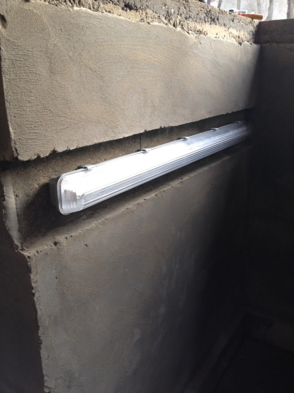

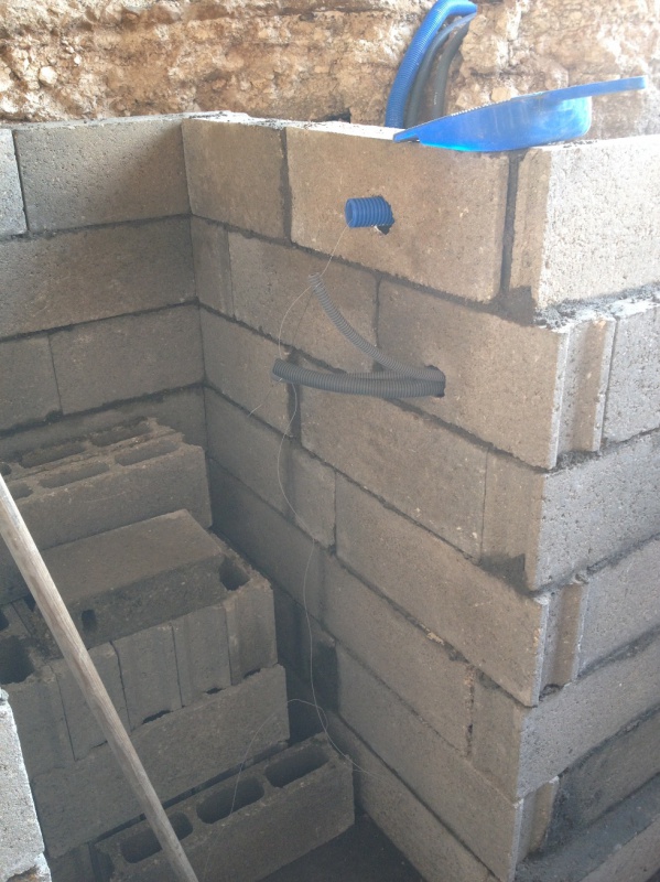

on oublie pas de passer tout le reseau éléctrique ... et de mettre des planelle a deux endroit de telle manière a pouvoir encastrer de 5cm les Néon étanches pour que seul le vitrage dépasse :)

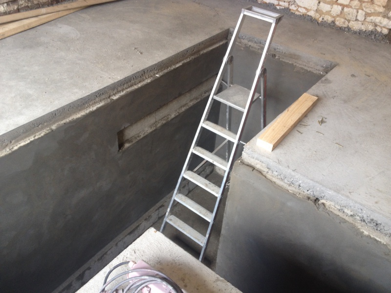

Et op on fait la dalle ...

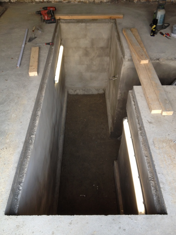

suivi de l'enduit dans la fosse ;)
et enfin hier soir j'ai vite fait fixé mes néon :
pour ce résultat :
Me reste a faire :
installer mes cornières, souder l'ensemble ; préparer ma poutrelle pour le passage de la voiture au dessu du retour , mettre ma crinoline , couper mes bout de bois pour le recouvrement de cette dernière ;)
ensuite sa sera mise en résine de mes sol ( dalle + dalle de fosse ! )
et voila :race:
Jolie boulot Matt :bien:
Tu as mis combien de reserves pour les cornieres ? Moi 10*10 mais avec du bastaing de 95 d'epais c'est un peu trop :MdrDevil: enfin trop solide :lol:
Pour les neons je pense que l'eclairage aurait été meilleur si pas encastré...
Pour l'enduit tu as mis quoi ?
Sinon bien vu l'idée du retour et du rang bas decalé ;)
Good job !
On en est au même point (ah non, j'ai pas posé les néons :bigsmile: ), la mienne n'a pas évolué depuis l'été dernier ...
La réponse m'intéresse aussi pour l'enduit !

L enduit on dirait du classique
Ciment +sable
Tu n'as pas fait de poteau d'angle au moins en renfort ?
Pas de ceinturage ?
Pourquoi t as pas mis une poutrelle béton au niveau du dernier rang pendant la construction pour le renfort du T ?
Ha oui exact j'apperçois pas de raidisseur :reflexion:
Quand je voit que j'ai tout monté à l'agglo à bancher et que pour ma fosse et cave on a passé 1080 metres de ferrailles :petard:
Et c'est pas plus mal Cyril !!
Faut pas hésité à renforcé, car le poid de l'auto ce fait sur 4 point les roues, sauf que l'avant ce prend 60/65% si c'est pas plus du poids totale de l'auto sur la tronche et si tu ne mets pas de poteau raidisseur, y a de forte chance que ça travaille et que ça fissure

L'enduit : ciment sable ;) ( ce qu'il y a de plus basique ...)
L'éclairage : pour moi je vois le côté pratique de les avoir encastrer et pour ce qui est de l'éclairage si il aurais été meilleur je pense pas car peut de lumière parte au delà des 180º ;)
Pour le porté de mes bastaing ce sera des cornière en 70/70 ;)
Pour tout ce qui est de ferraillage et poteau rediseur : tout au long de la construction on a fait des test , lorsque qu'il n'y avait pas encore d'agglo on fait rouler la mini pelle au bord de chaque bord de la fosse , rien ne ce passer car un truc qui fait préciser c'est la nature du terrain aussi , car effectivement plus tu ferraile et béton mieux sait ...
Mais dans mon cas j'ai trouver cela bien suffisant de faire ce que l'on a fait :)
A savoir : que le remblée derrière chaque mur a été tasser a la machine que sur les deux premiers rang seul du béton prend place , de la grille et autre tige de fer sont dans le remblée et au niveau de la dalle on a une épaisseur de près de 30cm de béton armée tout au tour de la fosse .
Après je dis pas que ferrailler est mal ( bien au contraire ) mais dans certains cas faire trop relève un peu plus de la préparation d'un bunker :P
On verra bien dans 10ans :D
