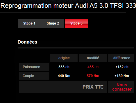

Je trouve le Stage 3 plutôt intéressant, combien coute-t-il? Faut-il modifier des éléments, embrayage renforcé, turbo ... ?
Mettre autant de puissance peut-il poser des problèmes ? usure prématuré etc ? Si la voiture est garantie est ce qu'elle fonctionne toujours si la voiture est reprogrammé ?
Modifié par T0NY3l3
Le stage 2 ou3 passe forcément par le changement de la poulie du compresseur pour le faire tourner plus vite et donc d augmenter la compression au delà de la simple valve de régulation, dernière il faut une bonne ligne bien libre
Après tu sera limité à 400cv et pour gagner 30-40 il faudra attendre que qqun trouve la possibilité de craquer ces news boîtiers
Il y a une version racing du boîtier additionnel qui devrait sortir bientôt..., 441 ch et 565 Nm. Avec l'avantage d'être réversible en quelques minutes. :secret:

Et donc avec ce boitier on change pas de pièce comme dit Trayx pour la reprog ?
Impossible d atteindre 460 sans changement de poulie, va voir sur BR performance et tu comprendra les palier sur lesquels il faut passer pour atteindre ce niveau
