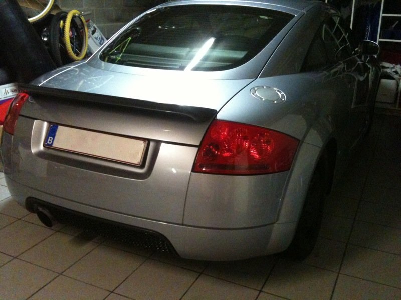

voilà étant donné que j'ai moi meme réaliser un feux ARD tout rouge => anglais ( a moindre frais )

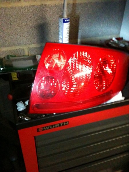

voila pour commencer démonter votre feux, simplement pour une question de faciliter et pour évité de mettre un voile de vernis sur l'auto... ( j'ai eu la blague meme en camouflant )

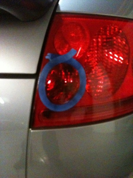

une fois le feux ARD démonté, avec du papier cache faite le tour du rond blanc du feux de recul en suivant la petite ligne qu'il y a dans le feux.
ensuite prenez une gazette et découper un rond un poil plus grand que le papier cache et fixer le autour du rond blanc
voila le feux est cacher et pret a etre peint.

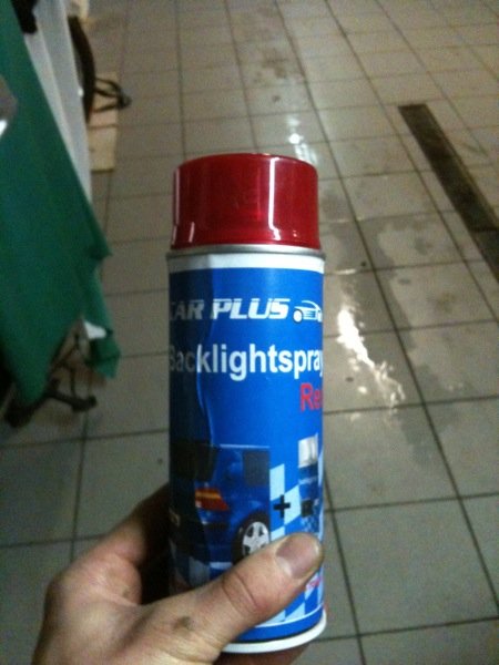

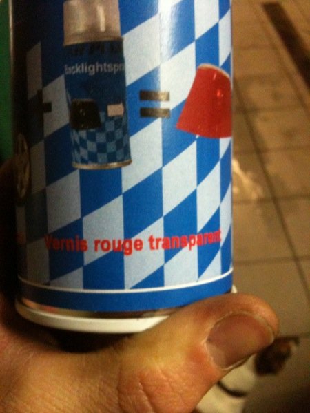

ensuite vous pouvez commencer a peindre avec un vernis rouge transparent
éviter de trop charger car sa coule vite... pour ma part entre chaque couche je sechai avec un seche cheveux
jugez part vous meme le nombre de couche a metre pour avoir a peut de chose pret le meme rouge que le feux je pense qu'il en faut 5-6 voir plus...

voila je pense que tout est dit, reste plus qu'as remonter et voila le résultat
et voila c'es fini, j'espere que cela pourra aider certaine personne qui comme moi trouve que le rond blanc du feux de recul dénote un peut.

l'aerosol de vernis coute 12€

@ MIKe68 c'es bien sa mike c'es donc un vernis rouge transparent, moi j'ai trouver sa pret de chez moi dans un magasin de " tuning" lol

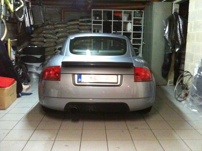

a y est modif faites , merci pepiio pour l'idée :bien: , ça rend nickel
j'vous mets quelques tofs
je posterais d'autres tofs quand les optiques seront montés sur titine :bien:
