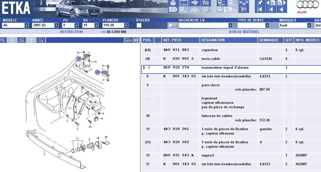

voila se que j'ai trouve j’espère que cela va pouvoir te renseigner .
prix et de 17,53 € TTC chez audi
