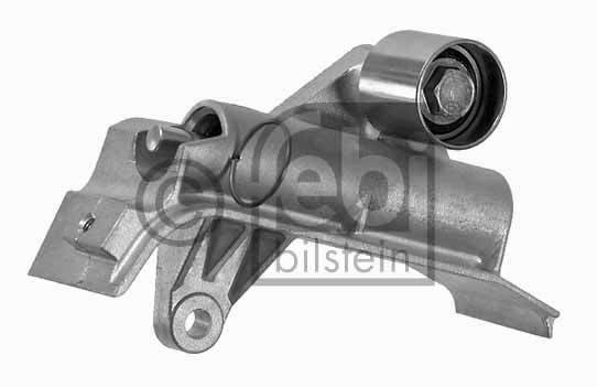

Pense a vérifier si ton tendeur hydrolique a etait changer lors de la derniére distribution.
Fais la changer au plus vite " kit distrib + pompe a eau + tendeur hydrolique si pas était changé" par précaution on sait jamais :bigthumbup:

5 ans ou tout les 120 000 et les préconisation audi pour le tendeur toute les 2 distri c'est de la connerie, mon concess audi à un conflit avec un client car tendeur à lacher et moteur dans le sac, la S3 pourrie dèrrière chez eux =/

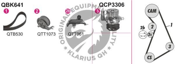

Ma courroie de distrib a bientôt 5 ans donc je vais changer le kit complet les pièces proposer sur oscaro sont : tendeur de courroie de distribution, galet tendeur de courroie de distribution et galet enrouleur de courroie de distribution, le kit distribution lui comporte le galet enrouleur et le galet tendeur ma question c'est es que je dois prendre le kit distrib et le tendeur de courroie ou le kit seul.
Ps d'après la photo le galet enrouleur "2b" ressemble beaucoup au tendeur de distrib je suis un peu pommer la

Pense a prendre le tendeur hydraulique tant qu'a faire.
