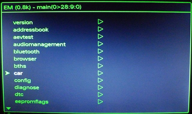

IL faut aller dans le MMI current config
puis Diag settings
puis car menus maske et cocher l option battery level
