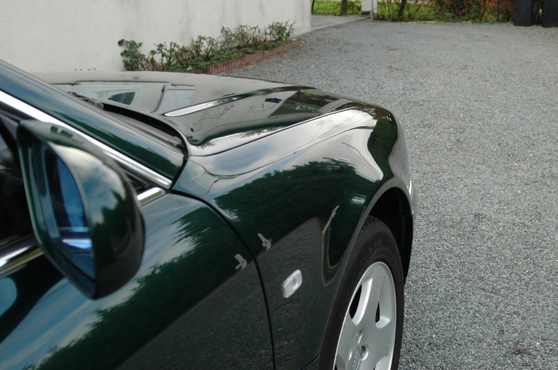

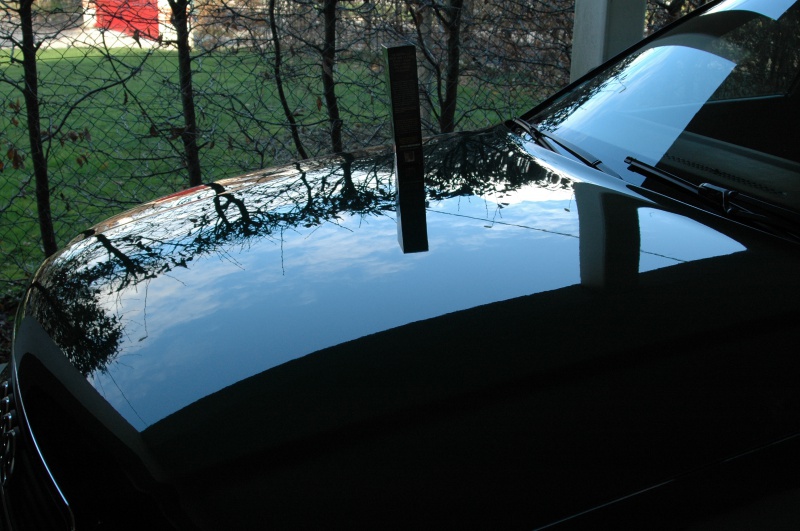

Voici le résultat :
Voilà mon témoignage concernant ce produit qui est vraiment génial.

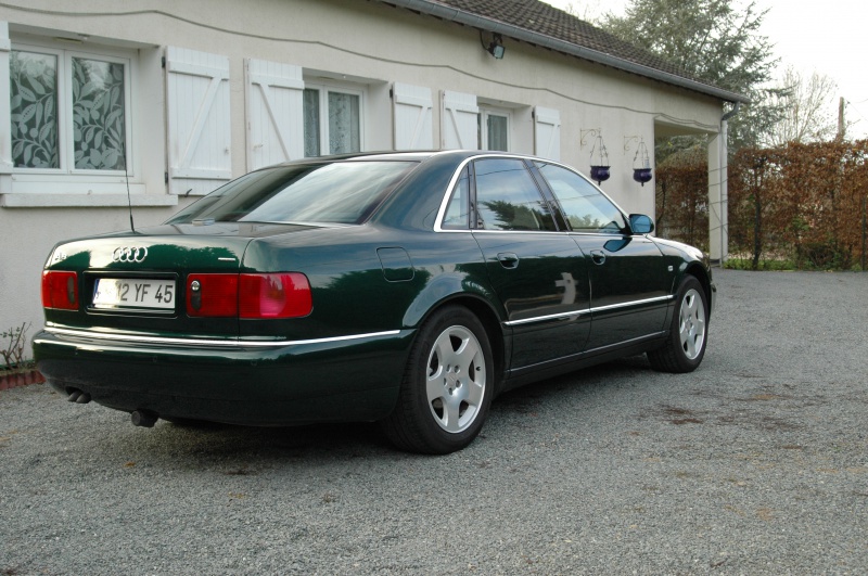

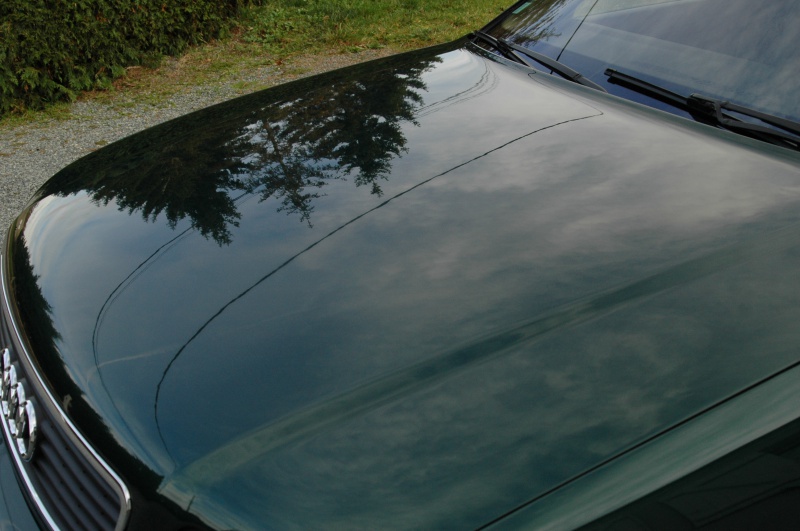

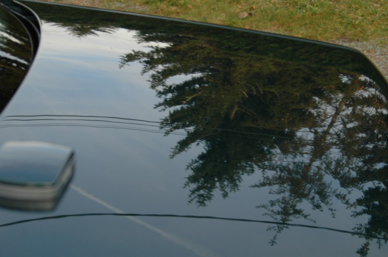

Bon une petite dernière:
Bonne journée.

Ta voiture 8 est impeccable!
