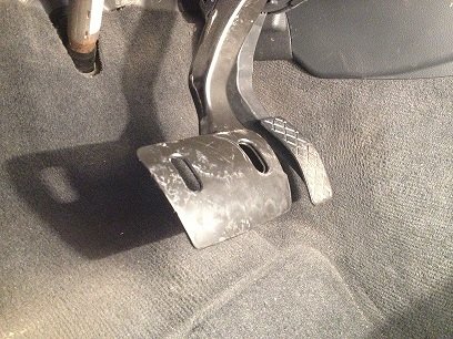

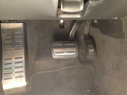

Salut a tous, voici une petite serie de photos pour vous montrer le montage du beau pedalier du RS5.
Avant:
Aprés:
en 1er enlever les 2 pedales, frein et embrayage:
puis le repose pied:
Déclipser le haut en poussant fort sur le haut du repose pied et en soulevant le cache du haut:
une fois déclipser tirer fort pour l'enlever:
maintenant place au montage:
pedale de frein (facile):
pedale d'embrayage un peu plus dure (aidez vous d'un tournevis plat):
pour l'accelerateur (j'ai pas pris de photo...) mais commencer par mettre le haut droit en premier ensuite le haut gauche puis le bas droit et pour finir le bas gauche a l'aide d'un petit tournevis plat.
et pour finir le repose pied:
mettre l'encoche du coté:
puis appuyez fort pour le clipser.

merci manu0013. Un peu cher quand même pour ce que c'est mais les caoutchoucs d'origine des cache-pédales étant toujours sales dans leurs rainures profondes et ceux RS5 tellement plus simple à laver (d'après ce que je vois sur tes photos) que rien que pour le côté propreté je serais tempté d'en changer.
J'ai quelques questions aussi (en plus de celle de jv05 pour savoir si ca ne glisse pas trop) :
1) est-ce que ce jeu de pédaliers est vraiment en alu ou bien c'est du plastique dur peint couleur alu ?
2) si je comprends bien il n'y a aucune vis de maintien derrière ni nulle part, juste à ré-emboiter/clipser à la facon de celles d'origine sauf que c'est pas aussi facile que celle souple en caoutchouc, c'est bien ça ?
3) intéressé aussi par le lien aussi mais je suppose que tout est allemand et rien en anglais ou francais ?
4) est-ce que le prix inclus les frais de livraison ou bien est-ce qu'il faut rajouter 10 ou 20 € de plus pour se faire livrer en France ?
D'avance merci pour tes infos
Modifié par AudiTIF
J'ai quelques questions aussi (en plus de celle de jv05 pour savoir si ca ne glisse pas trop) : Je sais pas encore si ça glisse ou pas j'ai pas encore roulé avec :bigthumbup:
le repose pied est bien en alu, les autres je pense aussi. Ce sont les vrai pedales du rs5 avec le logo audi derrière.
aucune vis mais je peux te garantir que ça bougera pas vu la difficulté a les mettre!

Bon j'ai fait un peu de route et franchement ça accroche bien j'ai pas senti de difference avec les anciennes.

Salut, il faut clipser dessus! (normalement tas pas de caoutchouc dessus la pédale daccelerateur)
Donc il n'y a absolument rien à enlever pour la pédale d’accélérateur ..? directement on peu aller clipser dessus ?

J'ai acheté le kit et essayé de l'installer.
Pas de problème particulier pour la pédale de frein.
Malheureusement, pour la pédale d'embrayage, ce n'est pas la même histoire... :(
J'ai trempé le nouveau capuchon alu dans l'eau chaude pour ramollir le caoutchouc, j'ai mis du lubrifiant silicone en spray, j'ai utilisé un tournevis. Rien n'y fait : je n'arrive pas à faire rentrer cette maudite languette en caoutchouc tout autour de la pédale :mur: . Au bout d'une heure d'effort, je me suis résigné et j'ai remis, sans problème, l'ancien capuchon en plastique d'origine.
Pour ceux qui ont réussi, comment avez-vous fait pour y parvenir ?
Dans quel sens doit-on procéder pour cette fameuse pédale : d'abord le bas du capuchon ? puis quel côté ensuite ?
Merci pour vos conseils avisés.
bonjour, c'est vrai que la pédale d'embrayage est dure a mettre :furious: , j'ai bien du mettre 30mn facile! il me semble que j'ai commencé par le haut droit puis le bas droit et après j'ai pris un petit tournevis plat et jai fait le haut gauche puis le bas gauche! il faut etre très zen :jap: et pas avoir de mal au dos! :bigsmile: bon courage :bigthumbup:
adelol, il faut clipser sur ta pedale en plastique de l'accelerateur, sur ma voiture il n'y avait pas de caoutchouc sur l'accelerateur.

J'ai été se matin chez audi pour récupérer ma voiture et finalement il avait oublier de régler le problème avec mon Start and stop, je leur est donc laisser l’après midi et leur ai donner mon jeu de pédalier à mettre dans la foulé :P ( Gratuitement bien sur ...) j'ai recup ma voiture c'est du tout bon, je ne pense pas que se soit galère à mettre.
Une petite photo quand même ;)
y a pas photo c'est plus clean et digne d'une belle A5 premium :bien:
petit retour sur les pédales alu RS5. Après une petite galère de livraison j'ai fini par récupérer mon colis en allant le chercher moi-même chez DHL et les pédales sont installées. C'est quand même très galère à mettre, j'y ai passé plus d'1h (pas loin de 2h même si ça se trouve). Voici donc ce que j'ajouterais :
- lors du démontage du gros repose pied d'origine j'ai du tirer fort pour l'extraire et il s'est fendu. Pas bien grave puisque je ne le remettrais pas mais j'ai trouvé bizarre qu'il se casse, je pensais que c'était plus costaud
- j'ai utilisé une lampe qui éclaire bien et une petite glace placée sous les pédales pour mieux voire dessous ce que je faisais et si tout était bien mis. Un peu de lubrifiant aussi faciliter la pose/emboitage des pédales les plus dures (celle de l'embrayage surtout et celle de l'accélérateur aussi) et un tournevis plat très très court (car pas beaucoup de marge dessous)
- dès réception stocker les au chaud voire même sous le radiateur un peu avant de les poser. C'est ce que j'ai fait et je pense que ça à dû ramollir un peu le caoutchouc des pédales qui est plus raide que celles d'origine
Voila mon expérience de montage de ces pédales. Content du résultat (et que ça soit posé aussi...)
Mon A5 va déjà plus vite avec ces pédales alu RS5 :P
Blague à part je n'avais jamais remarqué que ma pédale d'accélérateur n'avait aucun caoutchouc dessus contrairement aux autres pédales du coup la pédale d'accélérateur est un peu plus grosse à présent et un peu plus rapprochéé qu'avant aussi, ce n'est pas plus mal, en tout cas j'aime bien, y compris la très bonne accroche de ces pédales qui seront également plus simple/rapide à nettoyer.
