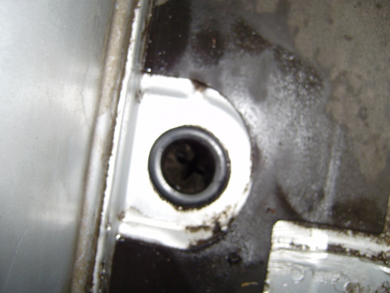

et on arrive enfin a ça!:
effectivement c'est bouché....:
pour nettoyer, faite le à l'eau et avec un petit bout de bois tendre car cette orifice en caoutchouc est prolongé d'un petit entonnoir, qui a l'air assez fragile. Vous ne devriez pas rencontrer de problème particulier pour déboucher.

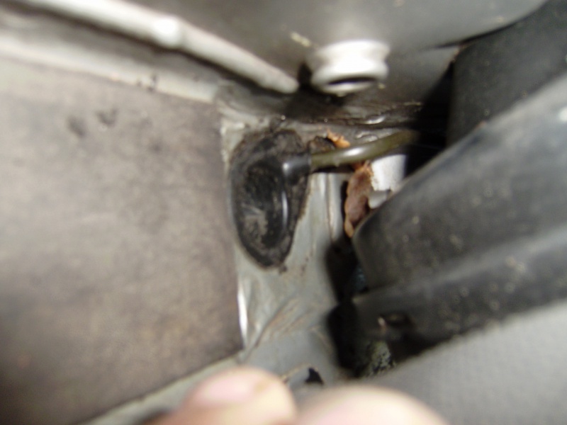

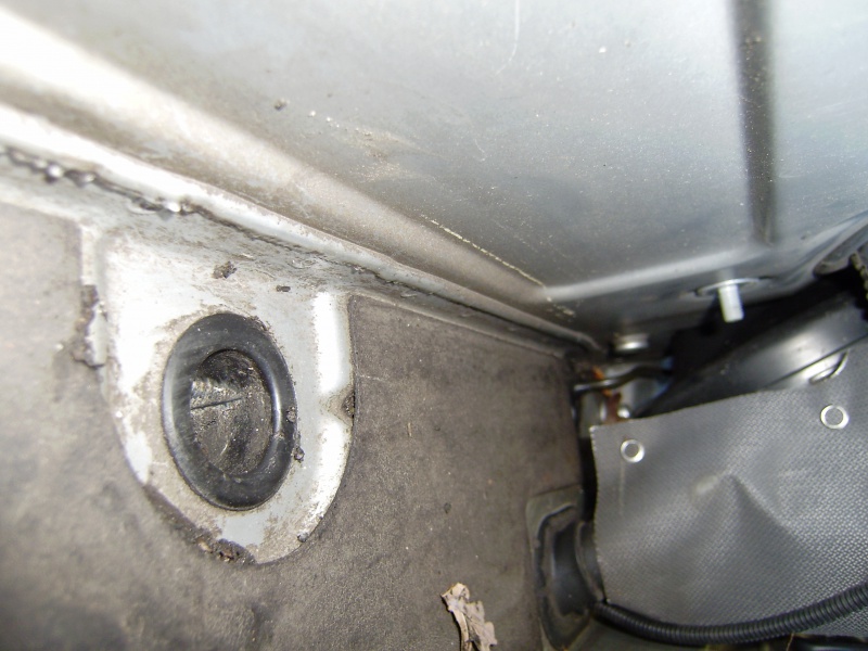

Cela dit, une évacuation ça fait un peu léger si on part du principe que toute l'eau ruisselant du pare brise est évacuée par là..... Eh bien oui, il y en a une deuxième! dans le prolongement de la premiere:
sous le bocal de liquide de frein:
Bon, là, pour déboucher, c'est plus compliqué mais faisable. vous verrez, ça vous rappellera lorsque vous étiez un jeune ados boutonneux en pleine exploration avec votre première copine...... euh, non tu dérailles là :blink: .....

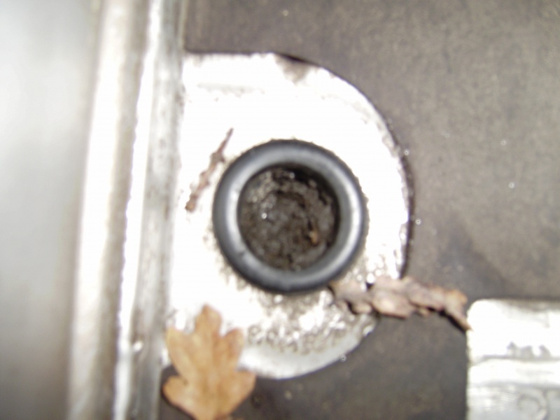

Une fois nettoyé:
Pour finir, il faut nettoyer correctement les coins inférieurs de pare brise afin d'éviter de bloquer l'écoulement des eaux.
Faire un test avec une bonne quantité d'eau, depuis le pare brise pour voir si l’évacuation se fait correctement vers le dessous du véhicule.
