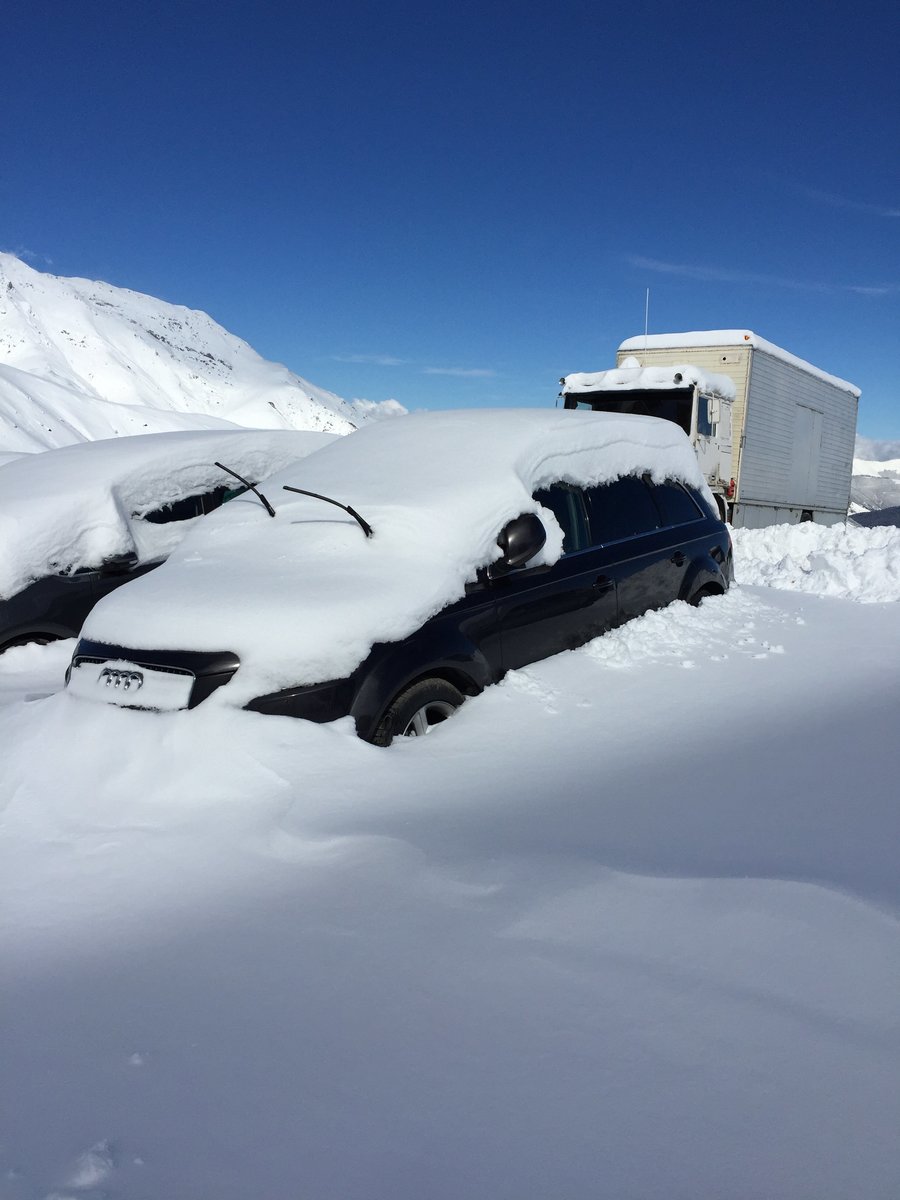

HELP!!!!
je remonte le sujet comme une bouteille à la mer...
je je pars demain au ski, je vais pour acheter des chaussettes chez feu vert, et là le vendeur me dit que le Q7 est non chainable, et qu’il ne faut surtout pas mettre de chaussettes... après vérification, le Q7 en 275 45 r20 est effectivement non chainable, mais je doute que des chaussettes aillent gêner dans les passages de roues.
est ce que certains d’entres vous ont monté des chaussettes dessus?
J'ai eu la meme expérience que toi sur mon ancien véhicule une A4 b7 j'ai été au ski sans chaine ni chaussettes car non chainable ,donc je te déconseilles les chaussettes sur nos Q7 car derrière les roues il y a pas mal de choses qui peuvent se dégrader.
Eventuellement des chaines types araignées mais celle ci sont plus cher en plus je crois que tu devrais en mettre 4 .
:bien:
par contre c'est des pneus neige ?
Non, pneus été... mais elle est sortie nickel, elle a trouvé rapidement de la motricité... après les routes étaient dégagées au moment du départ.
Je me suis tanké sur un autre tas de neige le temps de charger la voiture, et là aussi j’ai trouvé de la motricité assez facilement...les joies du quattro! :agenoux:
j’adore cette bagnole! :applaudit:
Oui c'est pour ça que les chaînes et les chaussettes ne sont pas vraiment nécessaires. Par contre pour moi c'est pneu hiver obligatoire pour être sûr de se sortir de toutes situations
